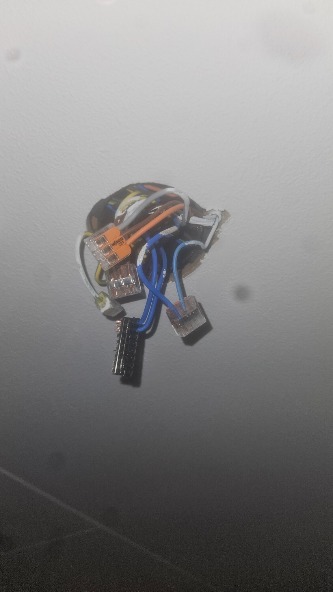

Jag ska sätta upp en taklampa, har precis flyttat in. Där lampan ska vara sitter ett riktigt härke, 5-6 olika faser och jord i wago klämmor kommer ut. Sen 5 olika nollor i en sockerbit. Kan man ta fel nolla eller är det bara att ta nån av de fem som finns?
Testade en nolla mot alla faserna men lampan funkade inte på nån av dem..

Kopplade du lös en nolla från sockerbiten och satte den i lampan istället?

Lägg upp någon bild, och visa hur du har testat.

Då lossade du nollan för något annat. Det är ju inte så att det går en massa parallella neutralledare ifrån centralen.

Då ska jag bara testa med nästa nolla då tills jag hittar rätt? Eller finns det nån risk med detta?
Du ska inte lossa någon annan nolla...

JA, om du kopplar bort den faktiska nollan från kopplingsklämman så bryter du ju vidarekopplingen som går till andra eluttag, lampor osv. Du får s.k flytande nolla. Vilket OM det vore en trefasgrupp är total katastrof. Nu är det osannolikt att elen i din takdosa är trefas, men man skall ALDRIG riskera att få flytande nolla.
Hur säker äör du förresten på att de här ledningfarna verkligen är nolla?

Det är helt normalt att dosa i taket fungerar som en kopplingsbox! Det kommer bara en grupp från elcentralen Fas,Nolla,Skyddsjord.
Dessa 3 ledare kopplas vidare till eluttag i rummet och passerar också elkontakten som tänder din lampa med en tändtråd tillbaka till din lampa. Tändtråden har en avvikande färg t.ex vit eller orange.

Risker föreligger definitivt.
Du har en fungerande befintlig installation. Du vill inte koppla ur något som redan finns.
Vad är det du vill uppnå? Skulle du dra fas till brytare ifrån takdosan eller tänkte du att det finns en färdig tändtråd för ändamålet i den?
