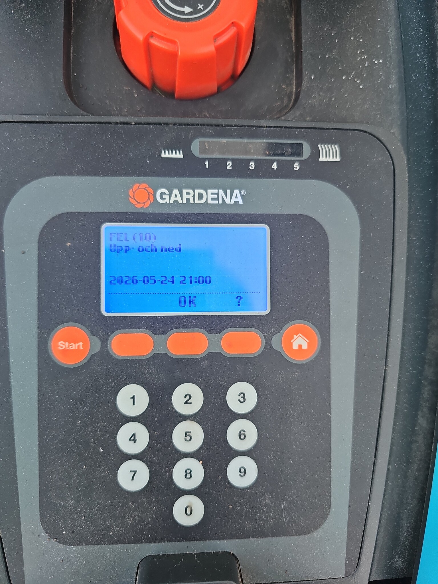

Min robotgräsklippare R40Li visar felkoden: FEL(10
Jag har testat att starta om klipparen och kontrollera laddstationen men felet kvarstår.
Vad betyder felkoden och finns det någon rekommenderad åtgärd eller reparation?

När uppstod felet?
Risken är att det är en sensor på huvudkortet som är defekt, kortbyte är då nödvändigt.
Du kan ju testa med att gå in i en verktygsmeny, i huvudmenyn tryck långt på 7 och 9, sedan kan du välja kalibrering av sensorn.

Felet uppstod nyligen när jag startade klipparen.E etompau skrev:
Displayen visar “FEL(10)
Jag har testat omstart och laddstationen lyser grönt.
Jag ska nu testa sensorkalibrering via servicemenyn (7 + 9).
