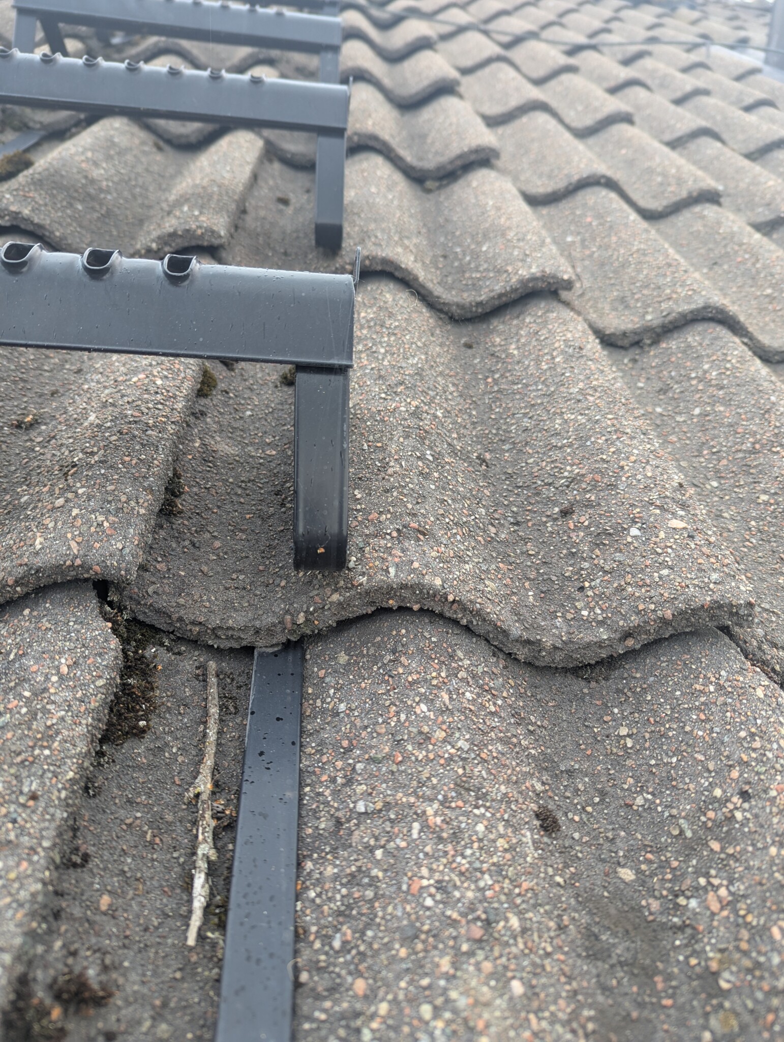

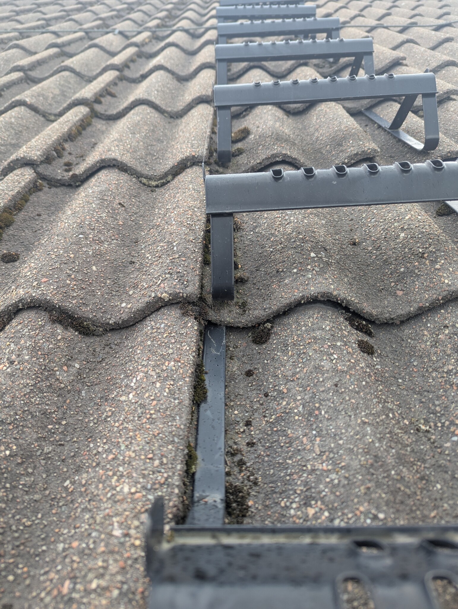

Hej! Min sotare idag sade att det sprack ett par takpannor idag när han gick där. Dels för ålder, men dels för att stegen är fel storlek för pannorna.
Det var en annan sotare för 4 år sedan som både valde dessa och installerade.
Vad gör jag? Är det rätt eller fel taksteg till ett sådant tak? Jag har inte råd att köpa nytt..

Men det är relativt lätt att byta. Nya "universalsteg" med justerbar bredd kostar en dryg 100 lapp per styck (byggmax). De går att byta rätt enkelt. De "hänger på överkanten av pannan de ligger på.
