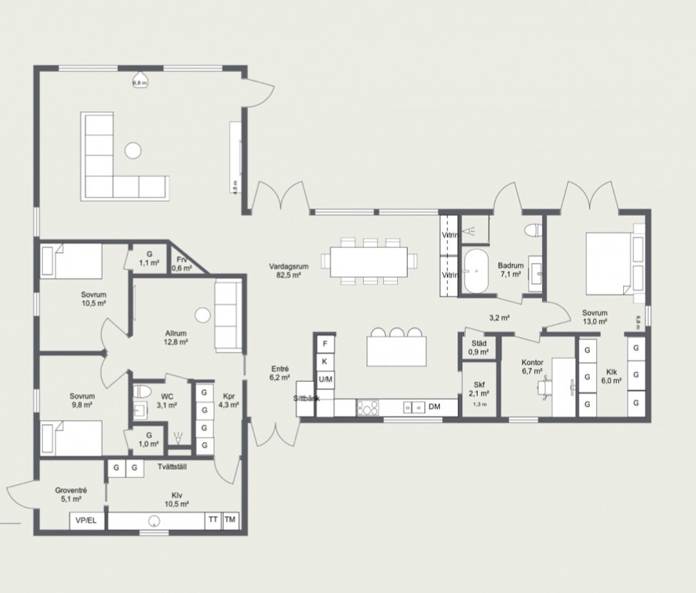

BirgitS BirgitS skrev:
Övre vänstra hörnet i vardagsrummet:
Här skulle jag se till att den lilla väggbiten mellan hörnet och fönstret är 40 cm så att det går att ställa bokhyllor (eller annan grund förvaring längs ytterväggen till vänster utan att de kommer framför fönstret.
Nu ser det ut som att innerväggarna är ritade som tunnare än vad de är i praktiken vilket kan leda till att man missbedömer hur det blir i verkligheten. Se också till att alla dörrar som måste vara tillgänglighetsanpassade har breddmått modul 9 (90 inkl. karm och drevutrymme, 76 cm öppning när dörren är öppen 90 grader), det gäller dörrar till ett tillgänglighetsanpassat sovrum, badrum, tvätt och uteplats (sen är det ju bra om en rullstolsburen förälder även kan komma in i barnsovrummen etc.).
När det gäller lilla badrummet så ser toaletten väldigt liten ut. En toalett är 70 cm djup och inte som en kommod, förutom när toalettcisternen är inbyggd i väggen men då behöver väggen vara väldigt mycket tjockare i stället.

tack för värdefulla tips! Innerväggarna är 10 cm. Ska kolla upp vad som är standard!
bra tips ang avståndet mellan fönstret i vardagsrummet.
ändrat om lite nu, se bild
  • Ritning av en bostadsplan med märkta rum och möblering, visar vardagsrum med justerat avstånd till fönster.

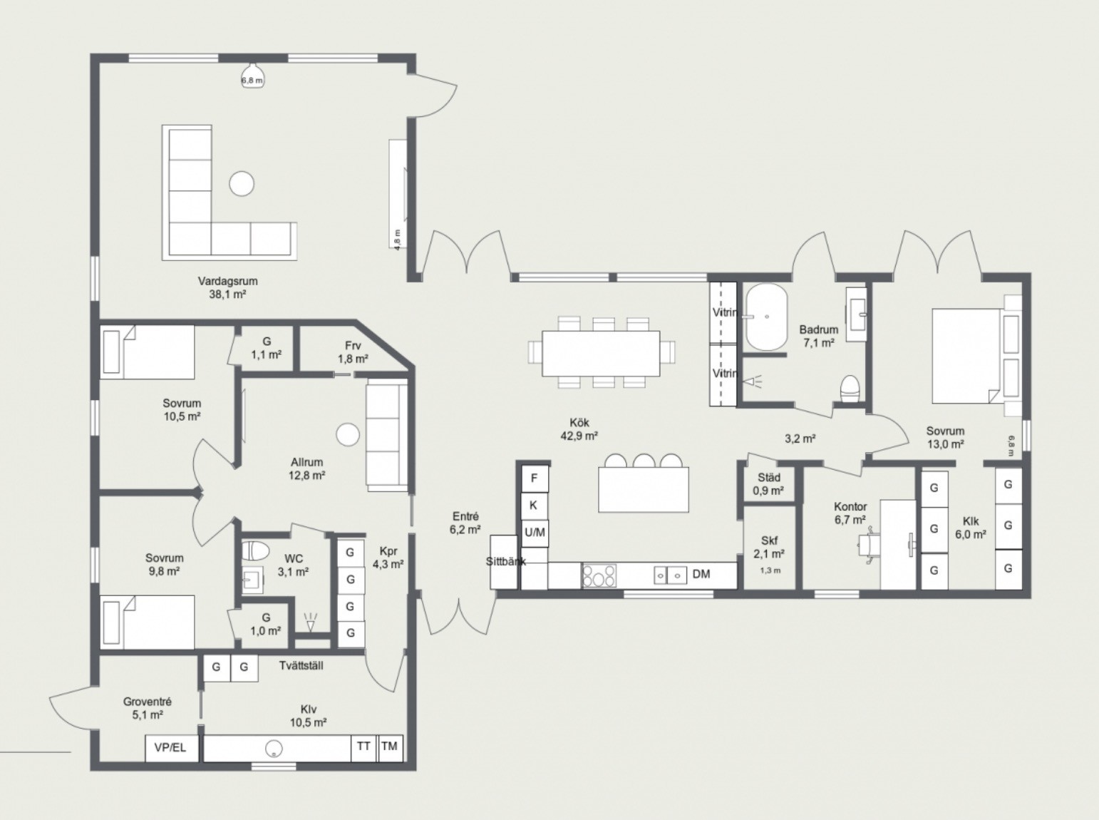

BirgitS
Lilla badrummet och allrummet blev ju mycket bättre och det lilla badrummet ser ut att kanske kunna bli tillgänglighetsanpassat med lite omflyttning, se badrum i https://www.nacka.se/49835a/globala...-dokument/tillganglighet-och-anvandbarhet.pdf
Men en del annat blev nog sämre. Hur har du tänkt att dessa smala och djupa klädkammare ska kunna användas av barnen?
Blir det inte bara typ 50 cm djupa hyllor längst in och sen oanvänd golvyta framför?
För det innebär att man kan ta bort dem och ersätta dem med en vanlig garderob på den yta som nu garderobsdörren blockerar.
För att bättre uppleva hur det kommer att kännas tipsar jag om programmet Sweet Home 3D där man kan rita upp och placera ut möbler för att sen kolla på hur det ser ut i 3D och man kan gå runt i huset.
Jag kan inte huskonstruktion men jag tror att en normal vägg består av reglar som är 9-10 cm tjocka samt OSB och gips på vardera sidan, dvs. det blir 14-15 cm tjockt.

jag ritar i Roomsketchers där kan man ha 3d.
helt rätt ang de små klk vid badrummet, men tror man kan komma på nån fiffig lösning men gjorde så här nu:
  • Ritad planlösning av en bostad med beteckningar för rum som vardagsrum, kök, sovrum, badrum och kontor.

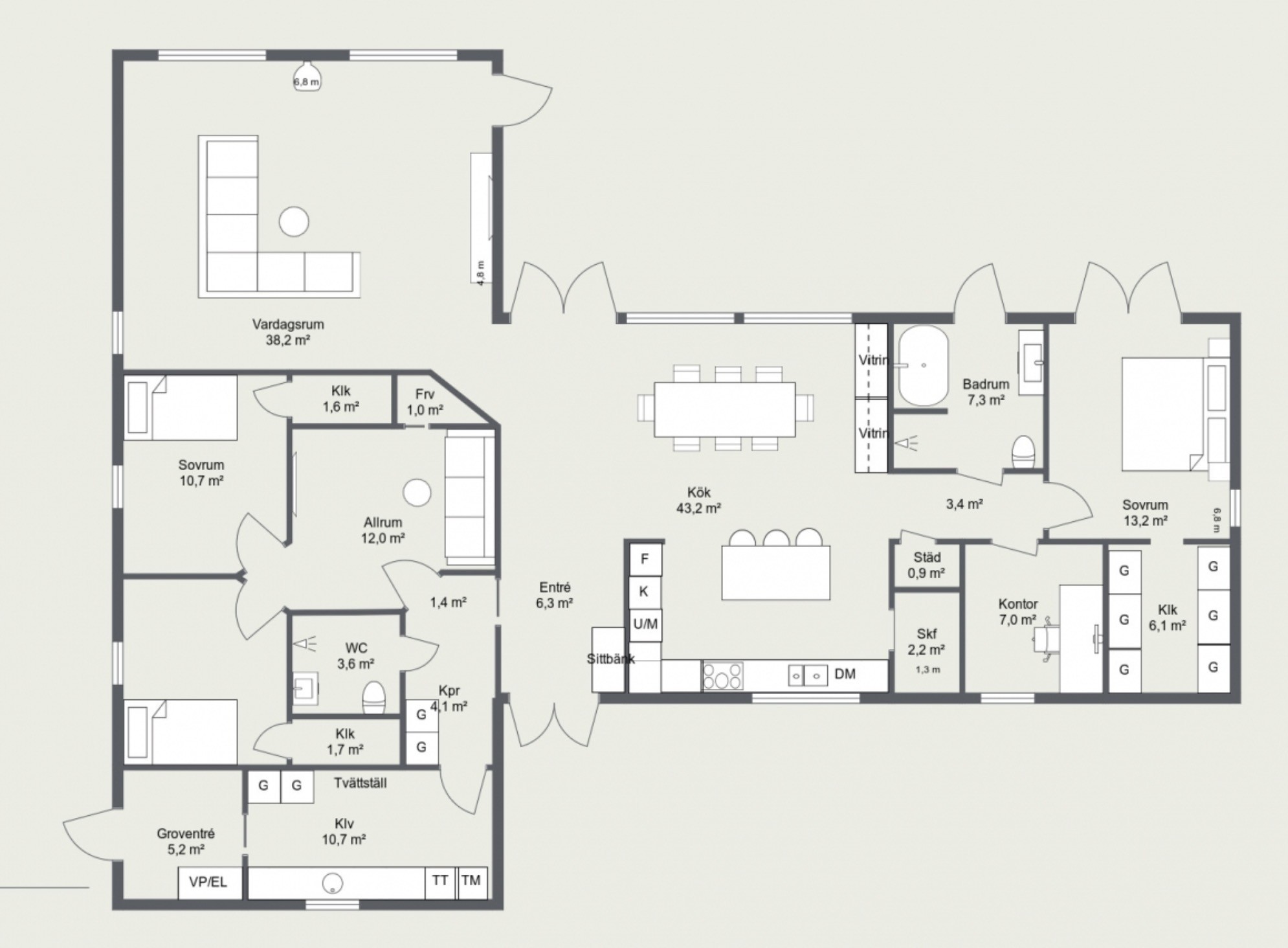

BirgitS
(y)
Men tänk på att en toalett helst bör ha 80 cm utrymme så att det går att städa på sidorna av den.
Vill du ha en rätt smal öppning till vardagsrummet?
För det går att få den bredare genom att minska eller ta bort förrådet i allrummet.
I stora badrummet är toaletten inte 50 cm från väggen. Är det meningen att badkaret ska vara så brett, typ 1 m?
Utan duschdörr så kommer det att bli blött på golvet precis innanför dörren, vilket inte är så trevligt. Så någon helt annan planlösning av det kan vara bra.

har inte reflekterat så mycket över bredden på badkaret, möjligt att det ska vara smalare. Ang. 80 cm runt om toalettstolen - det känns inte som ett måste. Inte många planritningar jag kollat på som har så. Men bra tips!
Duschdörr ska vi ha.

Ett standardbadkar är kring 70 cm brett.
Det kanske blev ett missförstånd men alltså 80 cm mellan väggen och kommoden så att det finns typ 20 cm fritt på vardera sidan av toaletten. Förutom städandet så behöver knäna en del plats åt sidorna samt toapappersrullen ska få plats och kunna användas. Det är väldigt ovanligt att det är mindre än så numera, men vi har 35 cm från mitten av toaletten till väggen i gästtoaletten och de där 5 cm märks när man städar.

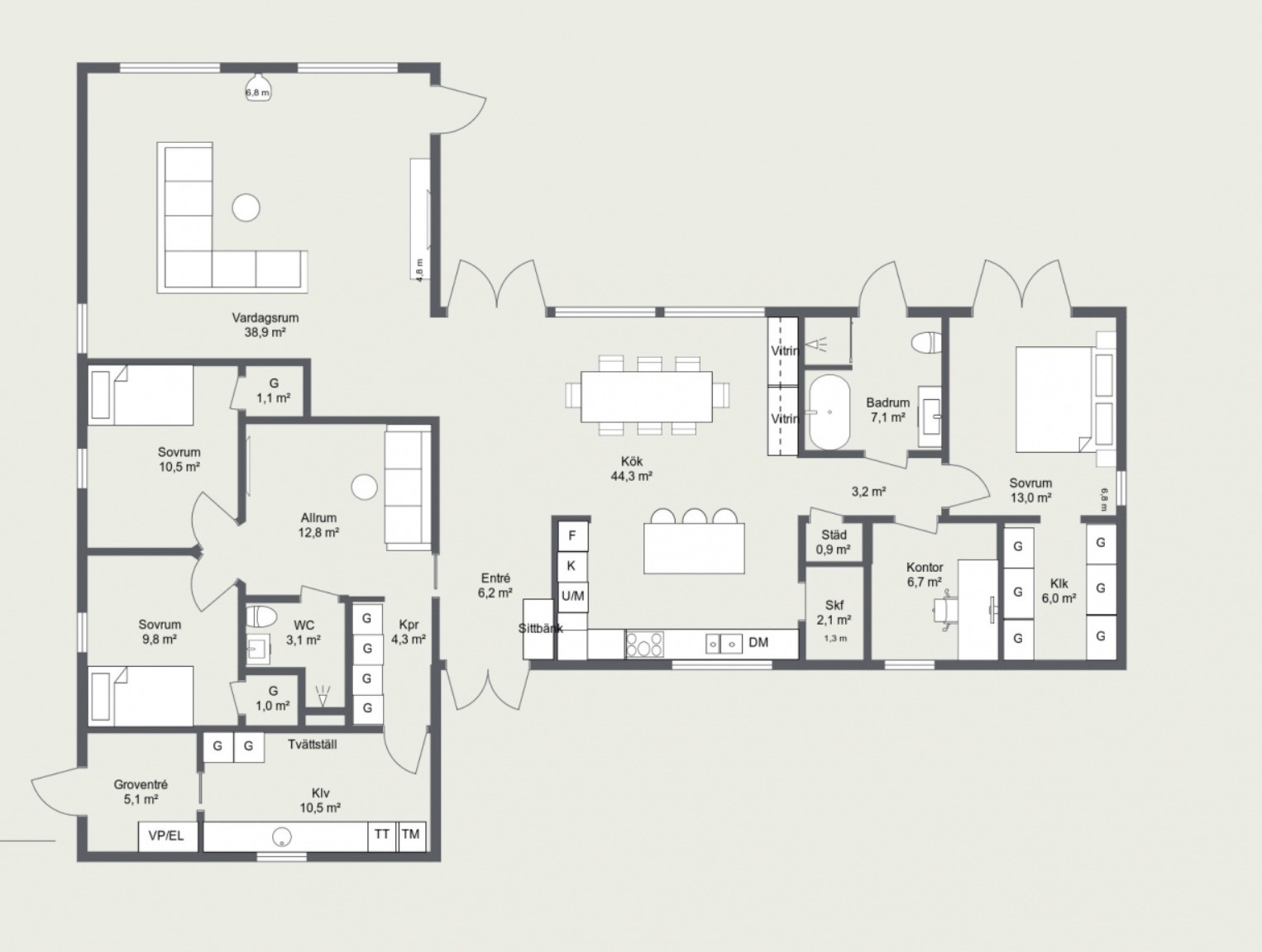

Jobbar du som arkitekt eller? Nu tog jag bort förvaringen vid vardagsrummet för att se hur det såg ut också. Oklart vilket jag gillar bäst.
  • Planritning av en bostad utan förvaring vid vardagsrummet, inkluderar möbler och rumsbeskrivningar.
BirgitS
Nej då, inte alls!
Men jag har varit intresserad av (och hitta problem i) planlösningar sen jag i tonåren hittade mina föräldrars gamla Allt i Hemmet som på 60-talet hade mycket artiklar som granskade och jämförde kataloghus.
Du kan ju "jämna" ut öppningen mot vardagsrummet med en mindre förrådstrekant mot allrummet i hörnet eller ett hörnskåp/hörnhyllor på vardagsrumssidan.

du menar typ såhär? Inte gjort nån öppning till förvaringen än dock. Kanske blir hörnskåp eller nån sittbänk eller nåt istället.
  • Ritning av en lägenhet med etiketterade rum som visar möjliga platser för förvaring, ännu utan öppningar.

Är beredd att hålla med. Men har däremot gjort ”skrubben” större nu:
  • Planritning av ett hus med storlekar och rum betecknade, inklusive en utökad 'skrubb'.
Ett tips för barnsovrummen är att placera KLK i en "dubbelvägg" mellan rummen istället, lite som du hade i första förslaget. Dels får du dem på "bredden", dels fungerar de då som ljuddämpare mellan rummen.
Att allrummet är helt fönsterlöst ser jag som ett problem, det skulle kunna lösas genom att man flyttar upp groventre/KLK så att de hamnar mellan vardagsrum och sovrum, samt då spegelvänder WC/allrum.

Tack! Tror dessvärre allrummet blir onödigt stort då istället om jag inte nyttar platsen där till barnens klk. Men ska absolut testa en vända till.
Jag har tänkt på det där med ljus i allrum. Ev. ett ”problem”, om man inte kan få till ett innefönster högre upp på nåt vis. Ska testa spegelvända, men vi gillar att ha lov där nere, så att det kanske inte låter så mkt från vp/TM/tt.
