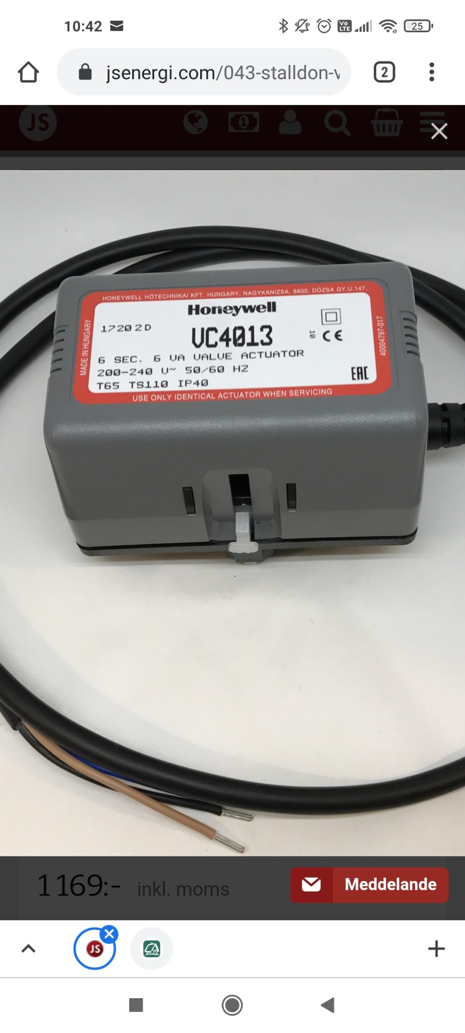

T tobbetk skrev:
Stäng av värmepumpen, nu ska du kunna trycka ner plastbiten som är placerad i mitten och den ska sen fjädrartillbaka när du släpper
Hittar ingen plastbit

T
Ber om ursäkt för min kassa förklaring :sweat:
Så här ser den ut, det är "plastspaken" du ska trycka ner.
  • Grå Honeywell ventilaktuator med en synlig plastspak undertill.
Aha...hittat den, stängt av hela värmepumpen och känner att den vita är satt uppåt och kan inte trycka ner den.
Ser på bilden nu att den är grå, ser den inte på min men jag menar ”plastspaken”.
T
Då skulle du behöva plocka bort ställdonet för att se om det är insatsen i ventilen som går trögt eller om det är ställdonet som är dåligt.

T
Nejdå det här fixar du utan problem ;)
Sitter en lite spärr/knapp precis under spåret för plastspaken, tryck in den och vrid på ställdonet så lossnar den lätt (y)
