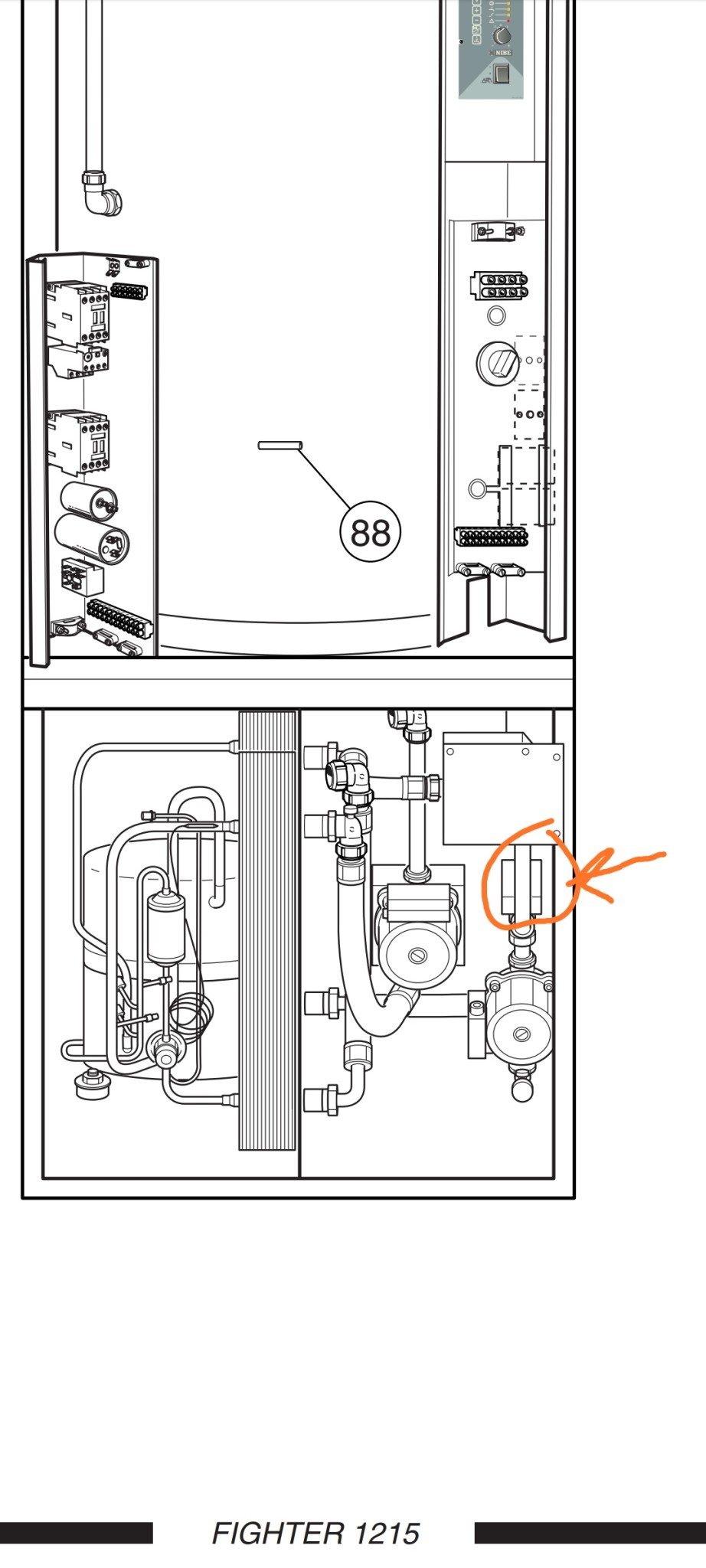

Jag hade börjat med att kolla växelventilen så att det inte är den som kärvar.
  • Schematisk illustration av växelventil i ett värmesystem markerad med en orange pil.
Ber om ursäkt för alla korkade frågor jag har, men hur vet jag om den kärvar? Jag har hittat den på värmepumpen nu i alla fall.
T
Stäng av värmepumpen, nu ska du kunna trycka ner plastbiten som är placerad i mitten och den ska sen fjädrartillbaka när du släpper
