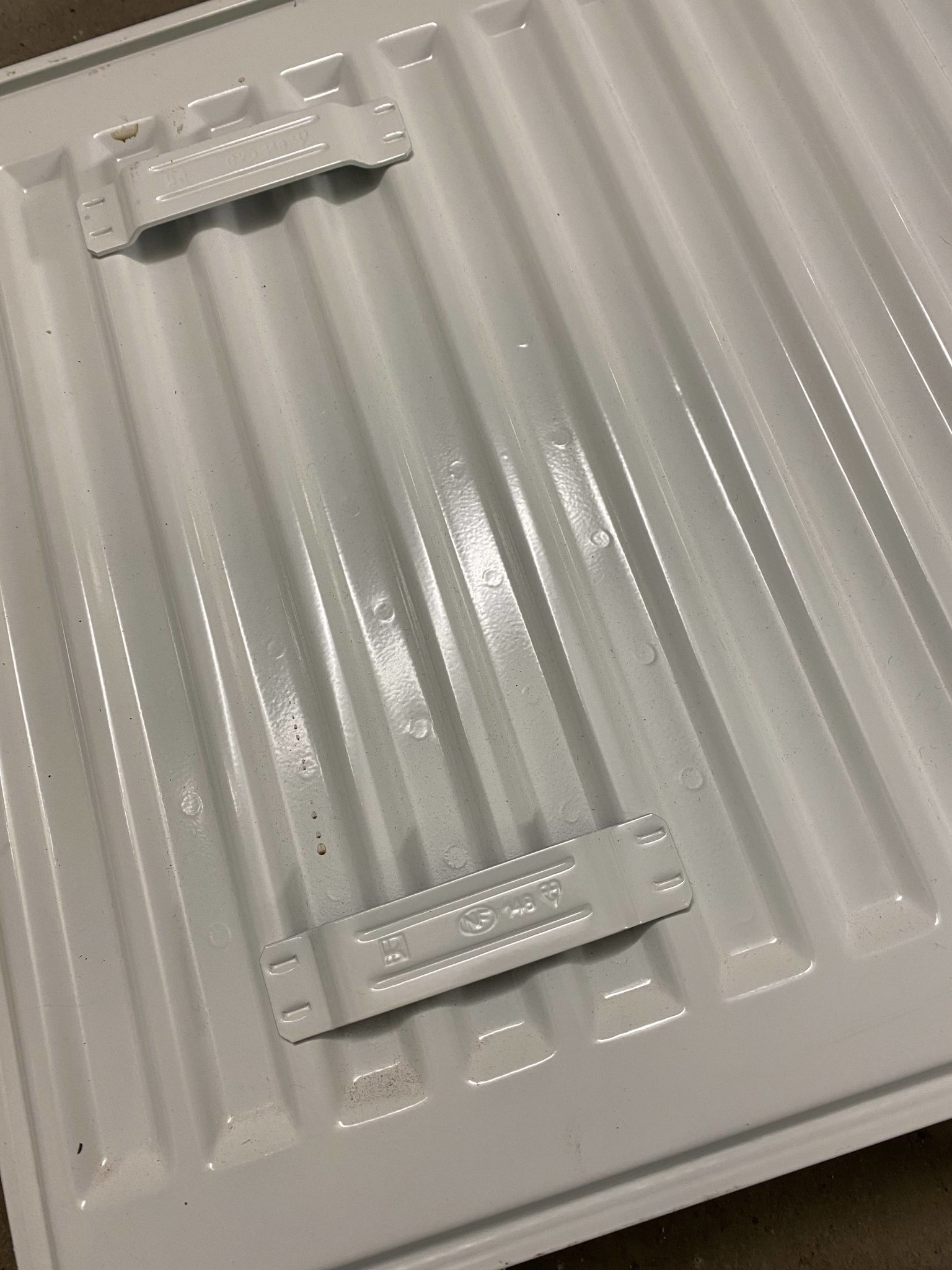

Gokväll! Kom över en bättre begagnad radiator till garaget och nu funderar jag på om det finns fästen/konsoler som passar på baksidan av radiatorn. Det är 25cm cc mellan övre och nedre ”fästpunkt” på radiatorn.
Har gogglat mig halvt till döds men hittar inget som jag kan se passar. nån som har tips?
Bifogar bild på baksidan.

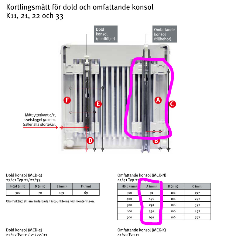

Jag hade precis samma tanke, har kikat c/c-måtten på dessa fasta färsten och det stämmer inte. Så det är inte en Altech. Kika på A-måttet som är likvärdigt c/c på dom fasta stagen på baksidan. (Men egentligen är måttet fästpunkterna för omfamnande konsolen.)V Vector skrev:

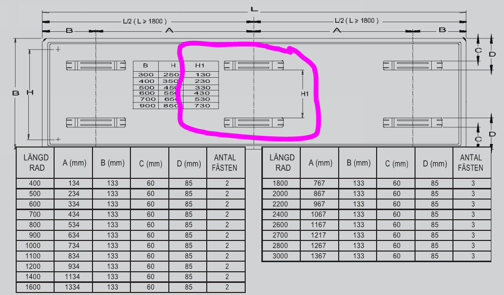

Men jag tror Haldrad (A-collection) har liknande fästen bakpå, och jag vet att solar+ har dolda konsoler likt Dahls egna variant. Hittar dock ingen info om c/c-måttet hos dom två.
Kan man inte bara köpa två "vanliga" konsoler helt enkelt?
Hittade info om solars egna Compact 4.
Fast dom mäter inte c/c-måttet.
Kan det vara något som passar?
Jag röstar nog fortfarande på enkelheten i att montera denna med klassisk konsol. Tex:
https://www.bauhaus.se/elementkonsol-hojd-600mm-2st
