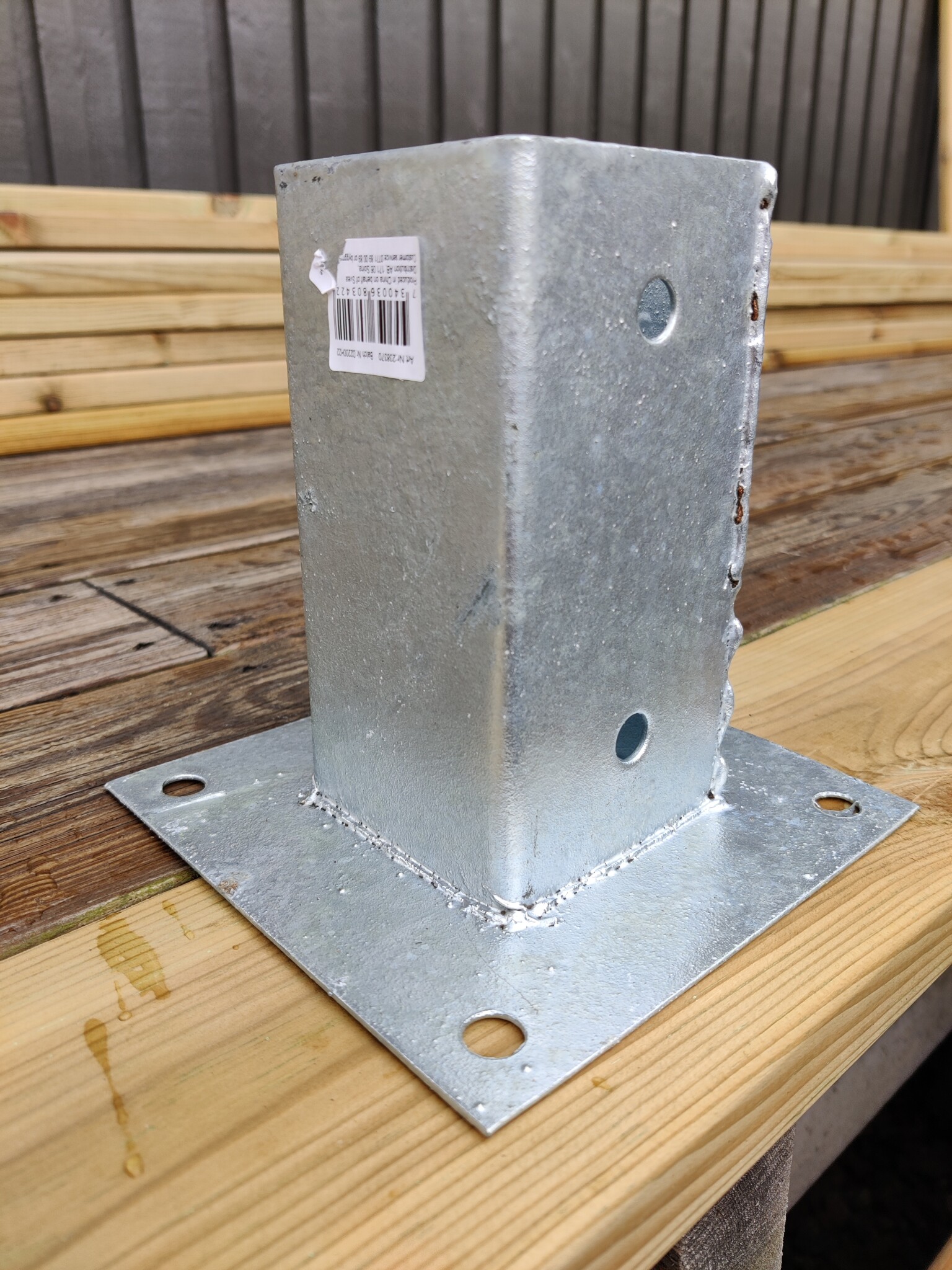

Ska skruva fast ett gäng stolpfötter, 70x70, i altanen.
Vilken längd/dimension ska jag ha på skruven? Trall med reglar under på vissa ställen. Använda bricka också?
Tacksam för svar😄

Där det är regel under, där använder du minst 80 långa fransskruv.
Där du bara har trallen använder du skruv med mutter samt stor bricka under trallen.

Ok. Så inte fransk där det bara är trall?
I så fall skulle jag kunna bygga på regeln så att jag kan använda långa franska i alla hål. Låter det vettigt?
Fästningen av stolpen, 40 - 50 mm?
