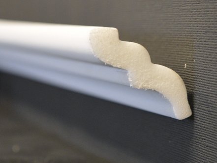

Jag håller på och målar om och byter då samtidigt taklister (tyckte de gamla var fula!) och har valt en typ av frigolit (se bild).

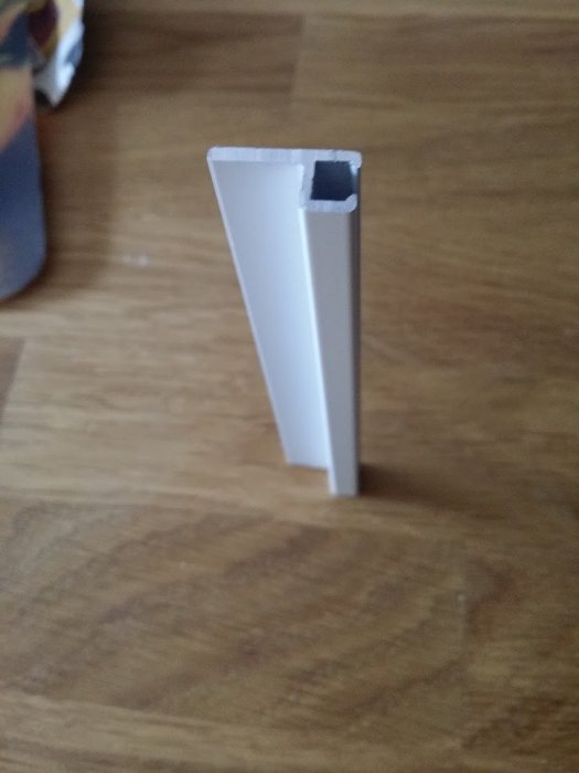

Innanför denna skall jag sätta en tavellist av vitlackad metall (sådan de ofta har på gallerier där man kan haka i vajrar att hänga tavlor på - se bild- den skruvas mot väggen men det synns inte på den lilla bit jag fotat) men frågan är vad jag bäst använder för att fästa taklisten mot tavellisten?
Kan man t.ex. använda vattenbaserat kontaktlim eller Poluryeten trälim? Eller skulle stark dubbelhäftande tejp fungera?
Räcker det att torka av listen med alkohol (för att få bort fett) eller bör jag sandpappra den lite för att rugga upp ytan?
Om väggen visar sig vara något ojämn skulle ni då använda målarfog och lägga bakom tavellisten (den är väldigt styv och lär inte böjas mycket) samtidigt som jag sätter upp den (efteråt blir det väl svårt att få in fog i mellanrum som bara är typ en millimeter eller två?!) eller vad är bäst?

Det är en typ av tavellist som är till för att sättas BAKOM en taklist. Se följande länk http://product.stasgroup.com/en/wallsystems/stas-decor-rail/stas-decor-rail.html
