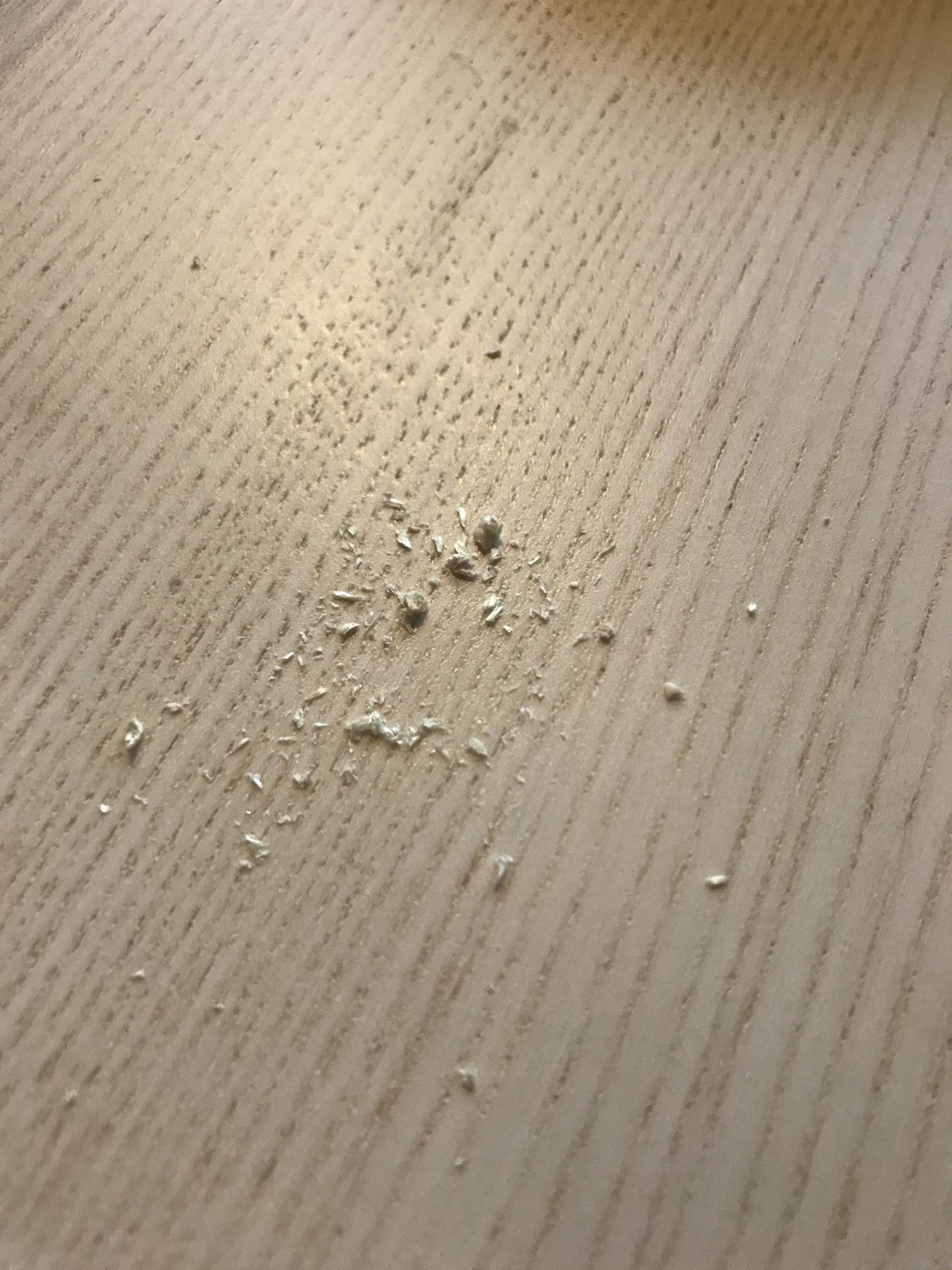

Så såg det ut efter jag dragit av spetsen på borren. Är det värt köra plugg eller ska man bara köra med skruv?
  • Skadad yta på ljus träpanel efter borttagning av borrspets med synliga träflisor och borrspån.
Kör med vanliga träskruv. Skulle det mot förmodan inte vara träreglar så lär du märka det när du drar i första skruven!

Tänkte så. Insåg att jag hade lite dåligt med träskruv hemma också . Har stora jävlar med 5.5x70 osv. Hade däremot 4.5x50 och har då utstick på 30mm bakom profilen vilket jag tycker är precis. Har slut på den dimension som jag anser varit bättre dvs 5x60.

Borrade som sagt och visade sig vara träreglar med fint fäste.
