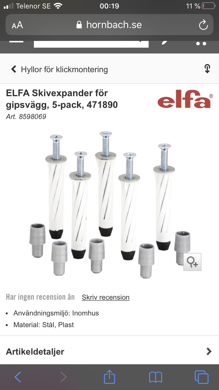

Elfa har ju sina ”egna” för gipsväggar.

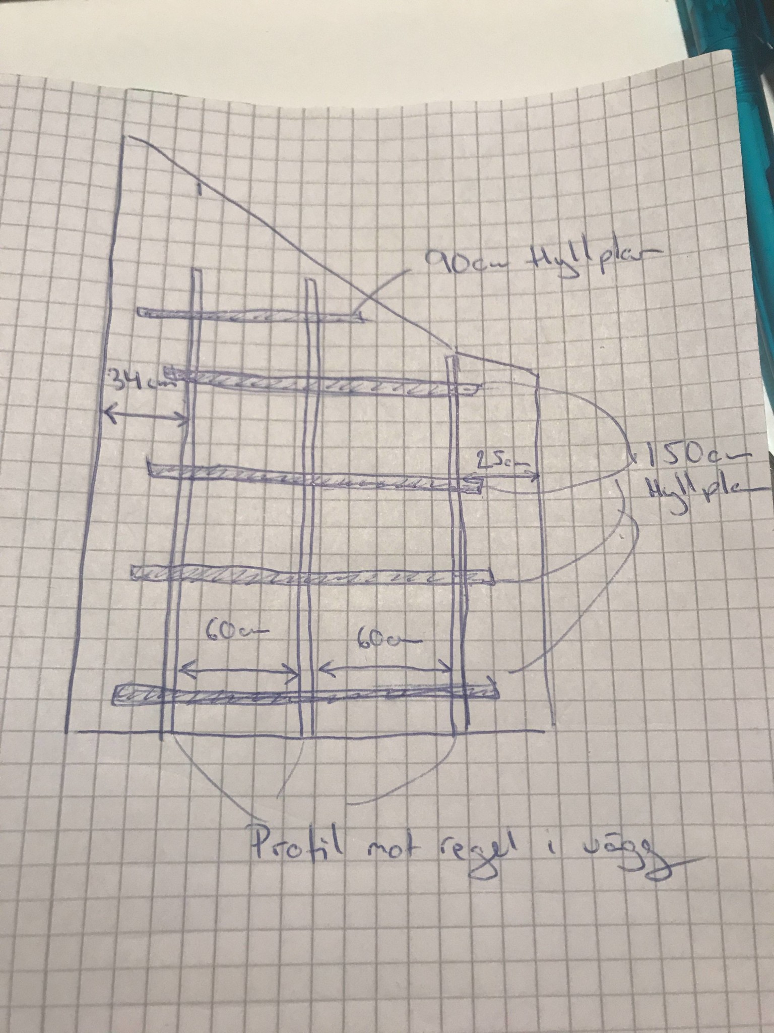

Tanken är detta. Med 4 stora hyllplan på 1500mm samt ett mindre på 900mm och då ska det bäras av 3st väggskenor.
  • Handritad skiss av hyllplan med måttangivelser, planerad att bäras av väggskenor.
Dom pluggarna bär 30 kg per skruv. Så räkna på hur många skruvar du behöver och strunta i reglarna.

Ok! Men är de bra? Tänker 4 per väggskena så det borde sitta hyggligt. Är ju 12 skruv i vilket fall.
Aldrig provat dom, men ELFA håller bra kvalite på sina andra produkter så hade nog inte varit orolig.

Överväger köra med Elfas egna expanderande. Tänkte undvika Molly då de kan vara jävliga ifall det ska bli snyggt vid ändring (blir så fula hål) samt att de kan vara lynniga. Provar nog hellre någon svampande plugg om det är så.

Du får precis lika stora hål med Molly som Elfas pluggar. Skillnaden möjligen att Molly ger de små pigg-hålen när du bankar in vingarna. Men eftersom du oavsett måste laga ett ekvivalent hål med spackel och färg oavsett så spelar det ju mindre roll. Ska du fästa i gipset hade jag valt Molly (med mollytång) framför Elfas. Eller toggler ännu hellre.
