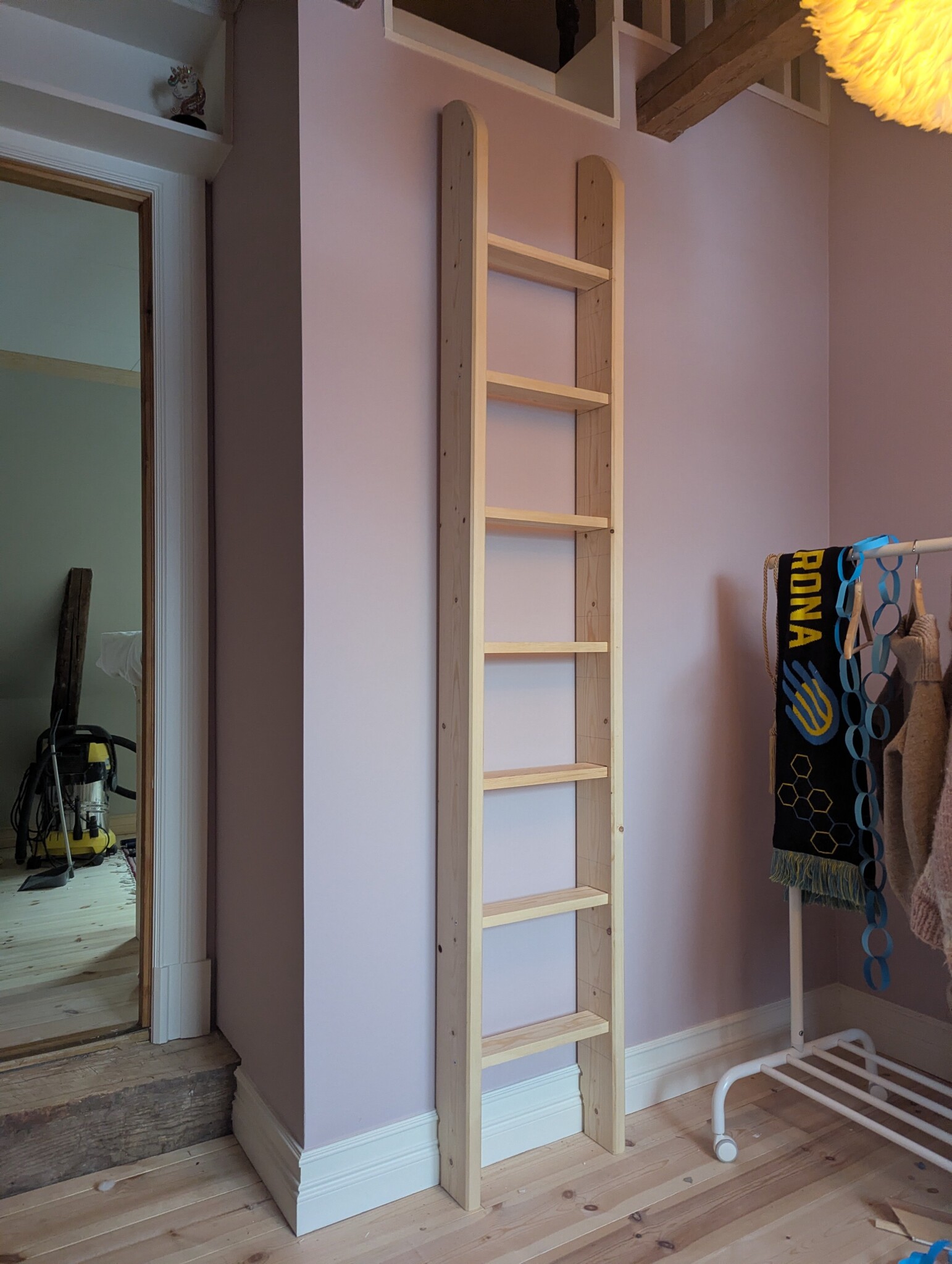

Jag har satt ihop en stege till dotterns sovloft men tänkte lite fel avseende längden på stegen och insåg det såklart när allt vart mer eller mindre klart. Min tanke från början var att fästa stegen mot väggen på något snyggt sätt men då stegen inte når upp riktigt hela vägen lutar jag nu mot att fästa med 4st vinkeljärn, se bild nedan. 2st uppe och 2st nere från stegens vagnstycke mot vägg.

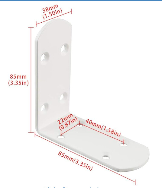

Vinkeljärn med dimensioner angivna i millimeter och tum, visas i perspektiv.
Väggen består av gipsskiva och osbskiva bakom. I bästa fall finns det en regel bakom ena vagnstycket, i värsta, och kanske mest sannolika, fall finns det ingen regel jag kan fästa i. Min fråga är om det verkligen kommer att hålla? Till mitt försvar så har jag sett bilder på nätet där de verkar fästa metallstegar direkt i vägg eller i själva sidan på loftsängens staket, t.ex. ikeas loftsängar för yngre barn. För dottern i dagsläget är det nog inga problem men jag behöver själv ta mig upp och färdigställa staket och golv så det hade ju vart bra om infästningen höll för åtminstone 100kg+?
Jag har kikat runt och hittat lite olika lösningar för loftstegar där de flesta inbegriper någon form av krok eller stång, dock avser de stegar med lutning. Finns det någon som har gjort något liknande eller har kunskap i hur man kan tänka här så är jag oerhört tacksam på tips för bättre/stabilare väggmontering.

This ladder is very dangerous! The proximity of the wall prevents you from placing your midfoot on the step – you have to stand on your toes. Your body must be tilted back. Flat, slippery steps make it difficult to get a good grip. Extremely difficult start of descent!!! All of this increases the risk of injury.
Make new ladder

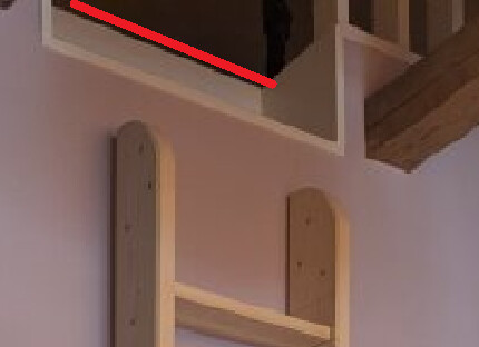

A wooden ladder with flat, slippery steps near a wall, with a red line indicating where to attach a sturdy bar for safer grip during use.
A sturdy bar should be attached at the red line to provide a good grip when ascending and descending.
Make new ladder
Stort tack för svar! Jag får kanske göra en helt ny stege här som du föreslår. Har du någon specifik design i åtanke? Min dotter var helt bestämd på at det skulle vara en rak stege men om de är direkt farliga får det ju bli en med vinkel.

Måtten på stegen jag tillverkat framgår inte så stegen kanske ser mindre ut än vad den är? Den är 120mm djup och stegen är 69mm djupa.
Jag tänkte först att ha ett par klätterhandtag eller liknande strax under stången som man kunde hålla i vid ned och uppstigning men en stång kanske är att föredra?

Lite mindre farligt är att ersätta plansteg med rundstav i trä och flytta så långt från väggen det går. .

Med ett bra handgrepp skulle det kunna fungera med sådana fotbrädor. Man måste luta kroppen ut från väggen för att få bra grepp med fötterna. Det går inte med nuvarande design utan handgrepp.
Vad man kan göra som är ganska enkelt är
  1. att ta upp rejäla hål/handtag/handgrepp i stegens sidostycken så man kan hålla sig ordentligt.
    Ett bra sätt är att borra 3-4 stora hål typ 25-30mm diameter intill varandra och såga/raspa upp mellanrummet. Då får man bra grepp med fingrarna i hålen.
  2. Vill man modifiera fotstegen räcker det egentligen att kapa bort det innersta på dem.
    Som du skrev kanske bilden ljuger lite så det ser värre ut än det faktiskt är. Grejen är att man vill kunna få grepp med tårna bakom fotstegen. Exakta mått kan man testa sig fram med. Med de mått du angett kan det nog funka som det är!
Med de två enkla justeringarna är det fixat.

Fixa stegen först skulle jag säga. Vinklarna duger gott för att hålla fast stegen. Sedan skulle jag helt enkelt klättra upp och ner ett antal gånger och testa. Då kommer man märka om det behövs fler grepp och viktigast exakt var de skall placeras.

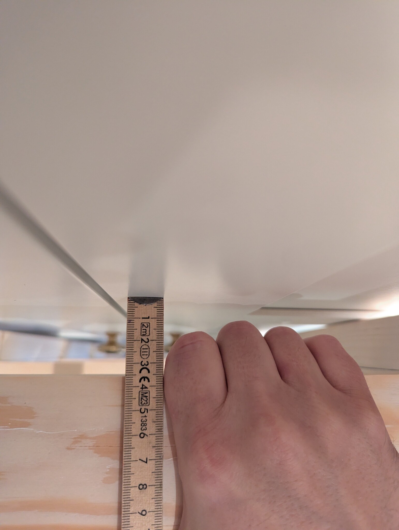

Tack, jag hoppades på att man skulle kunna komplettera med något som du föreslår i punkt 1, då får man ju samma handgrepp som i IKEA-varianten. Nu är stegen 2,1m hög, hade det varit vettigt att ta ut handtag vid två olika höjder, t.ex. 1,5 och 2m?
Min tanke från början var att man skulle använda baksidan av fotstegen för att klättra/hålla i (se bild). Det fungerar för mig när jag testat men inser nu att det kanske kan bli svårt att greppa för mindre barnhänder. Dock kanske nuvarande avstånd räcker till för att matcha punkt 2 som du föreslår. Ska testa med tårna också som du föreslår.
  • Hand mäter avståndet till stege med linjal, visar utrymme mellan handtag och steg.

Tack för svaret! Nu är den första bilden inget vidare på att visa mellanrummet till väggen från fotstegen men jag har testat att klättra uppför stegen med hjälp av fotstegen som "handtag" och det har fungerat. Men ja, då är det jag som har testat och inte ett barn med mindre händer. Jag hoppas att förslagen som O ger nedan kan vara tillräckliga för att få nuvarande stege att fungera. Tänkte i sådana fall också komplettera med PATRULL halkskydd från IKEA https://www.ikea.com/se/sv/p/patrull-halkskydd-60098895/ för att minska risken lite till.

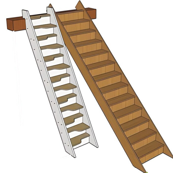

You're confusing two concepts here: ladders and stepladders. Stepladders have flat treads, are steep, but allow for balance without using your hands. A ladder has rungs you can grip with your fingers, which also provide better foot stability by "deepening" the ball of your foot. Have you considered duck stairs?
Illustration av två trappor, den ena med platta steg och den andra med djupare steg, säkerhetsdesign för barn diskuteras.
