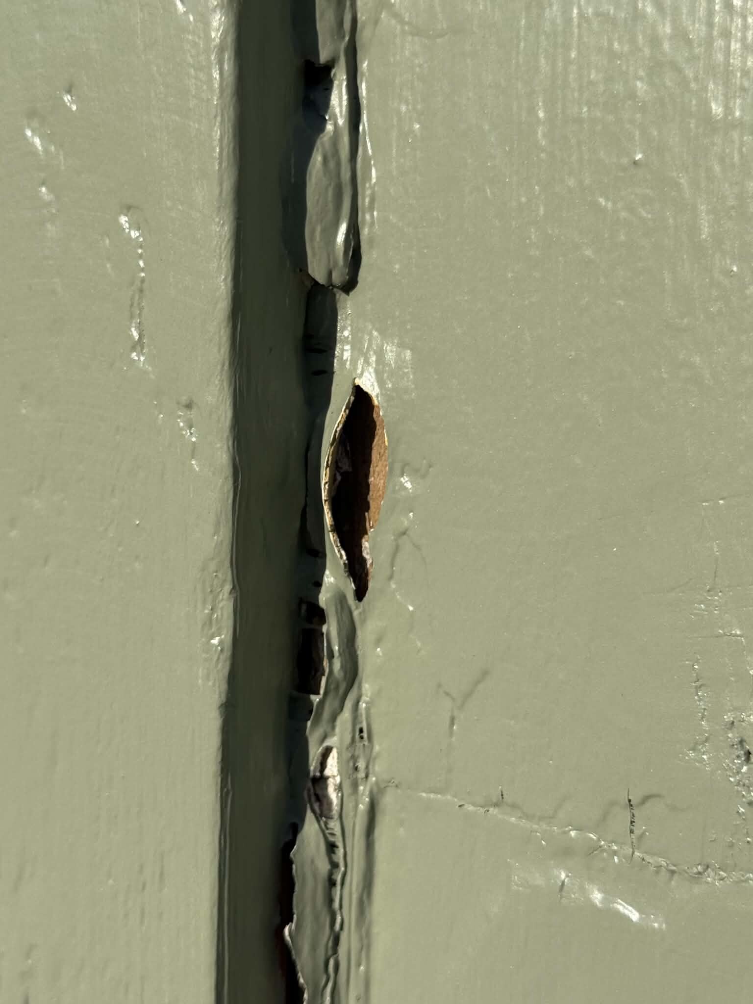

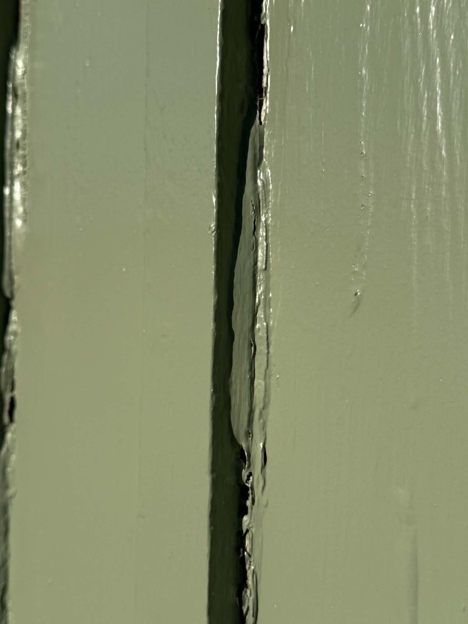

Vi fick vår fasad målad förra året och nu har det uppstått sprickor som lämnat träerna ytor. Huset är byggt i början av 1909-talet och har troligtvis målats med linoljefärg några gånger och de senaste gångerna med akrylatfärg. Sannolikt har man inte skrapat till trärent innan bytet av färgrymd, vilket förstås kan vara orsaken. Men varför har dessa problem dykt upp först nu? Vad kan ha gjorts fel vid den senaste ommålningen? Kan målerifirman ha gjort något fel?
Tacksam för kloka inspel!

Ser ut som tjocka lager med färg som släppt när virket/panelen rört sig beroende av värme/kyla och årstid. Plana ytor kan ha gjorts trärena men i skarvar eller i trånga utrymmen.

Tack för svar! Borde målaren ha förutsett det och rekommenderat skrapning av hela fasaden innan ommålning, eller var det bara otur att färgen sprack på detta vis vid just den senaste ommålningen?

Otur finns inte annat än om det skulle bli slagregn t ex när man ska måla, men fortfarande måste jobbet göras om då fasaden kommer ruttna utan skydd. Särskilt om det bara är hål på vissa ställen där vattnet kan komma in men inte sedan torka ut.
Har du köpt tjänsten så får de rätta till problemen.
Läs Konsumenttjänstlagen. Du som kund ska aldrig behöva veta hur ett jobb ska utföras, det är hantverkarens uppgift. Att underlåta att meddela om det behövs skrapning för ett fullgott resultat, men det inte gjorts så ligger det fortfarande på utföraren.

Frågan är om det är målaren som ska stå för det jobbet eller om det är vi som fastighetsägare.

Målaren såklart! Som sagt, konsumenttjänstlagen. Varför ska du stå för ett fel som den professionella utföraren orsakat antingen genom slarv, fel färgval eller annan anledning. Behövs det specialåtgärder ska du som kund alltid bli informerad och kunna fatta beslut om extra åtgärder om det blir dyrare än avtalat.

Är det inte två års reklamation på måleri? Kontakta firman och låt dem lösa det.

Målaren kommer ju bara behöva stå för kostnaden av ommålningen, skrapningen om det bedöms nödvändigt är ju något som kommer behöva bekostas.
