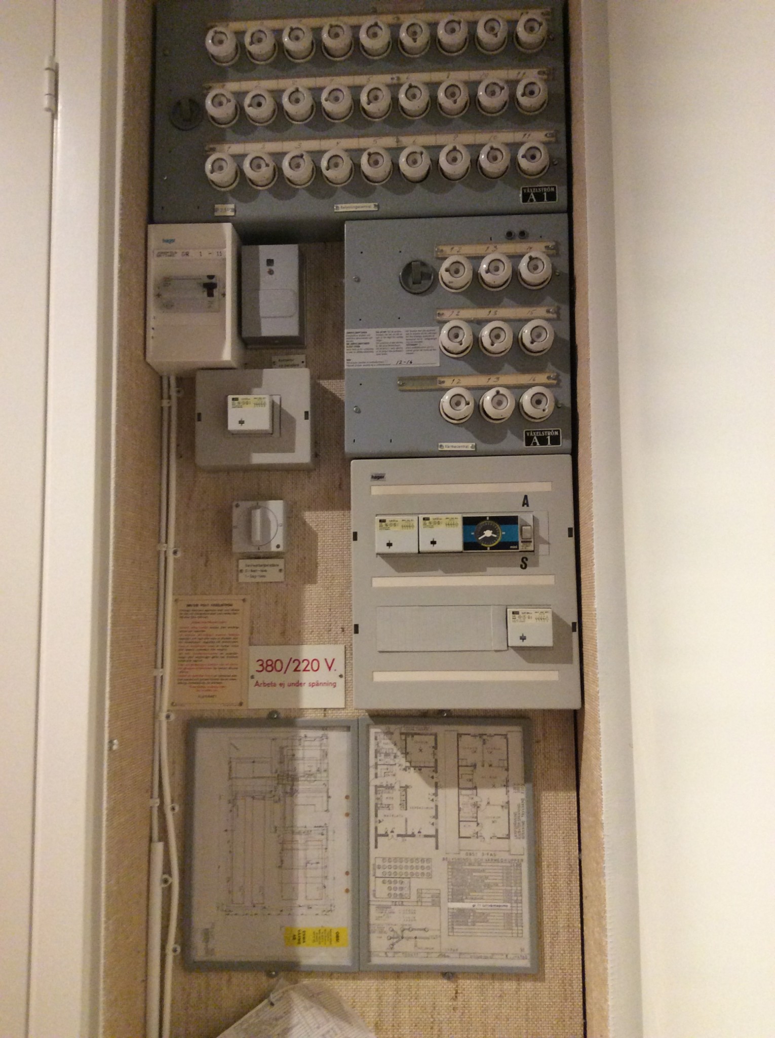

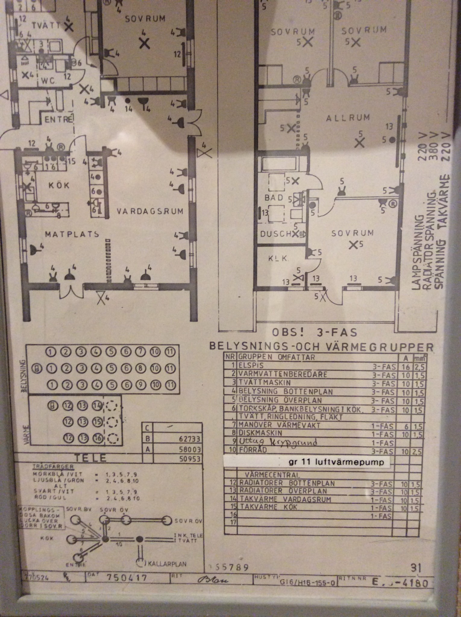

Huset är ett Ernström modulenthus. Jag kan inget om reglerna, men såvitt jag vet var det en stor tillverkare så verkar ju märkligt om de inte följde regelverket vid tiden, men vem vet. Vi har all dokumentation i alla fall inklusive elritningar, elrörsritning mm vilket är intressant att titta på. Se bild på säkringsschemat. "OBS! 3-fas grupper"
Häftigt hus, och väldigt seriöst elschema. Det ska du vara rädd om.
Det låter väldigt konstigt att man skulle gjort något som inte var tillåtet och sedan så noga dokumenterat det.
Elmont, är du helt säker på att det inte var ok 1977?
Jag är rätt säker, -77 fick man inte ens göra en vidarekoppling bakom appatater i dosorna. OCH alla nyproducerade hus får så vitt jag vet en elritning (som elektrikern jobbar efter) där alla apparater, dosor, rör och antal trådar är inritade. och gruppscheman. Det är ingen nyhet utan nått som förekommit sedan jag började dvs sedan slutet av -60talet. Det som däremot är ovanligt är att fastighetsägaren har koll på dom utan att dom med åren försvunner. I dag är det lite mer "papper" som ska lämnas vid slutbesiktningen. Tyvärr så brukar det bara ta nått år innan ritningar och annan dokumentation kommer på villovägar.
Så jag är inte så imponerad av elritningen och gruppschemat men däremot av husägaren som har lyckats hålla koll på papperna
Det var helt ok då under vissa förbehåll som den överintresserade kan finna under den klassiska käpphästen §20k i dåtida regler. Detta är uppfyllt som synes exemplariskt av hustillverkaren och Modulent har vad jag sett haft den lösningen som standard.tommib skrev:
Så TS kan ju som tommib skrev försöka upprätthålla det på ett bra sätt vid sin utökning.

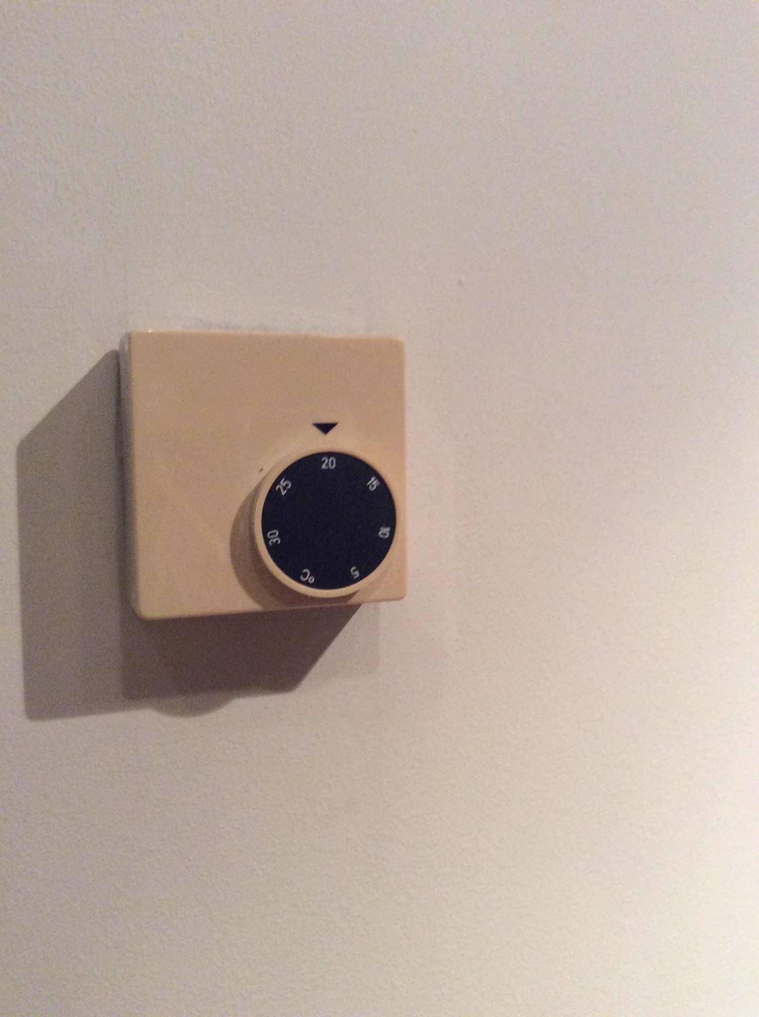

Jag har ytterligare en fundering. Vi har två termostater för elvärmen (nattsänkning). Tiduret i centralen är dock trasigt och vi använder överlag inte mycket direktverkande pga värmepump. Vi skulle gärna bli av med termostaterna. Av princip pillar jag aldrig i centralen, men antar att det behöver göras för detta?
Ful termostat
