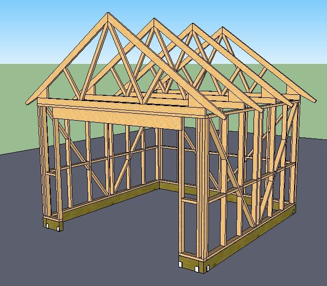

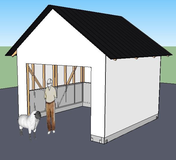

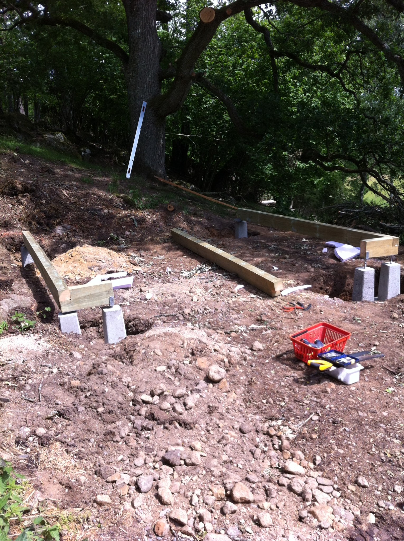

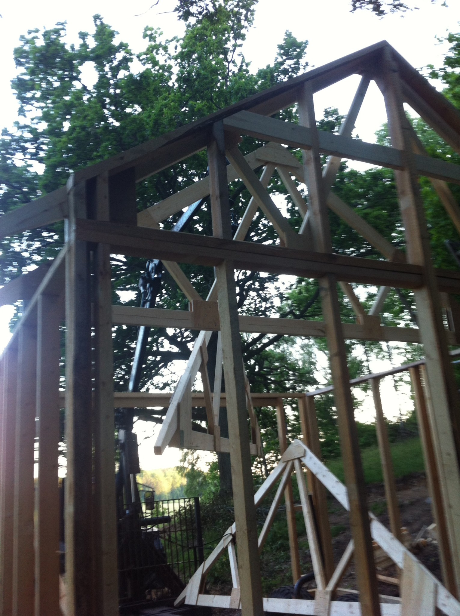

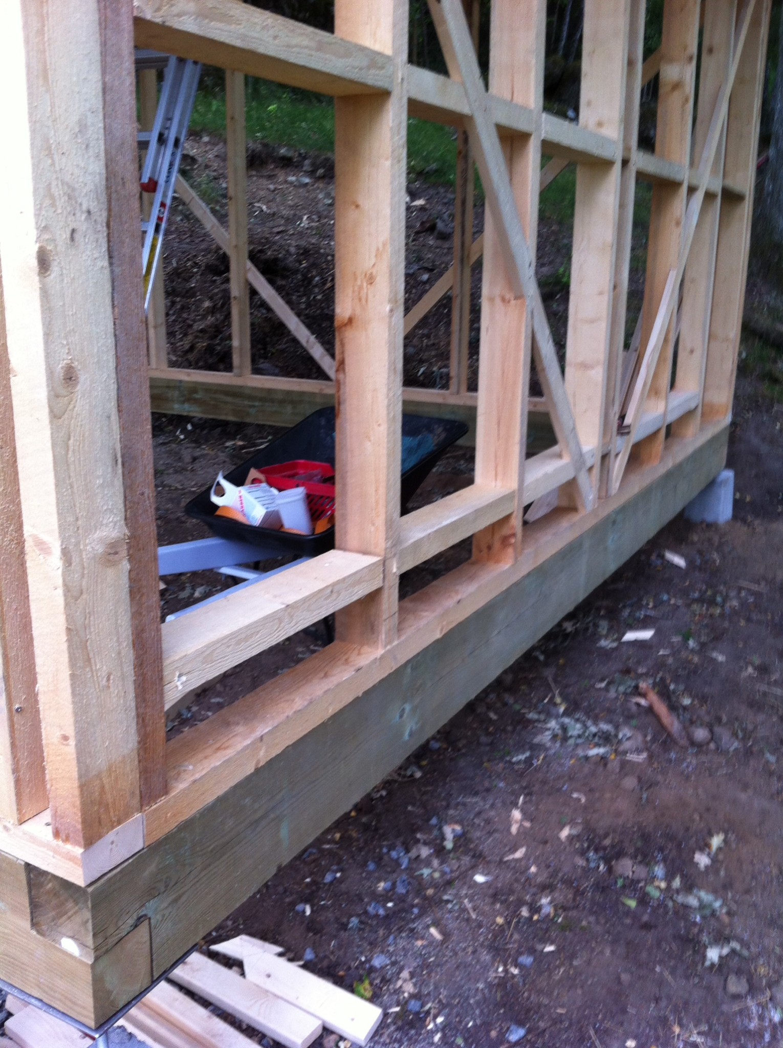

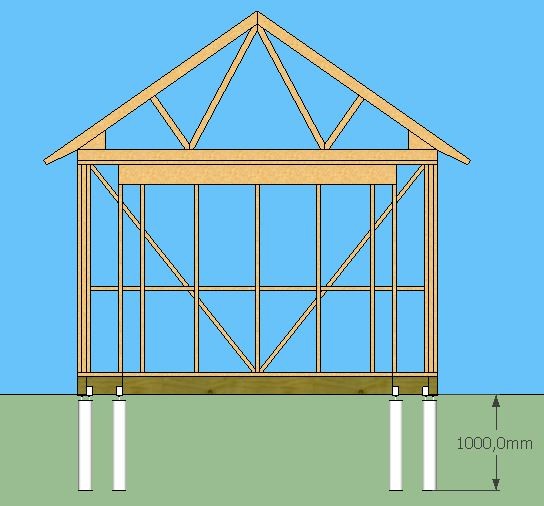

Jag ska snart ge mej i kast att bygga ett nytt fårhus, det ska bli 4x4 meter och mestadels konstruerat i 45x95 bygg reglar, det ska stå på plintar som jag borrar ned ca 1m, mellan plintarna kommer en 100x200 impregnerad regel att ligga. Inuti ska det till viss del kläs med minerit skivor(för att göra det lättstädat), utanpå ska det kläs med stående panel, och taket ska belägas med korigerad plåt. Jag har lite funderingar angående om det kommer hålla eller inte, det är reglat cc60 och även snestag kommer försänkas in (hälft i hälft) samt kortlingar på mitten för att staga upp skivorna. takstolarnas ram är byggd med 45x120 bygg reglar och inuti ett w-verk med 45x70 bygg reglar, samt en liten snutt kapad 45x220 vid takfoten taklutning 35 grader, placerade med 1 m mellanrum, det kommer bara ligga läkt på takstolarna och sedan plåtarna. Jag bor i Stockholm och fårhuset kommer stå i en jordig på ytan men längre ned sandig backe. kommer huset klara alla tjäl-lossningar och tunga snö vintrar??

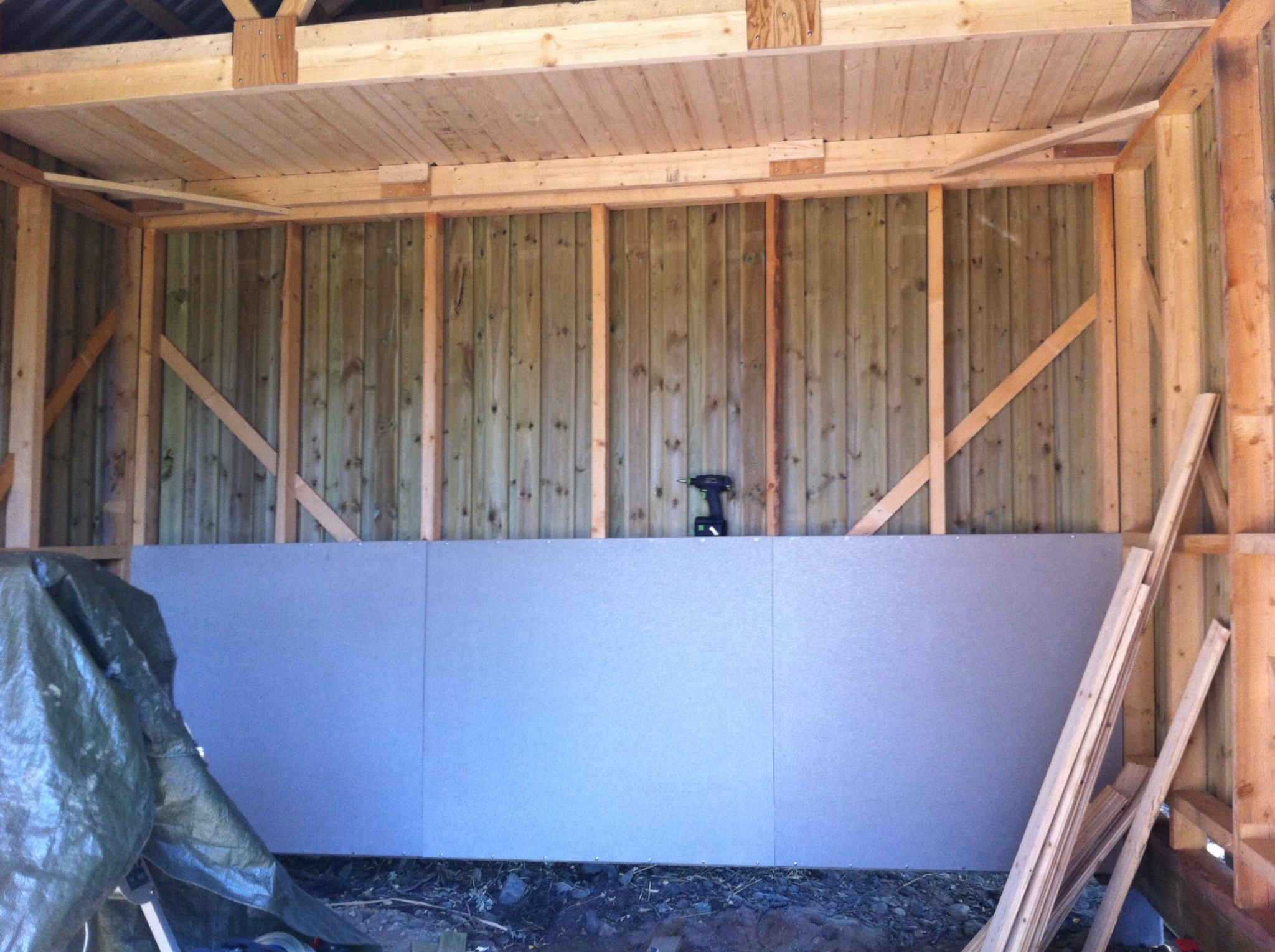

Jag tror på konstruktionen. Vi har valt att klä innerväggar med farmarskivor. Ser ut som formplyfa, det blir väldigt lätt att hålla rent. Beroende på hur hög bädd du räknar med att ströa upp så kanske 120 upp räcker. Då klarar du dig på typ 6st skivor.
Djur är djur o inge kul att nybygget blir ett skitigt o fult skjul efter ett halvår. Samma sak gäller egentligen på utsidan. Falurödfärg o du får rosa fina får. Kanske något att tänka på.. utsidan är ju lite svårare då det måste se fint ut också. Kanske eltråd...
Vad kostar dehär farmar skivorna? Hade tänkt att skydda syllen och samtidigt väggarna med mineritskiva ca 1m upp, men om farmarskivan är lika bra och kanske billigare så är det ett allternativ:) tänkte låta panelen(lock panel 22x120) bli vädergrå och fin så ingen rödfärg eller kära;)
Är nog samma peng som formplyfa
Kpstar ju em slant. Hornlösa får? Mimeriten skuöle kah säga är skörare. Men vad vet jag... tror det blir ett bra bygge. Fåren blir garanterat nöjda
Okej, de är gutefår, alla har horn:) ja jag tror också de ska hålla, planerar att inte behöva bygga ett nytt den närmsta tiden;)

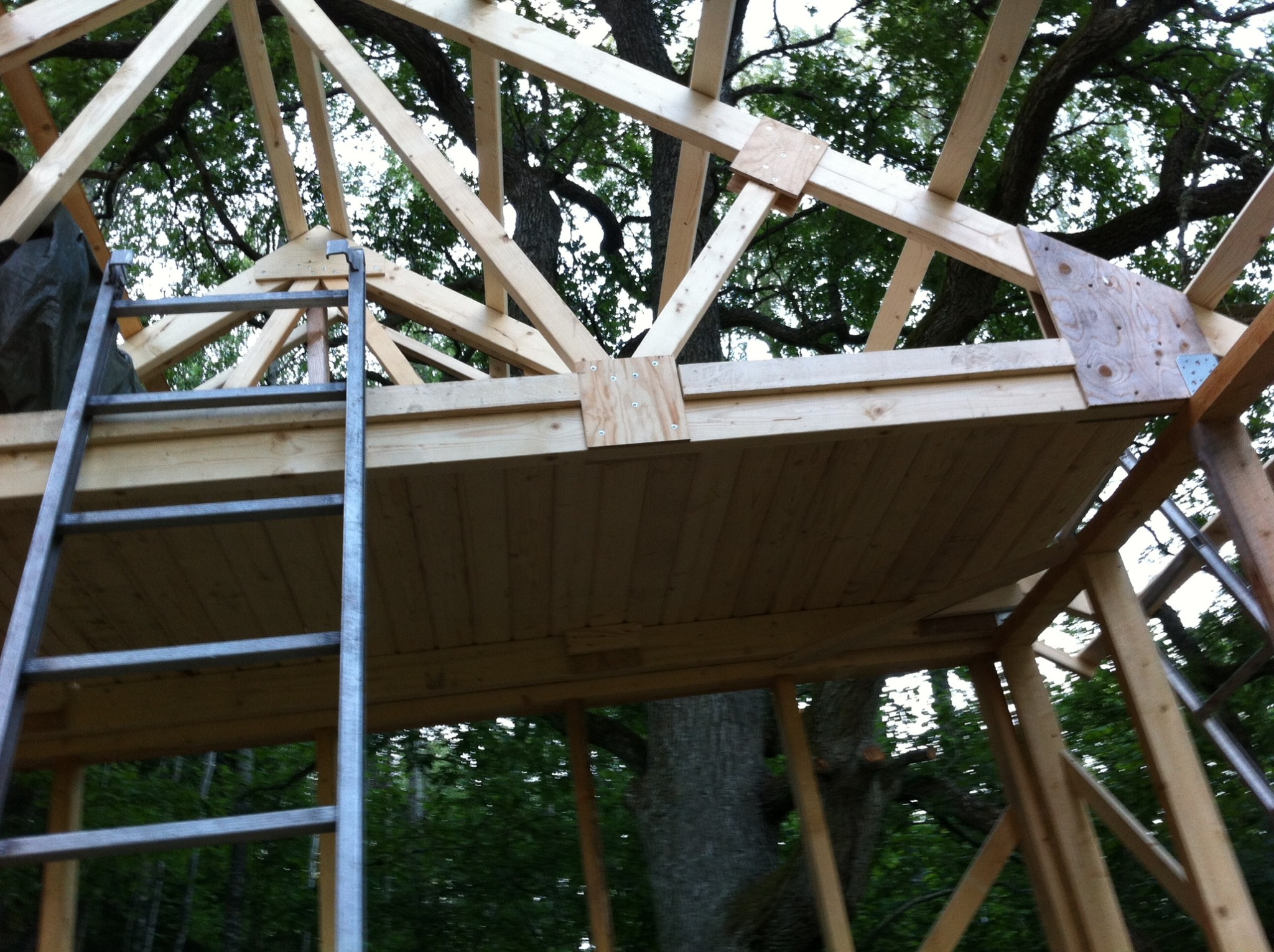

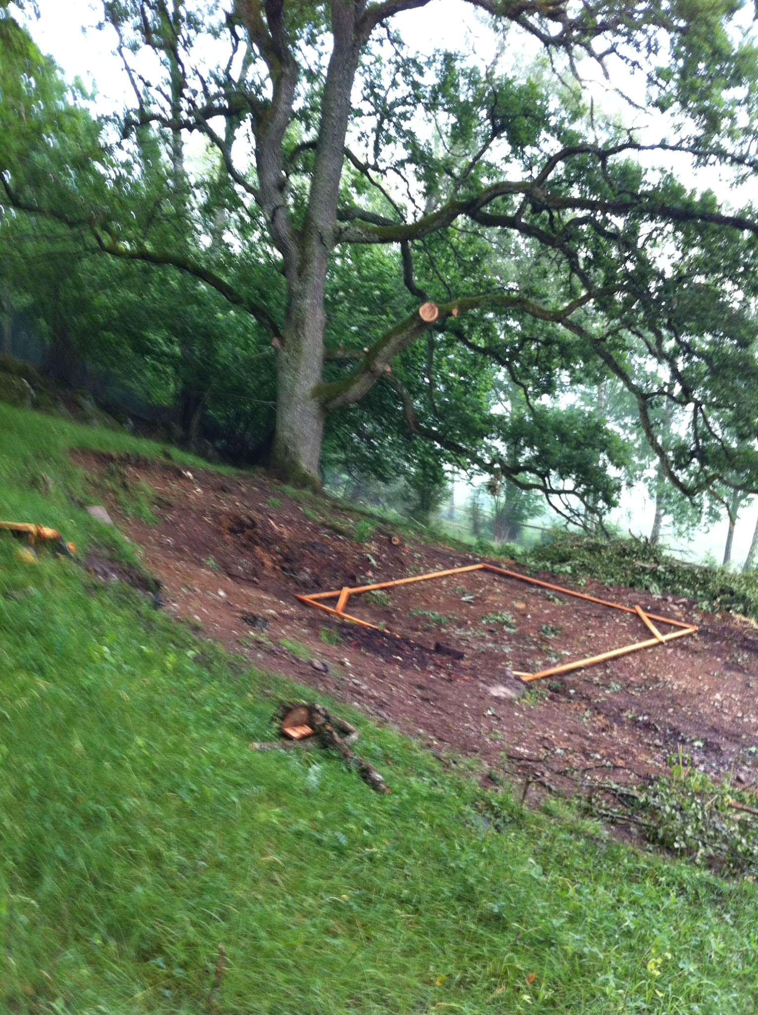

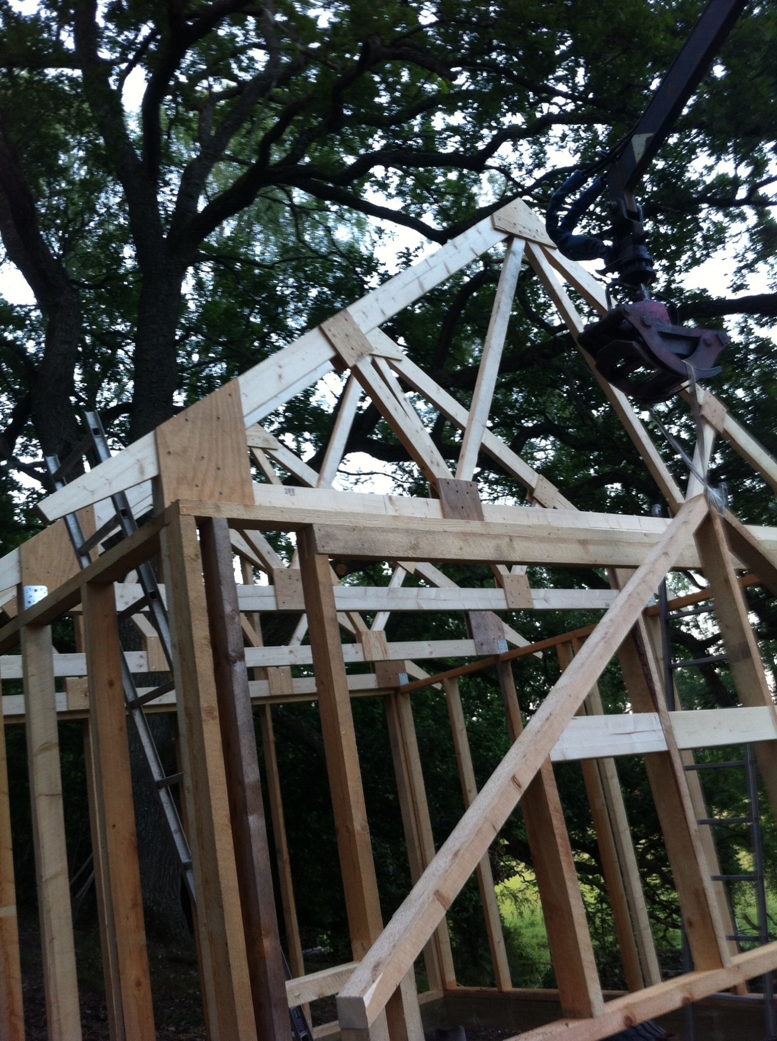

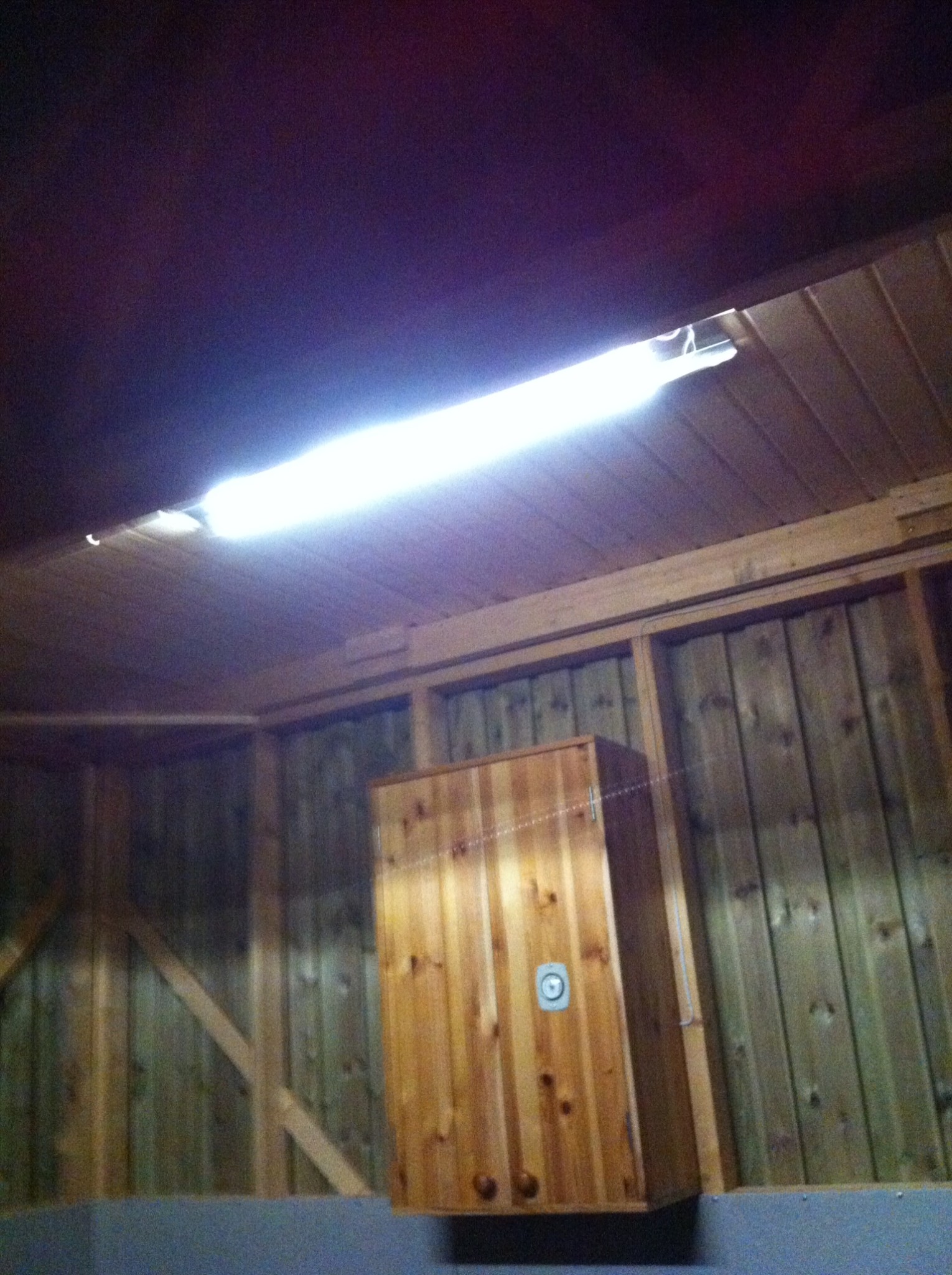

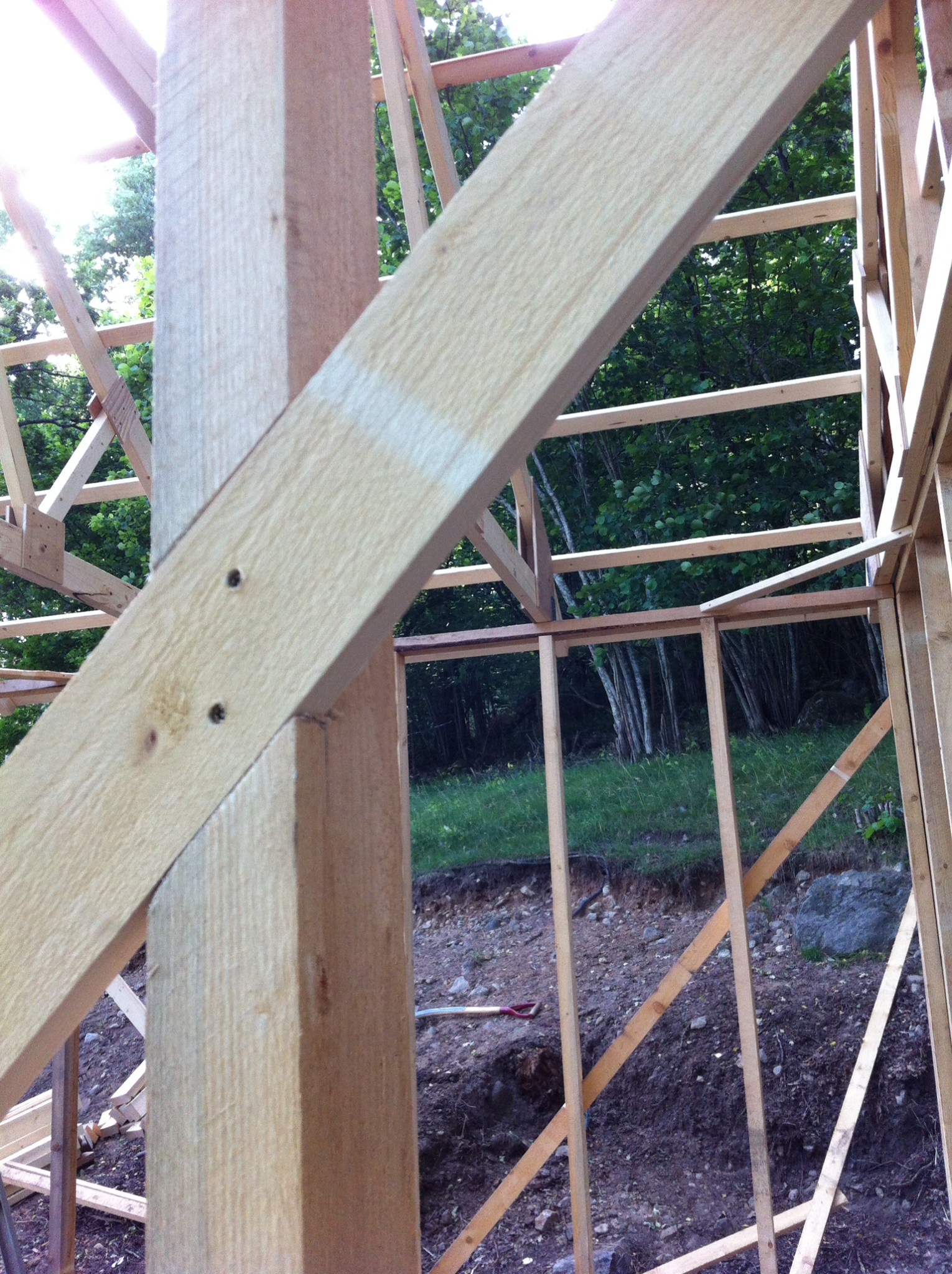

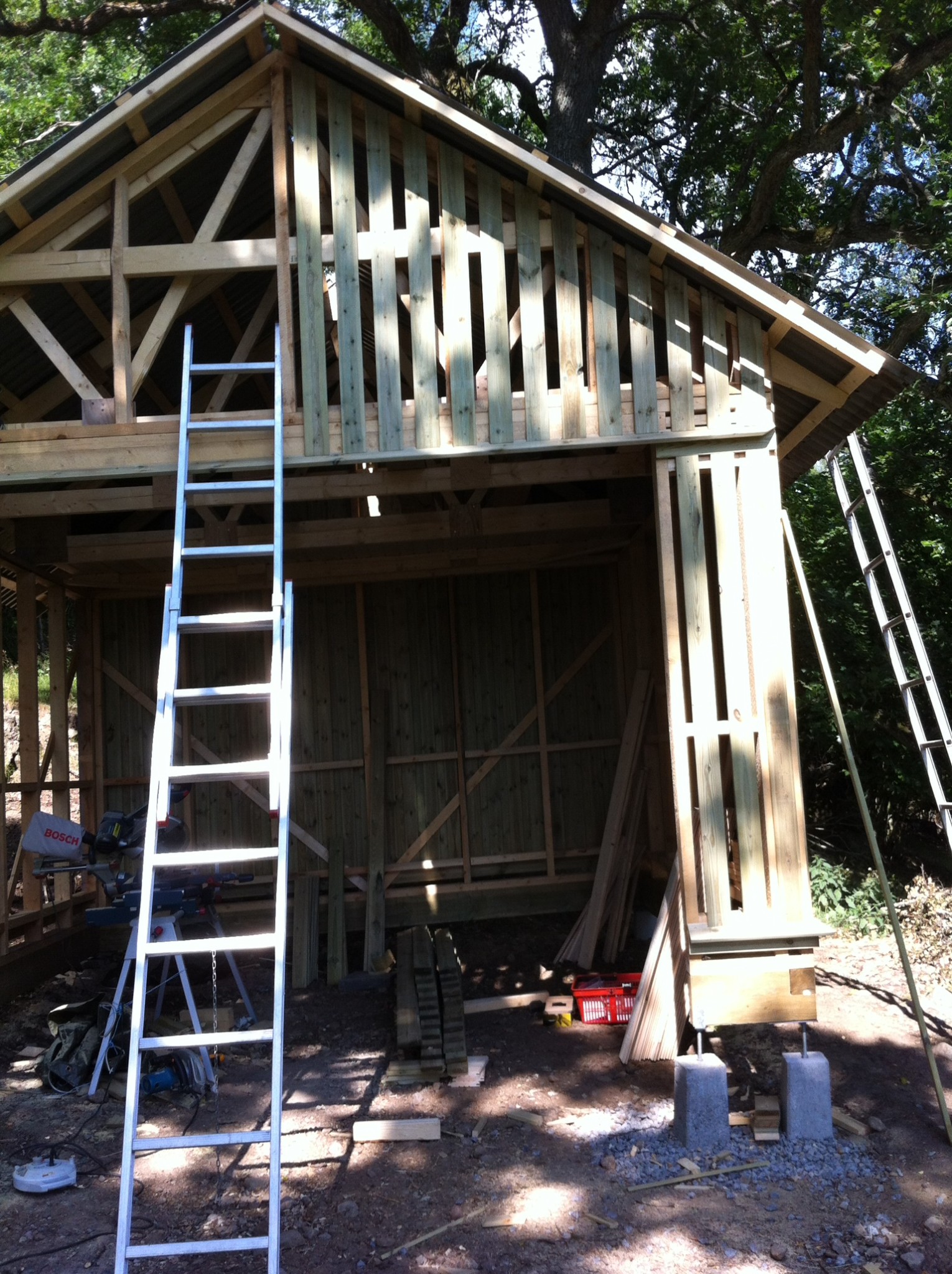

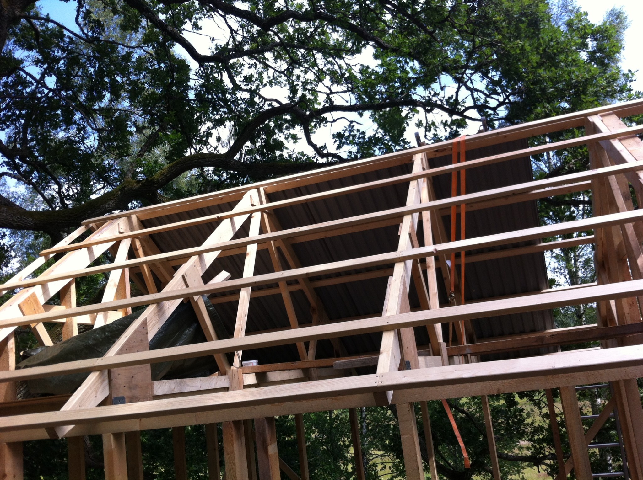

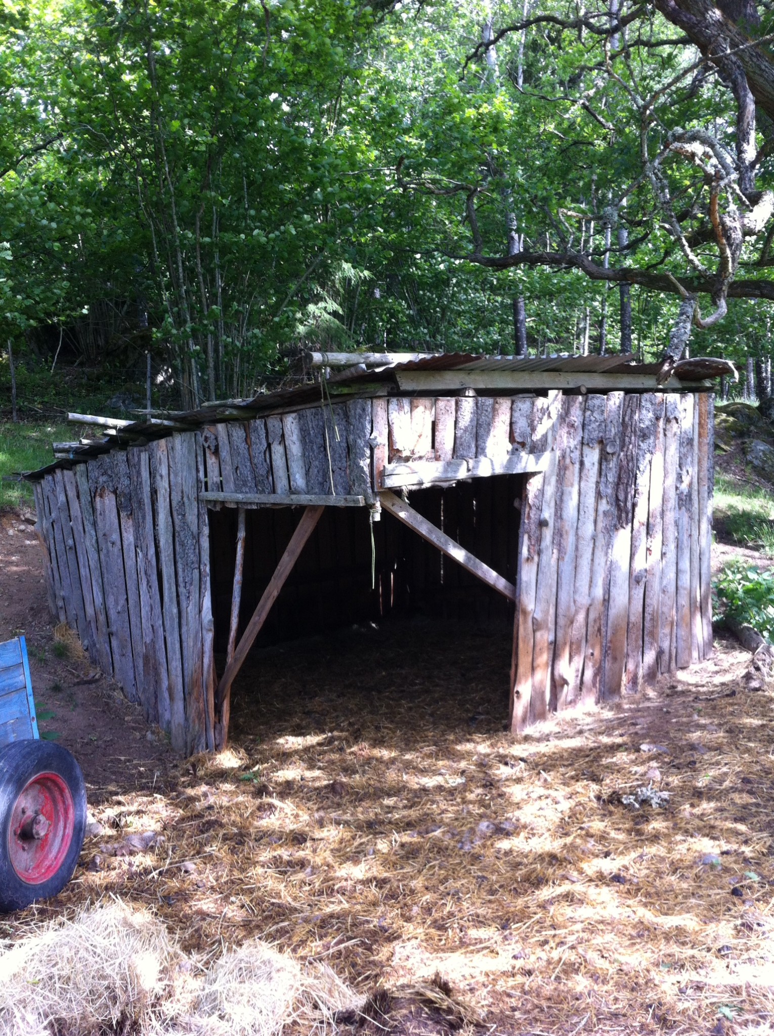

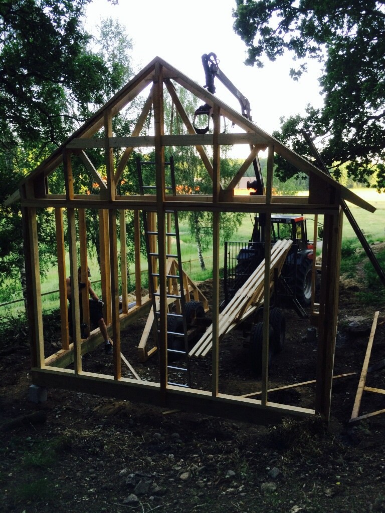

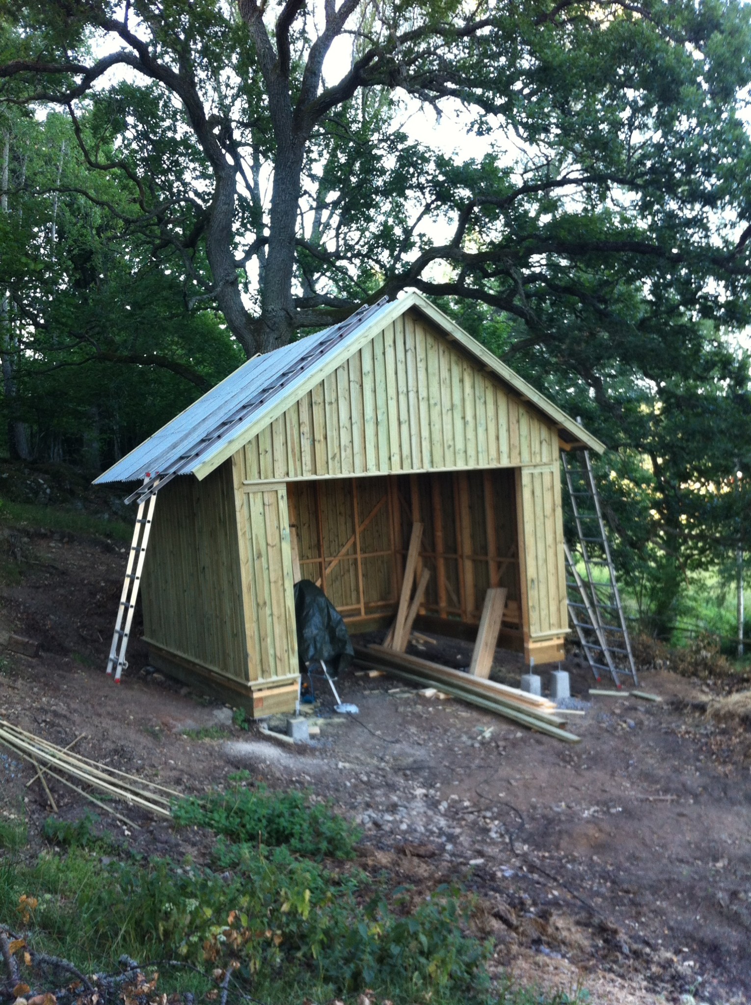

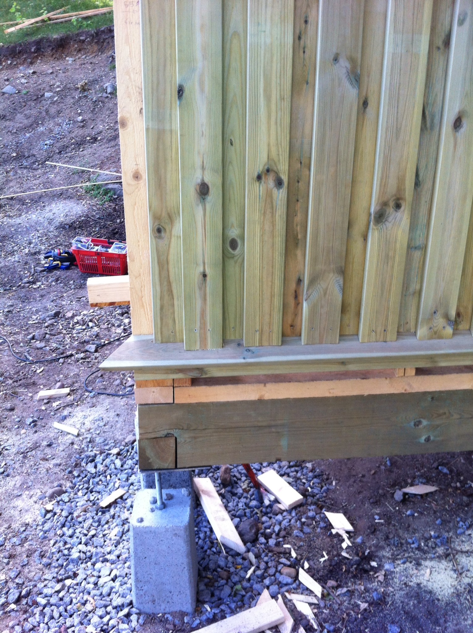

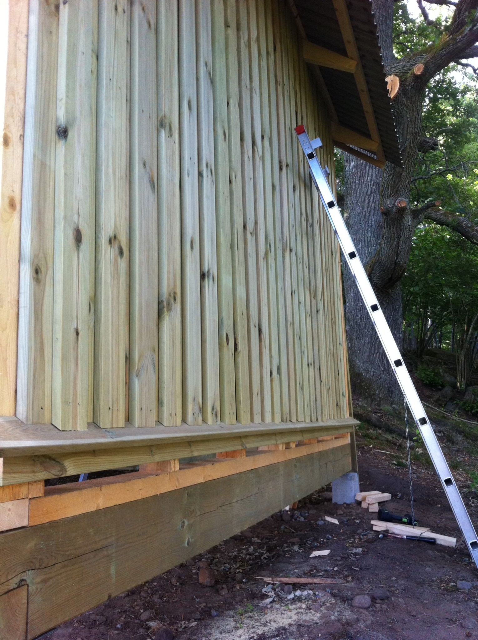

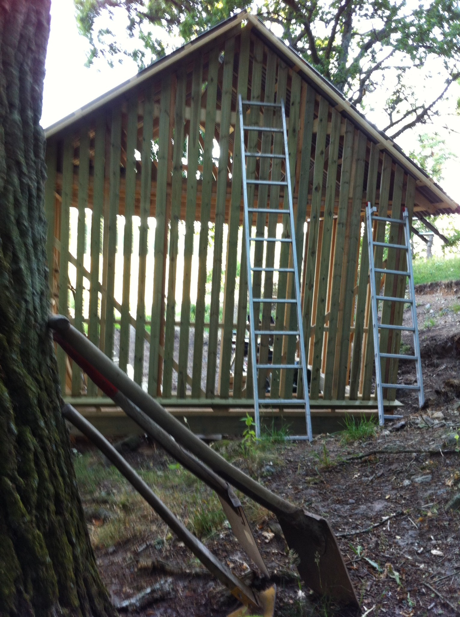

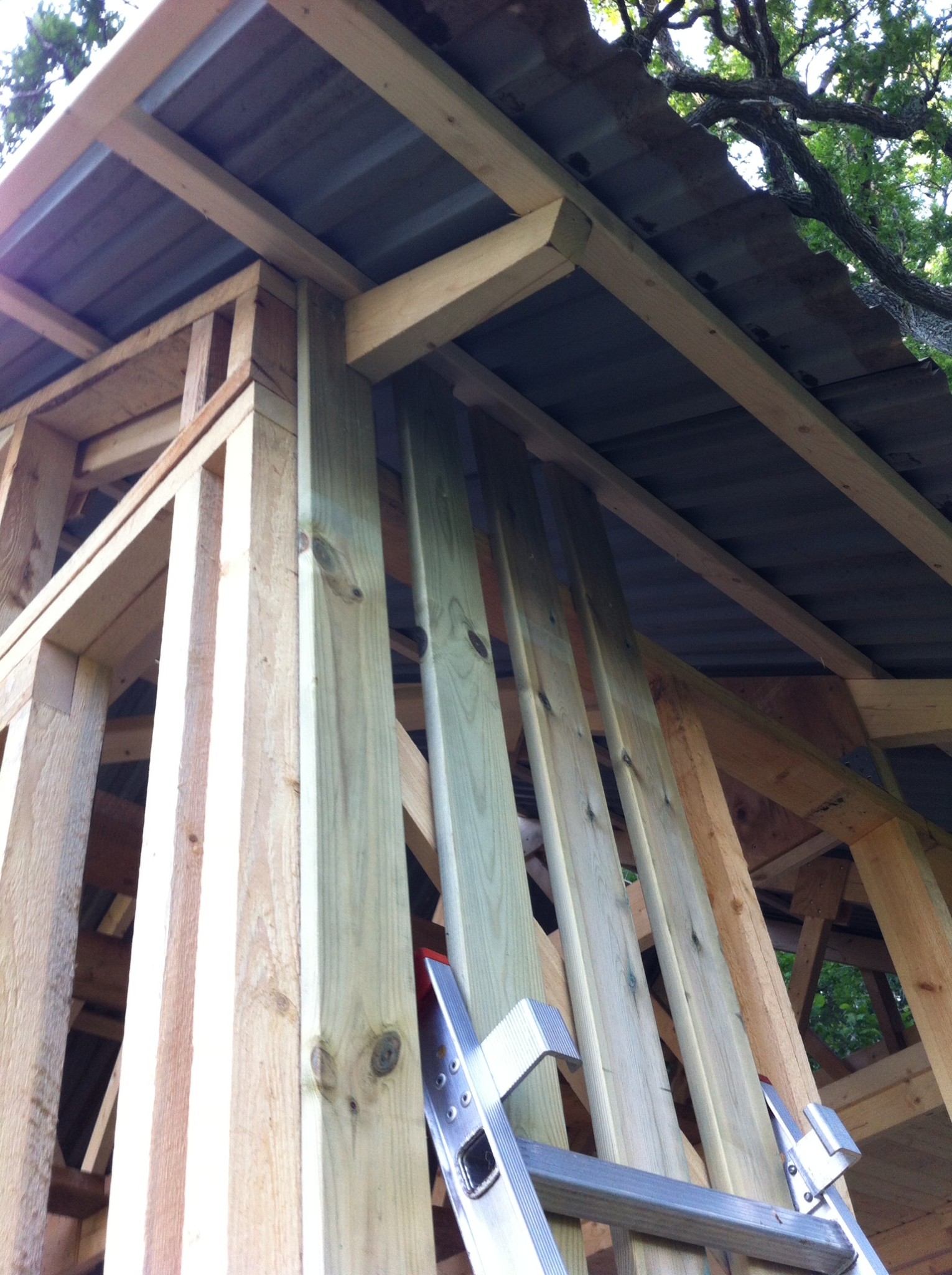

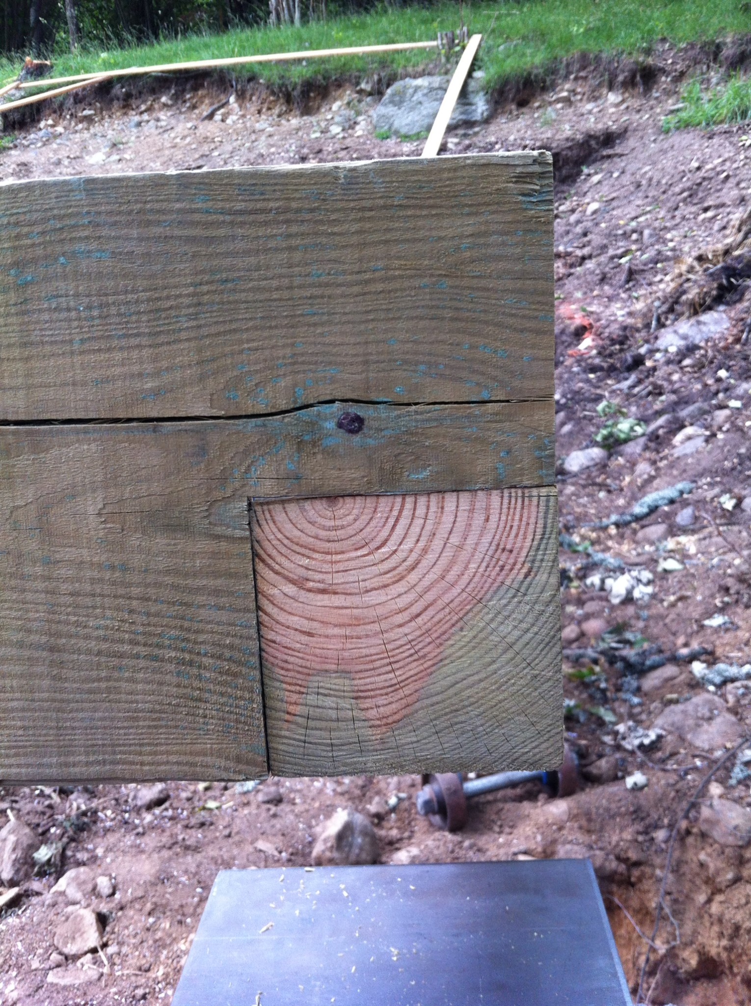

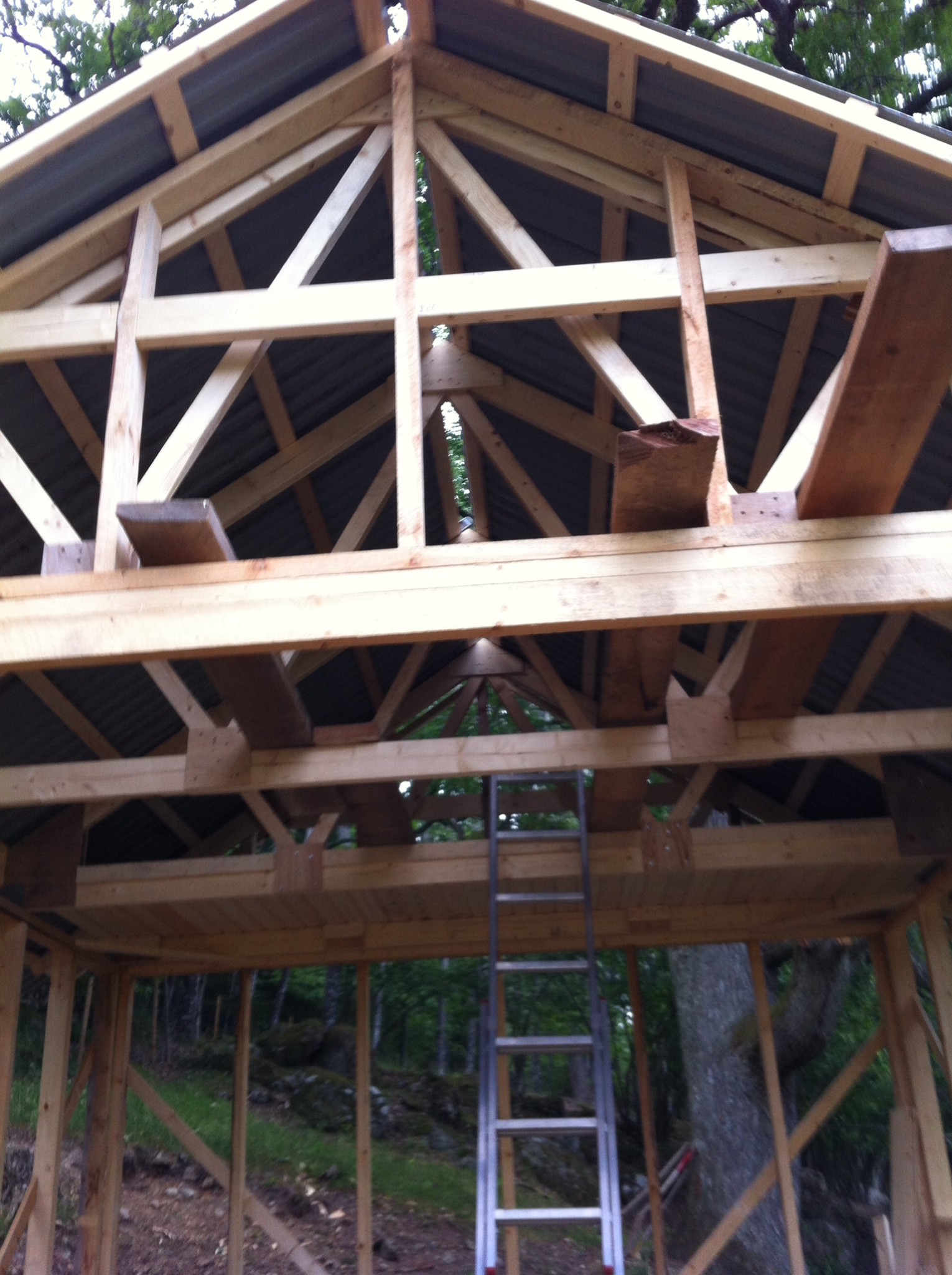

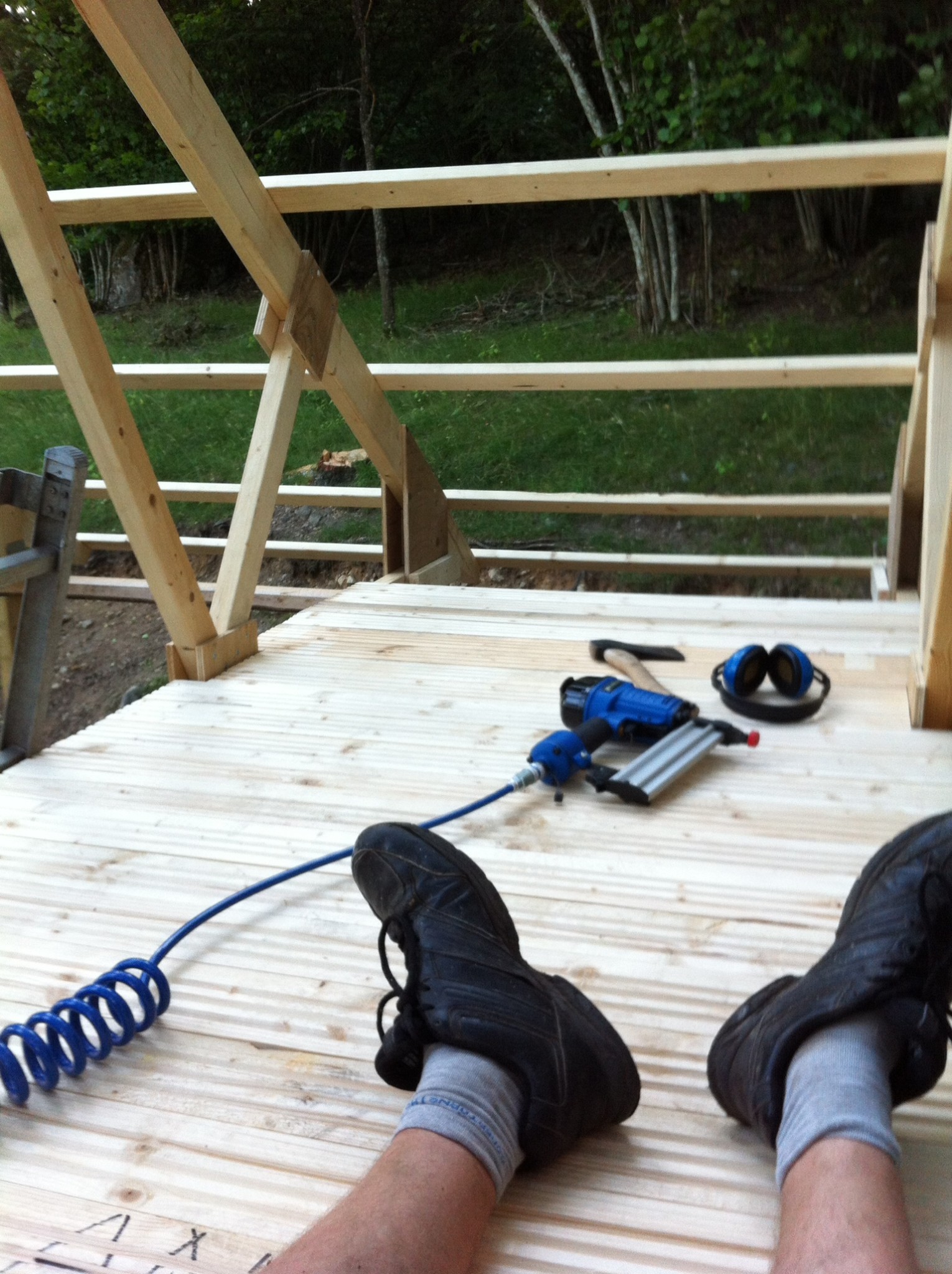

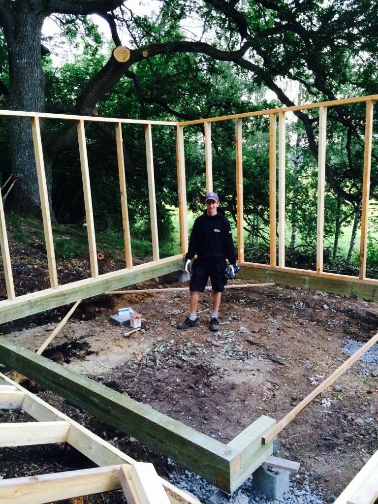

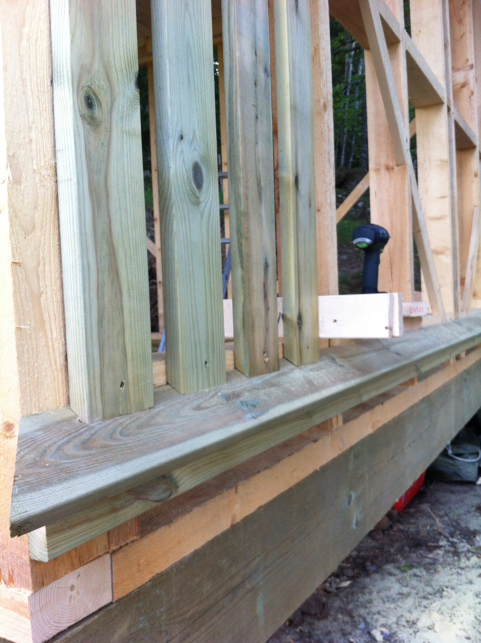

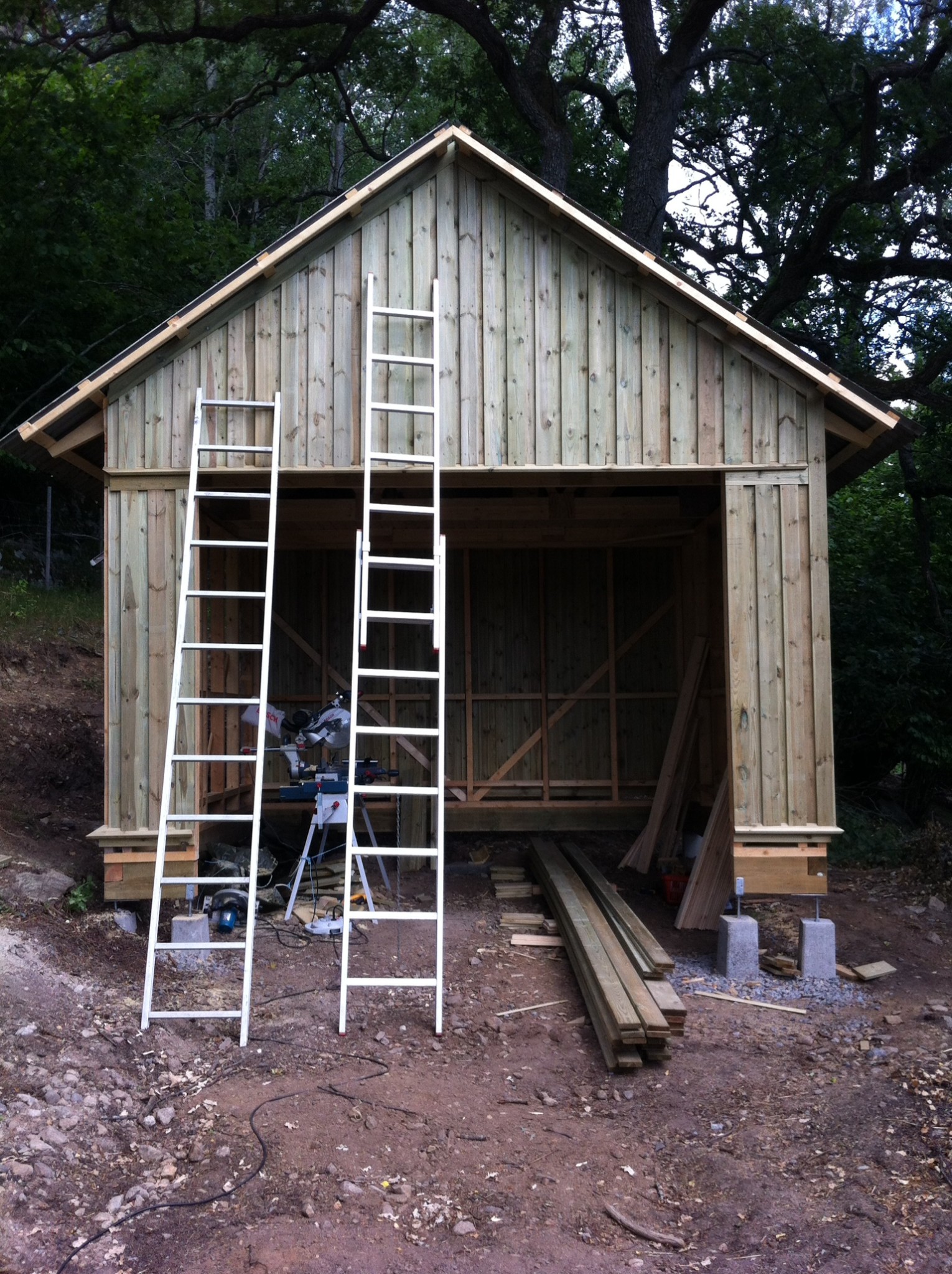

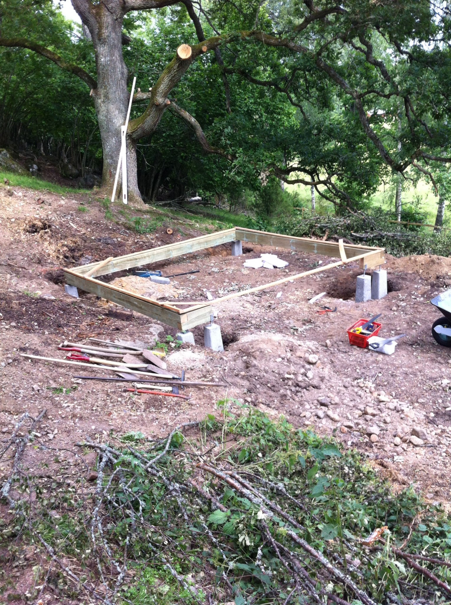

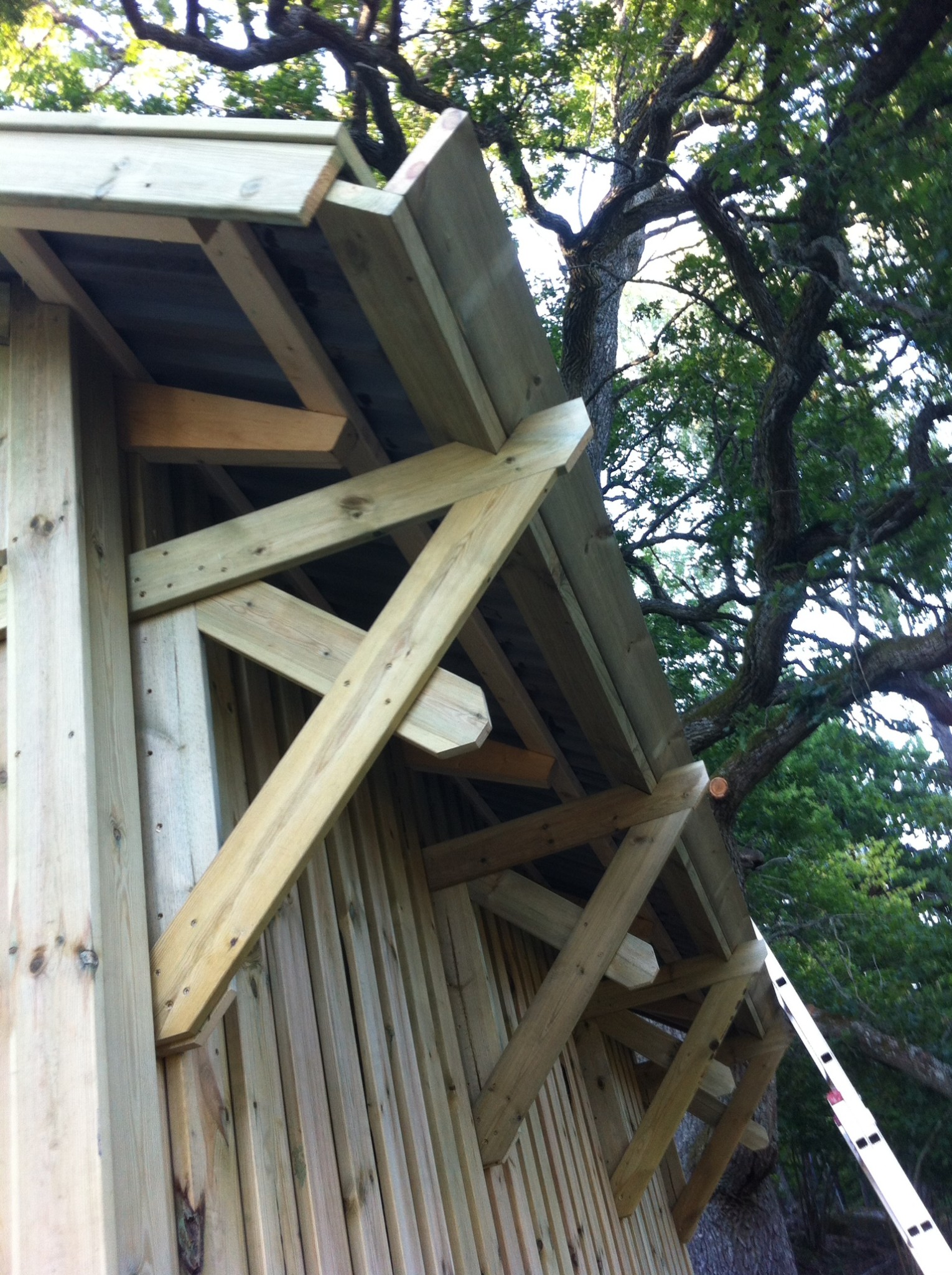

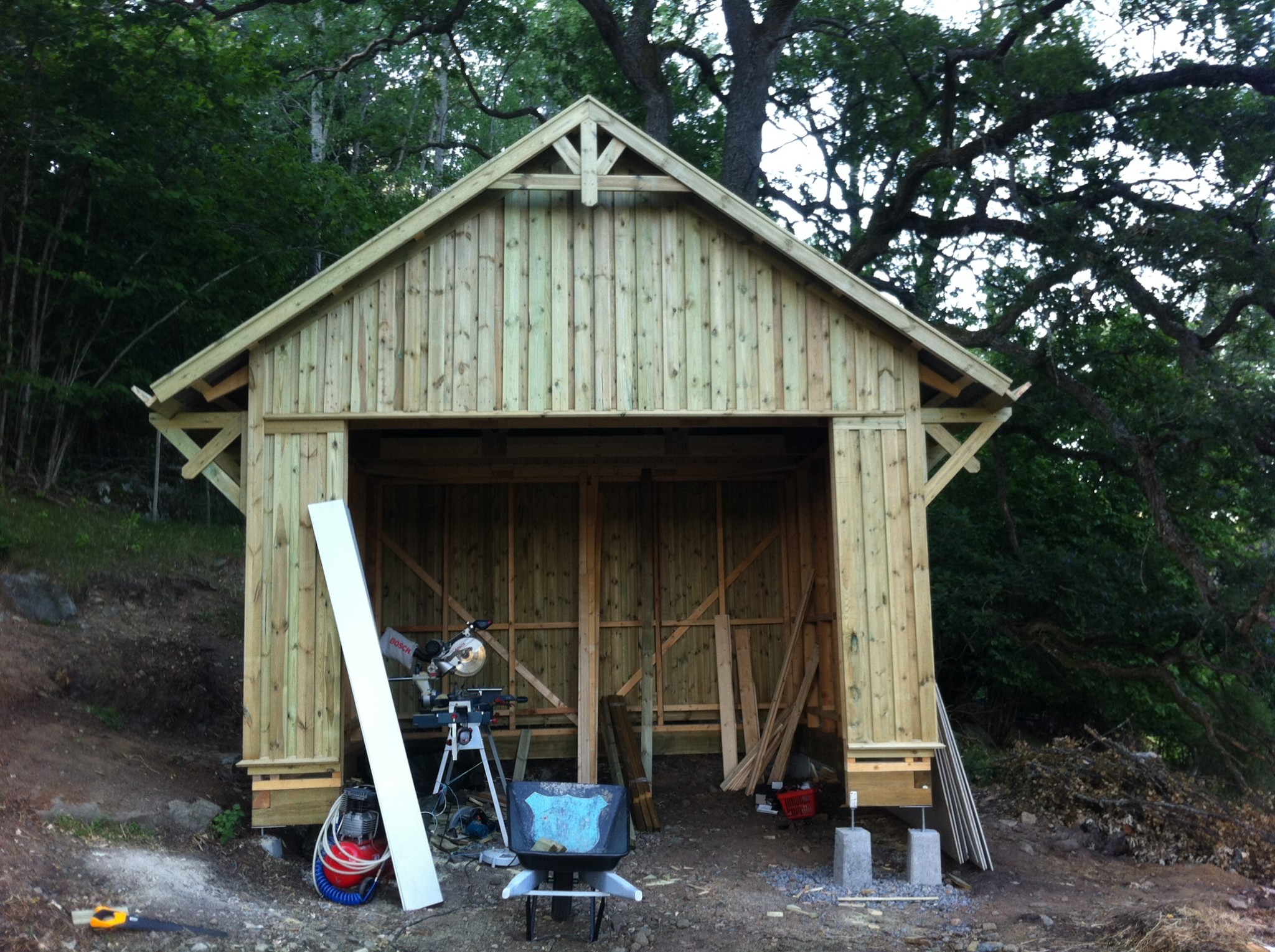

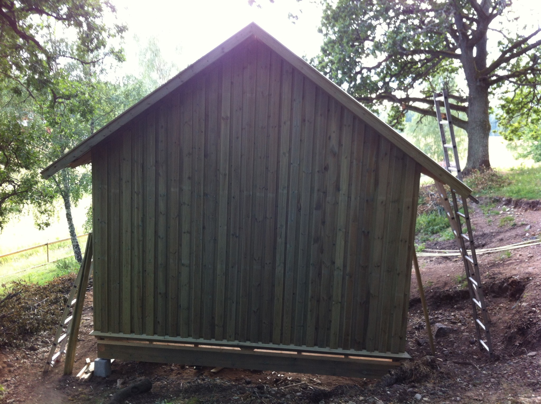

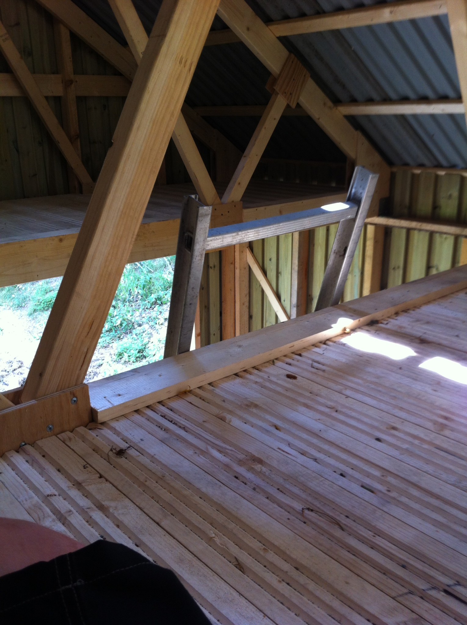

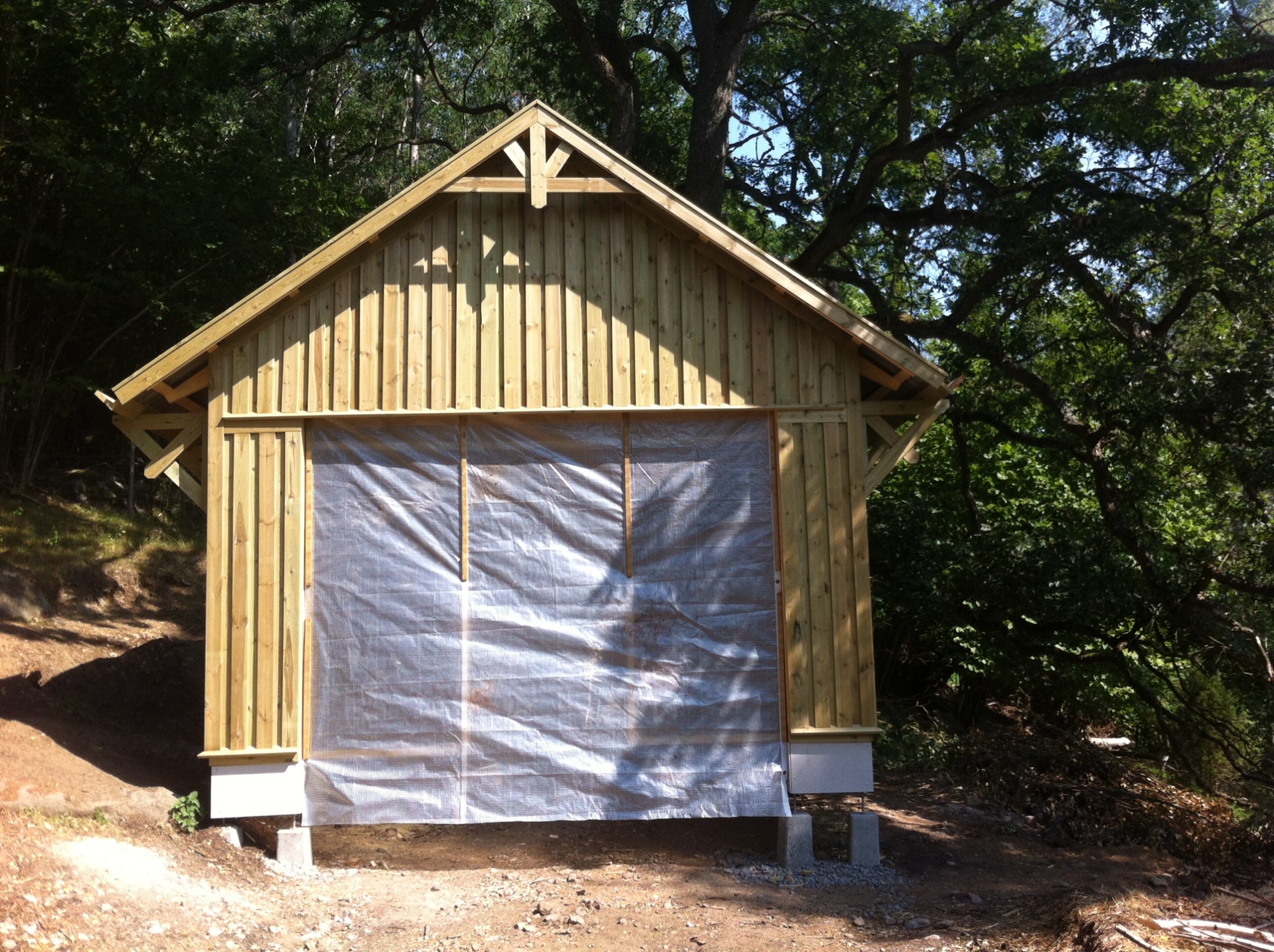

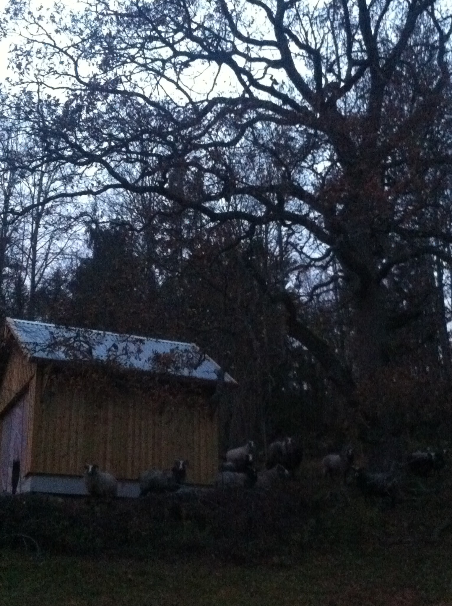

Nu är det klart... eller de har de vart i drygt ett halvår nu, hur som här kommer bilder! :)
Vallgravskrokodil och 1 till
Tjusigt.

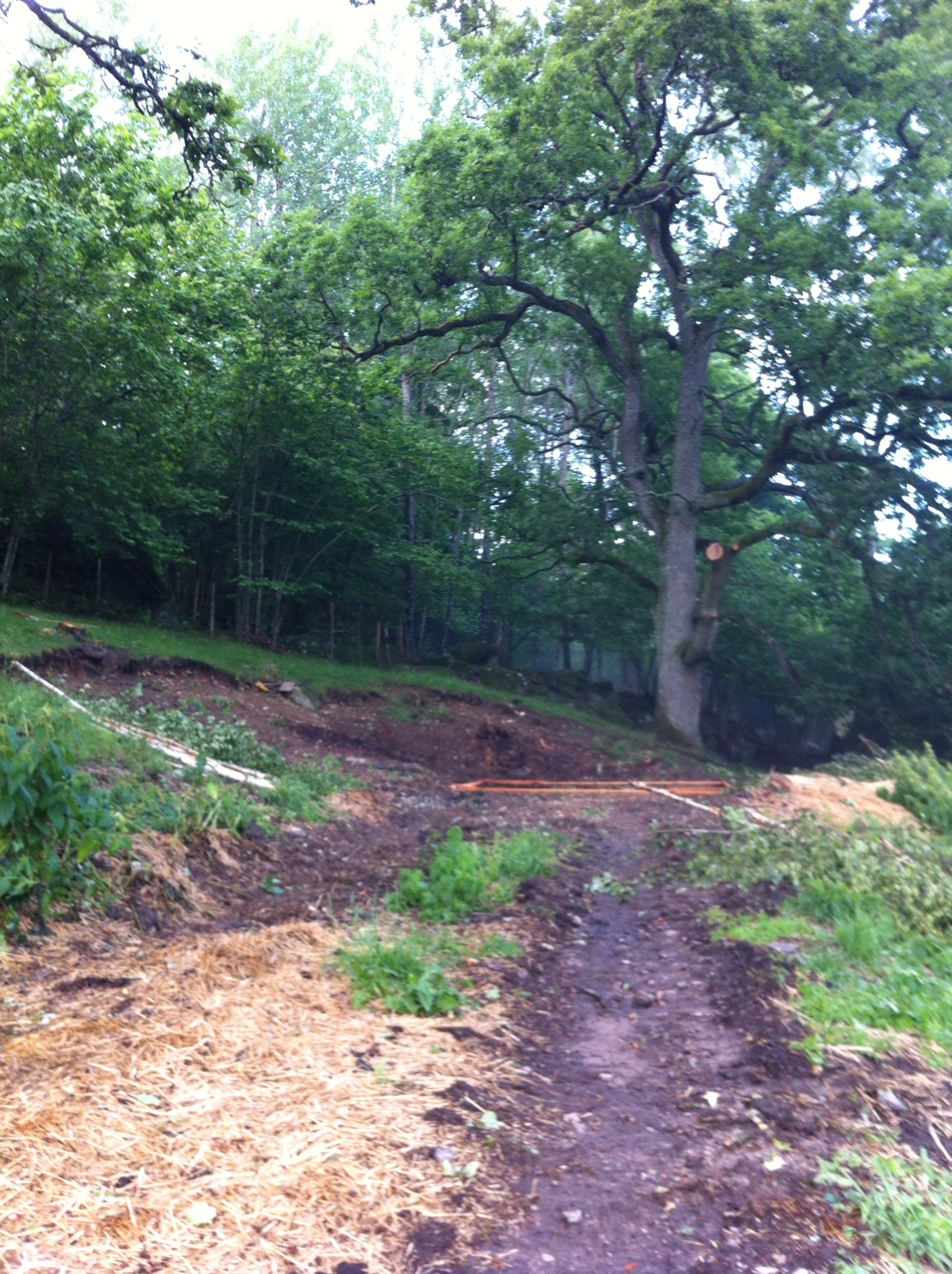

Vad skall du ha som golv? Jag har själv byggt fårhus i höstas och skall köpa får nu till våren. Har funderat på att bara ha sand och ströbädd.
Tack!
Jag fyllde upp med sant och sten (morän materialet som blev över från schaktningen) och har nu en halm strö bädd, man vill bevara mark kontakten så halm bädden värmer upp marken och djuren. Sedan för att göra rent kör jag bara in med traktorn och gafflarna å mockar.
