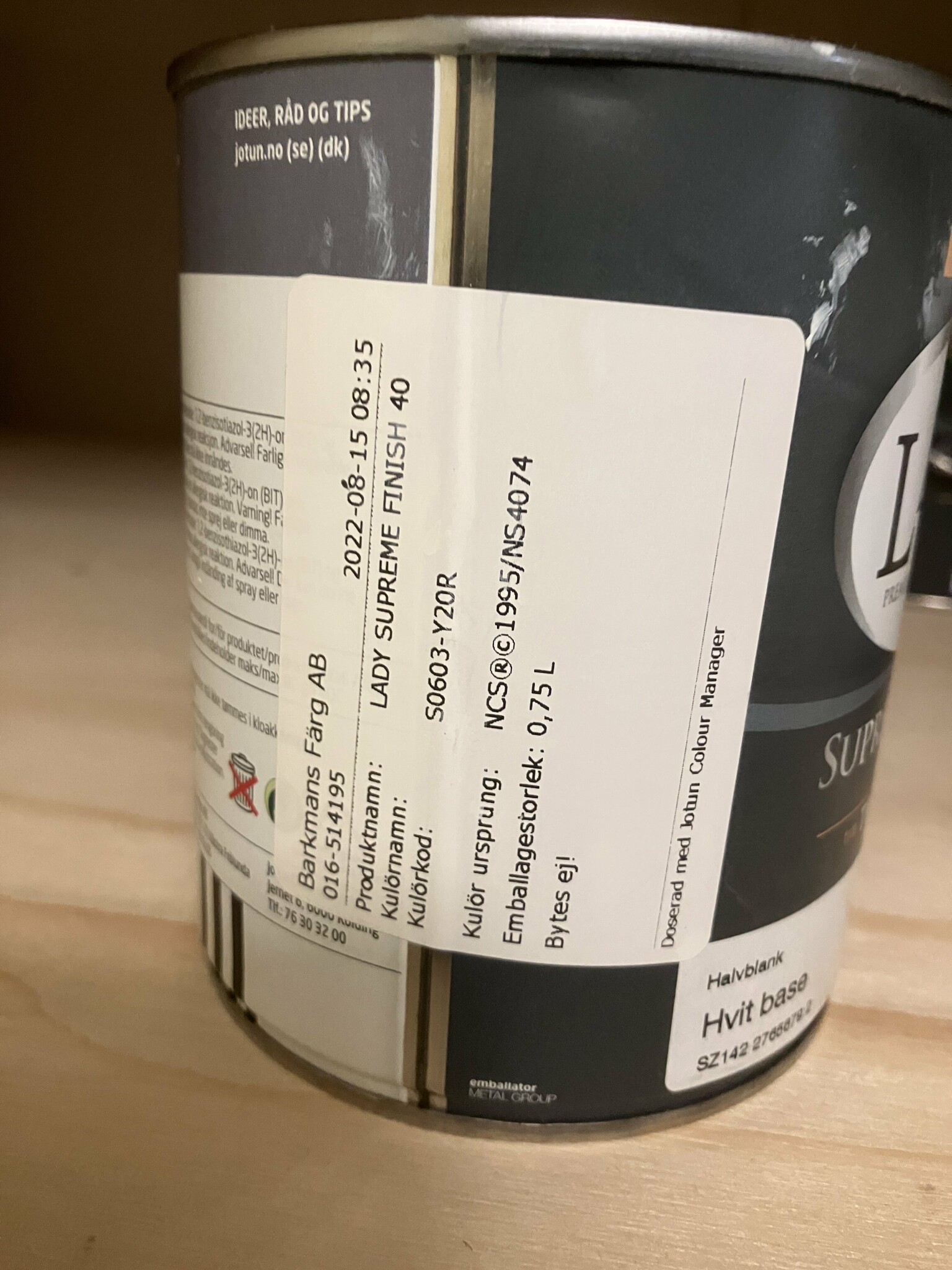

Färgkod för dig som behöver bättringsmåla ditt Ikea-kök Bodbyn off-white
S0603-Y20R
Tror jag körde glans 40.
Färghandlaren hjälper dig.

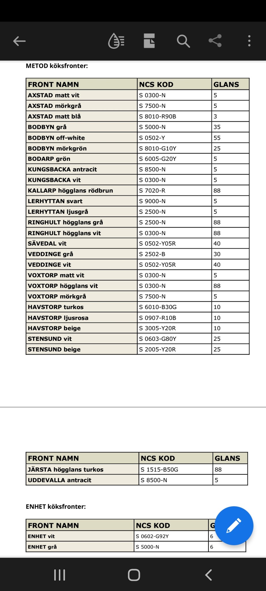

Ikea har alla färgkoder om man frågar dem. Står även i broschyrerna tror jag
Tabell med olika köksfronters namn, NCS-koder och glansvärden.
Tack ”Tompafix”
Tyvärr stämmer det inte att deras off-white är 0502Y Den är mycket gulare.

S saiter skrev:
Tack ”Tompafix”
//AA
Jo deras färgkoder är inte så bra. De har ibland t.o.m. variation på luckorna i glans m.m.

Hej, blev det bra resultat med denna färgkod?
(Ska måla obehandlade snickerier som vi kommer bygga in i vårt nya ikeakök, men vill helst inte att man ska kunna se skillnad på socklar, krönlist osv mot luckorna)
Vilket fabrikat/märke på färgen valde du? Läste att även det kan påverka trots att man kör samma NCS.
Tog du med en lucka till färghandlaren för att skanna?
Hejsan.
Jag hade med en lucka till färgaffären som de skannade.
Det blev bra. Syns inte att det är målat på annat sätt.
Tror att det är en nordsjö färg.
Ska kolla om jag kan hitta burken i gömmorna.

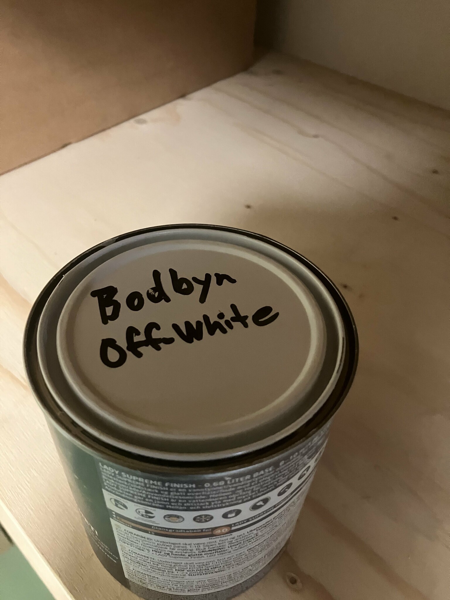

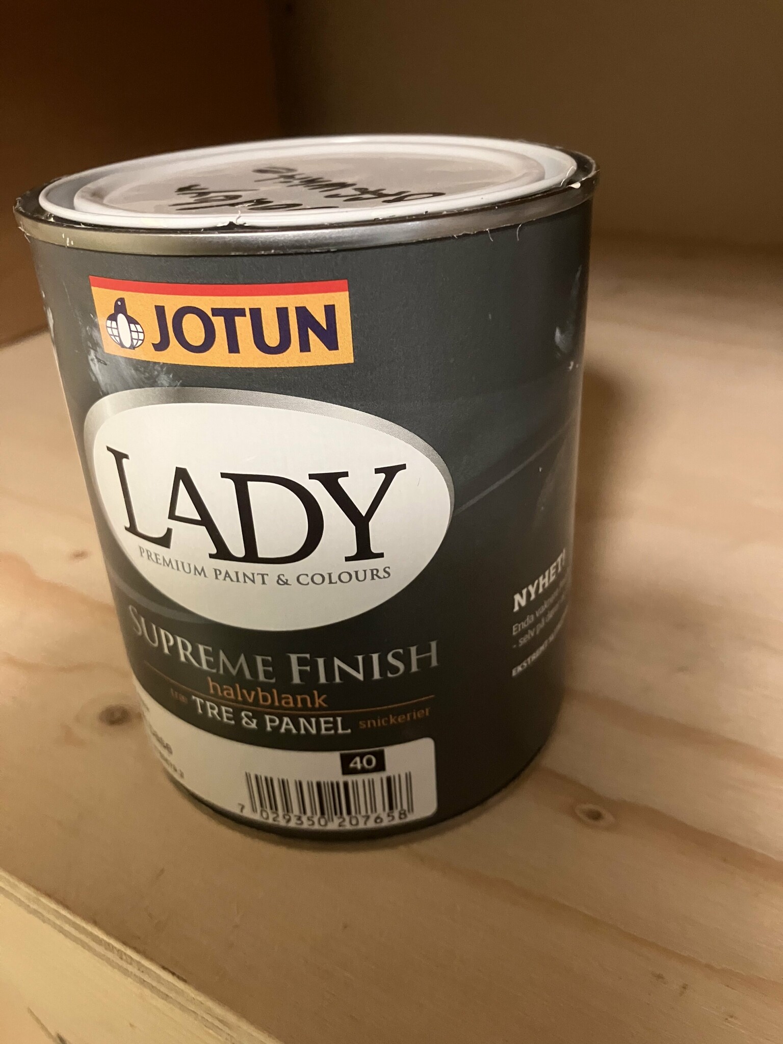

Fel av mig. Jotun Lady.
Färgburk märkt "Bodbyn Off White" på ett trähyllplan.
  • Burk med etikett, text om produktinformation, halvblank vit basfärg, Lady Supreme Finish 40.
  • Färgburk från Jotun, Lady Supreme Finish, halvblank för trä och panel.

T Tompafix skrev:
0502Y
Stämmer inte alls eller så är färgen extremt kass och gulnar fort.
