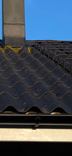

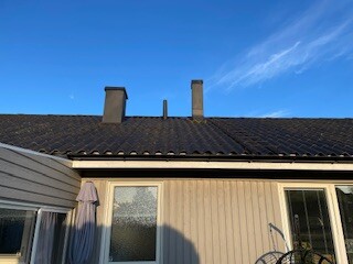

betalade tvätt och målning av mitt yttertak på huset hösten 2024. Huset är byggt 1973 och har eternit-tak. Nu lossnar färgen från taket och jag har varit i kontakt med företaget som målade för att få det ommålat. De påstår att taket var gammalt och det är därför färgen lossnat. Jag har svarat att det välgjort underlag som gäller och primer som gäller.
De är mötesgående för ommålning men menar att ja ska betala halva kostnaden då. Jag tänker inte godta det utan i så fall gå vidare till ARN. När de målade taket så var det i gott skick, när jag frågade. Kan jag göra något mer för att säkerställa att jag har rätt?

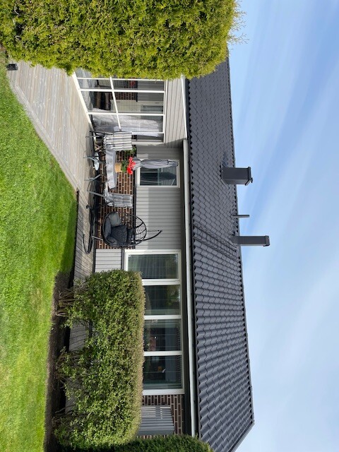

Har 3 grannar samma hus och samma tak (samma position och eternittak på huset) och deras tak är målade och jättefina!
Ska jag kräva ommålning-utan någon kostnad
Bästa svaret
Reklamera arbetet till utförande företag för visst ska färgen sitta i några år i alla fall innan det börjar och lossna..
Eternit är ett bra underlag om dom har tvättat ordentligt och gått bort all smuts och påväxt samt målat med rätt färg..
