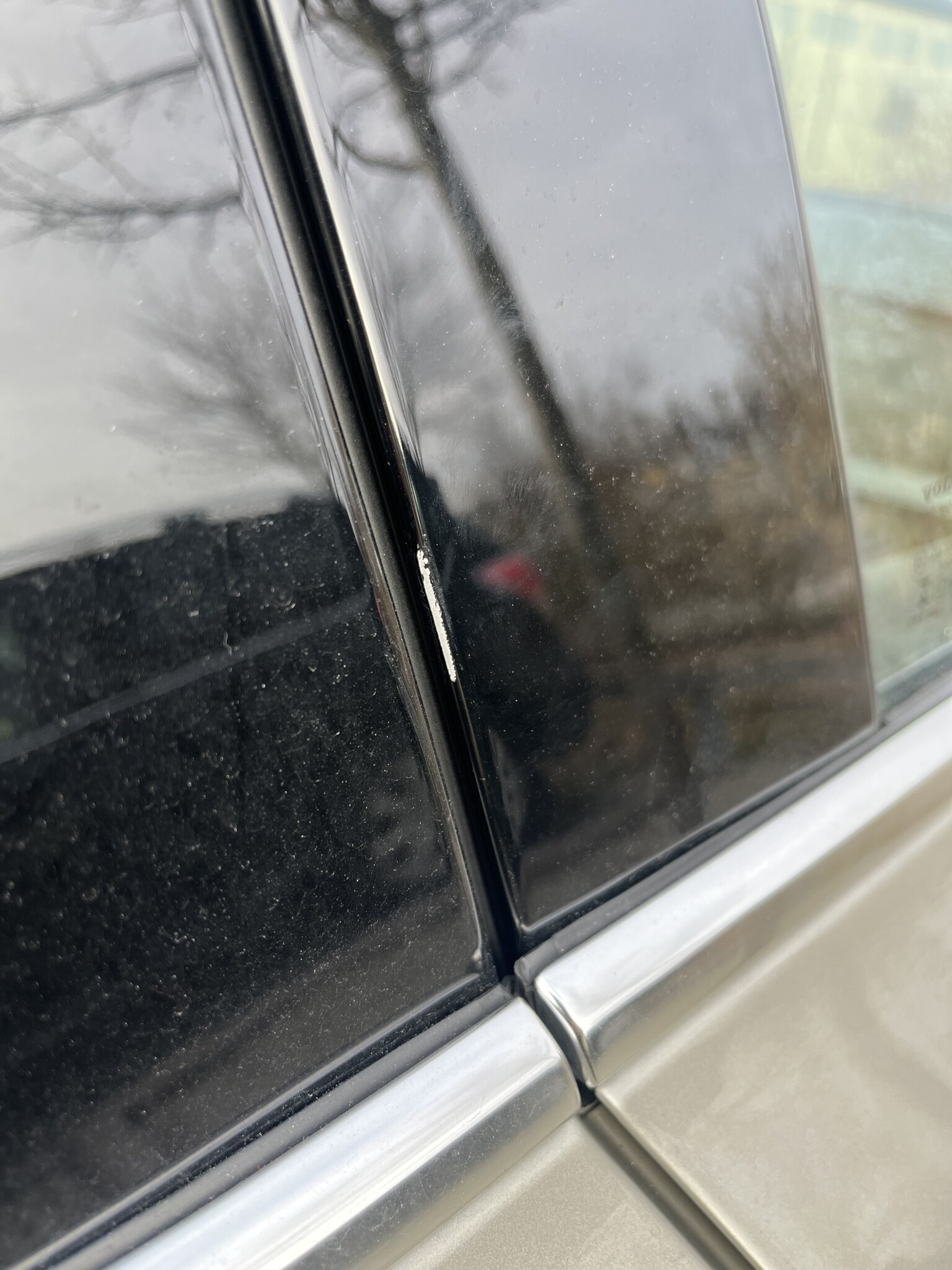

Det där lilla kan du dutta i själv med en liten konstnärspensel och lite tålamod. Rengör ytan först bara.
Risk för rost ökar alltid vid lackskador, men här har det inte gått igenom ner till plåten, så det är bara ett av flera skyddande lager som skadats kan man säga. Men det är alltid bättre att fixa det innan nästa lager skadats.
Se där, ville minnas att det var plast på våran gamla xc70! Är ju i regel en påtryckt detalj på dörren så man brukar spara in på materialet.N niklasjo skrev:
Men det gör ingen skillnad på förfarandet, åk förbi volvo och löp ett lackstift och klutta i lite färg efter du har rengjort.
Skaka burken först, sen är det bara att dutta i lite färg.
