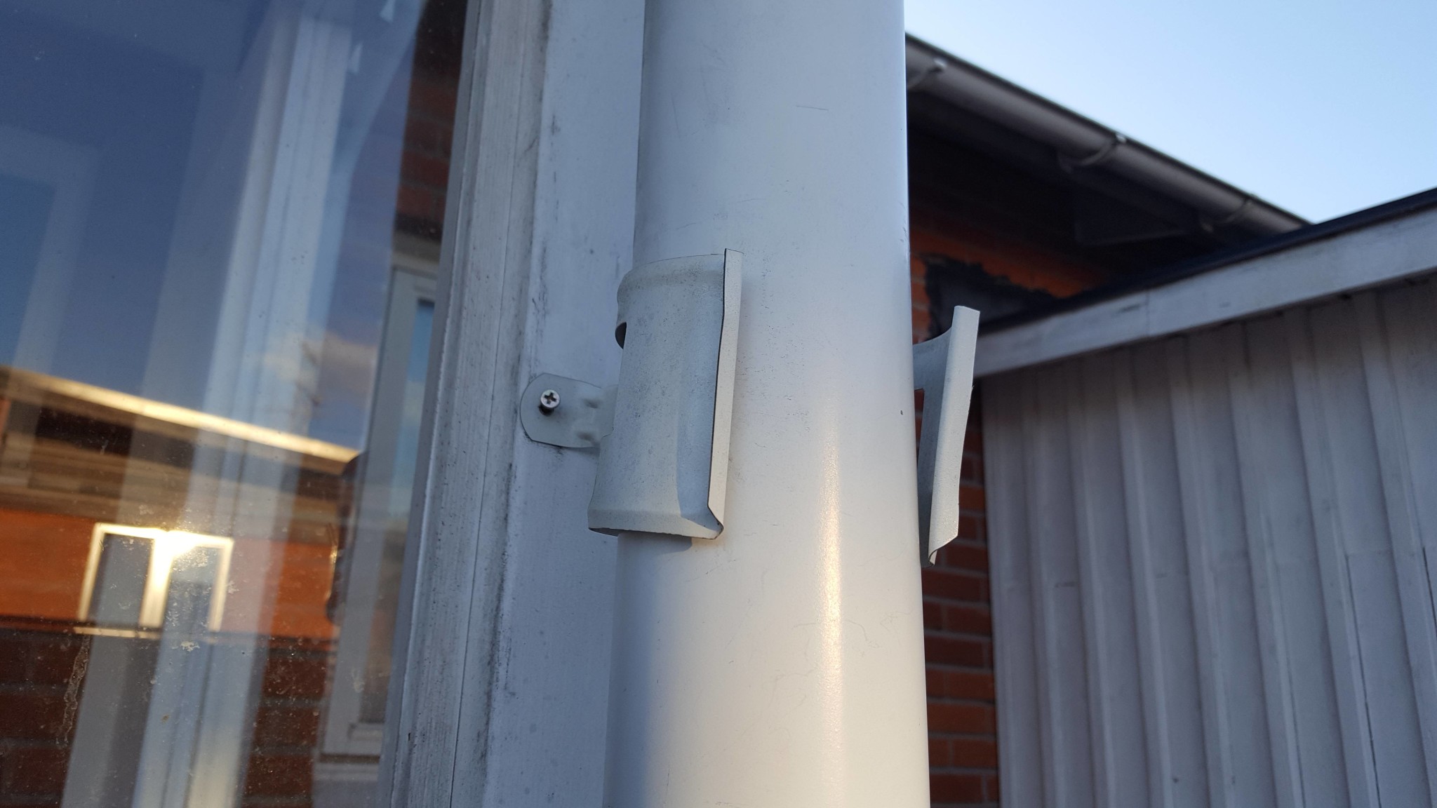

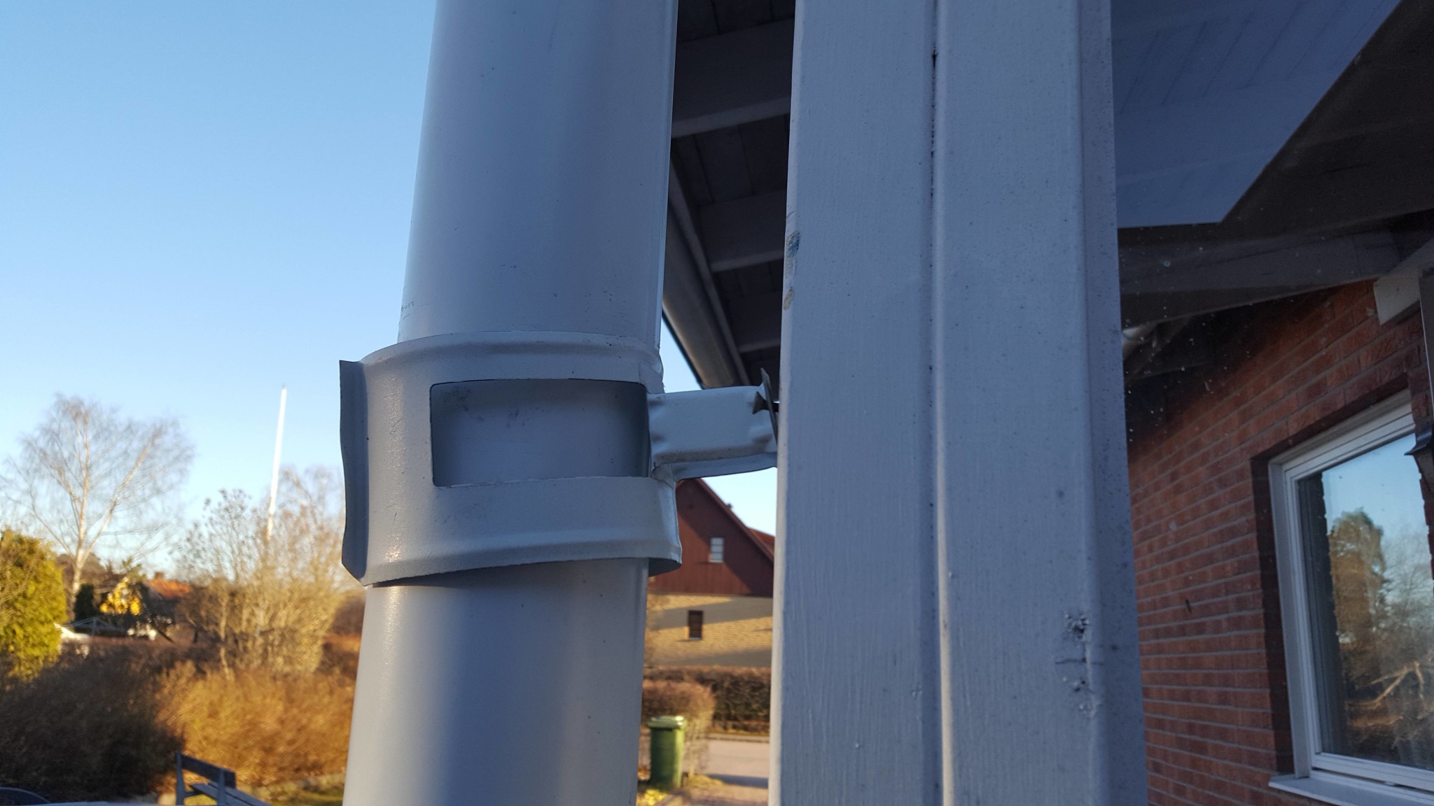

Finns det nåt trick för att få ihop det? Jag får inte ihop det så att låskilen kan träs på... Det är inte nya grejer utan har suttit isär ett tag på ett hus jag nyligen köpt. Har lossat från väggen för att få det mer runt men det räcker inte.
Nån som har nåt tips?

Brukar inte vara några större problem men ta en polygrip och hjälp till försiktigt så du kan få på en änden, du vet att den är konisk, visst?

Har du vänt det rätt?

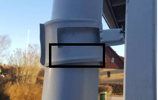

Japp kollade på mina, det breda delen ska vara uppåt, du har vänt svepet upp och ned.

Breda delen ska vara uppåt

Tackar, tackar! Det satt ju uppåner... Vände på det och efter lite trixande så gick låskilen på.
