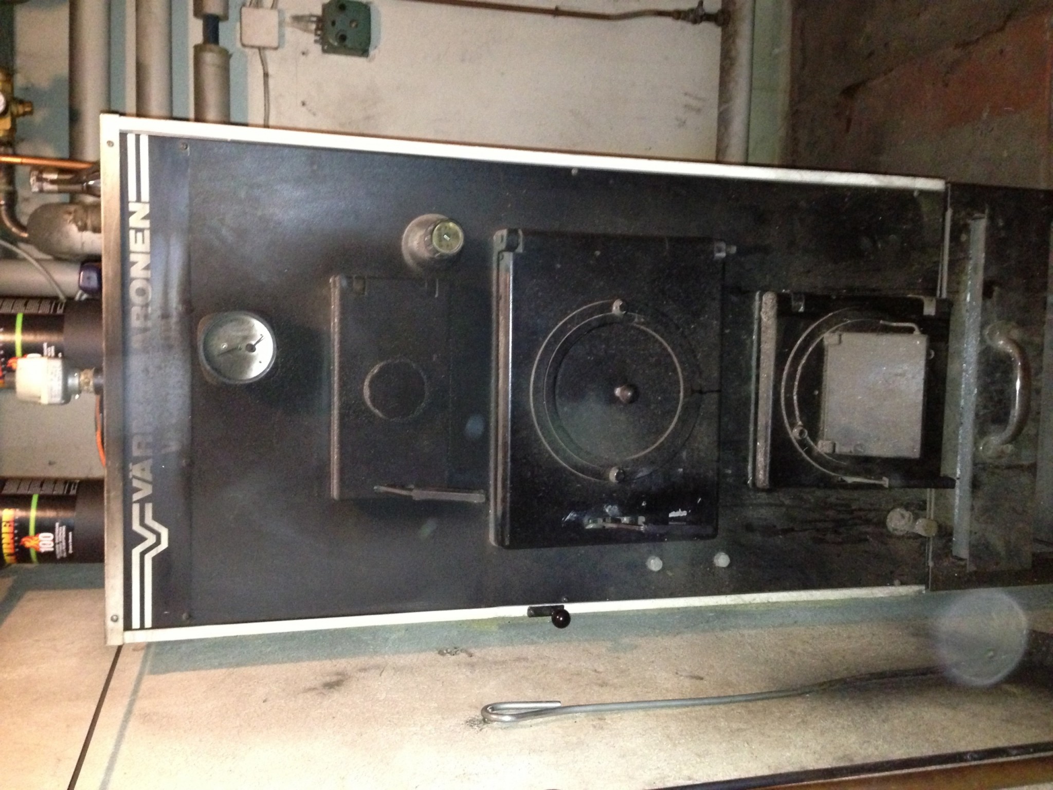

Hej. Som rubriken lyder så har jag problemet att jag får elda hela dagarna får att ha någon värme i tankarna överhuvudtaget. Bor i en villa på 143 kvm. Med hyfsat täta tvåglas fönster. Men det är väl inte själva problemet utan värmen byggs upp fruktansvärt långsamt. Har en panna från värmebaronen årsmodell -90. Den ligger på 30kw och har 2500 liter i tankvolym (en på 1500 och två på 500). Rökkanaler och dylikt rengör jag minst en gång i veckan. Eldar uteslutande med gran då jag får det gratis från jobbet. Fukthalten på veden ligger mellan 14-20%. Någon som kan ha nån tanke om vad sjutton jag gör fel?

Bilder på pannan tack!

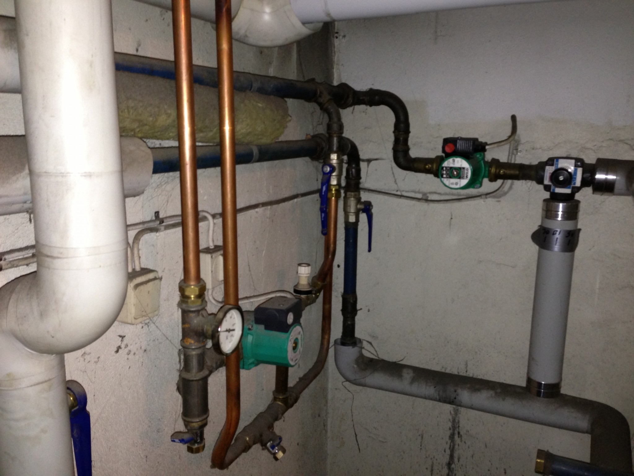

Laddomaten gör att pannan först värms upp till en temperatur där den blir effektiv, öppnar sedan till tankarna som sedan fylls på. Eldar du utan laddomat tappar du mycket effekt.

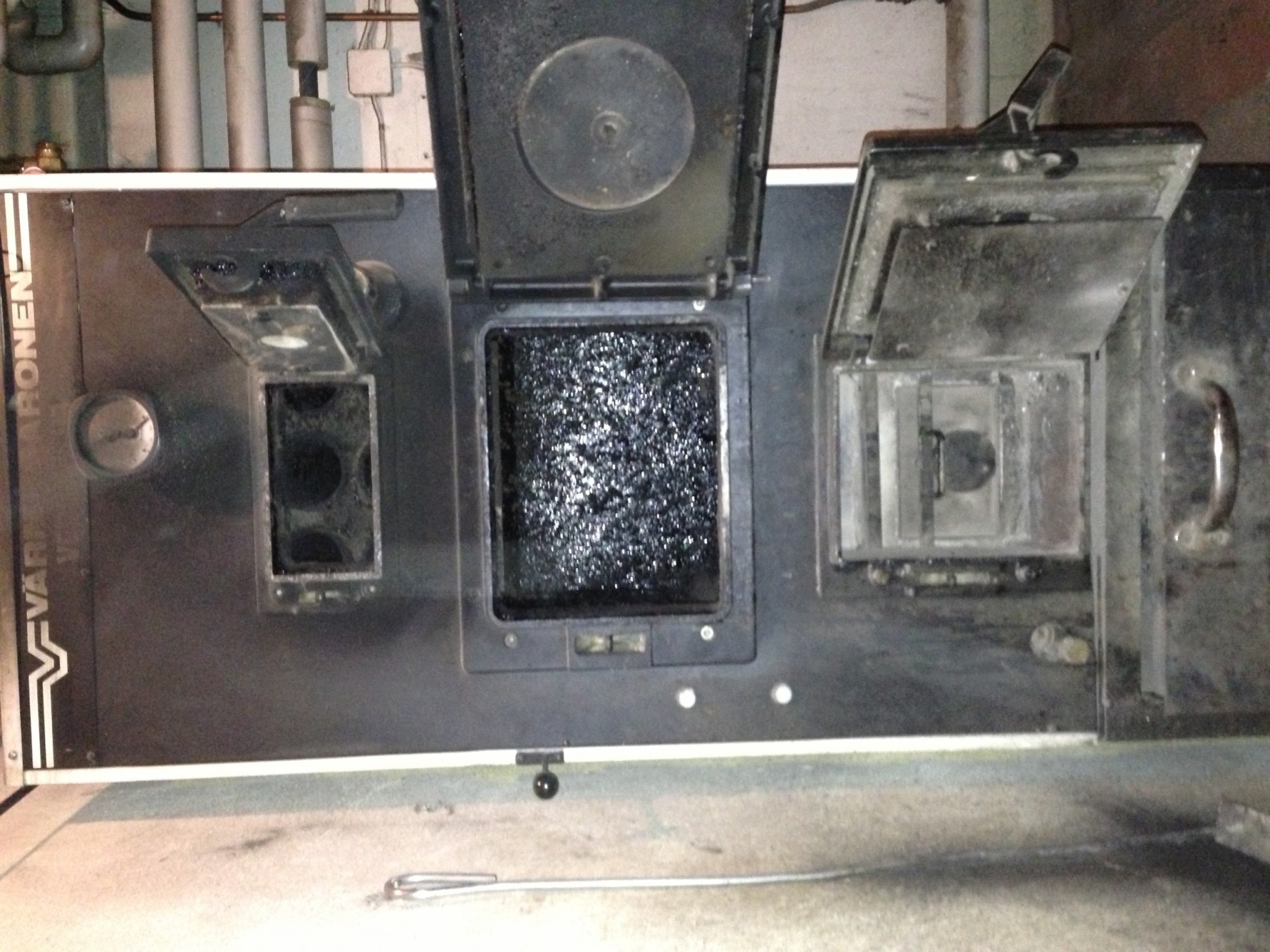

Ja jag har ju ett spjäll på sidan som öppnar luckan till rökkanalerna som jag bara öppnar när jag stoppar in ved. Och det ryker in som fan även om jag har det öppet. Men den är lite kärv ibland. Antar att det är lite tjära och skit i vägen. Laddomat har jag iallafall. Har ju även ett spjäll bakom pannan mellan rökkanalerna och skorstenen men den är ju med öppet på full flås. Är även på denna luckan termometern sitter. Ska ta lite bilder på pannan och kringutrustning när jag kommer hem från jobbet och slänga upp.

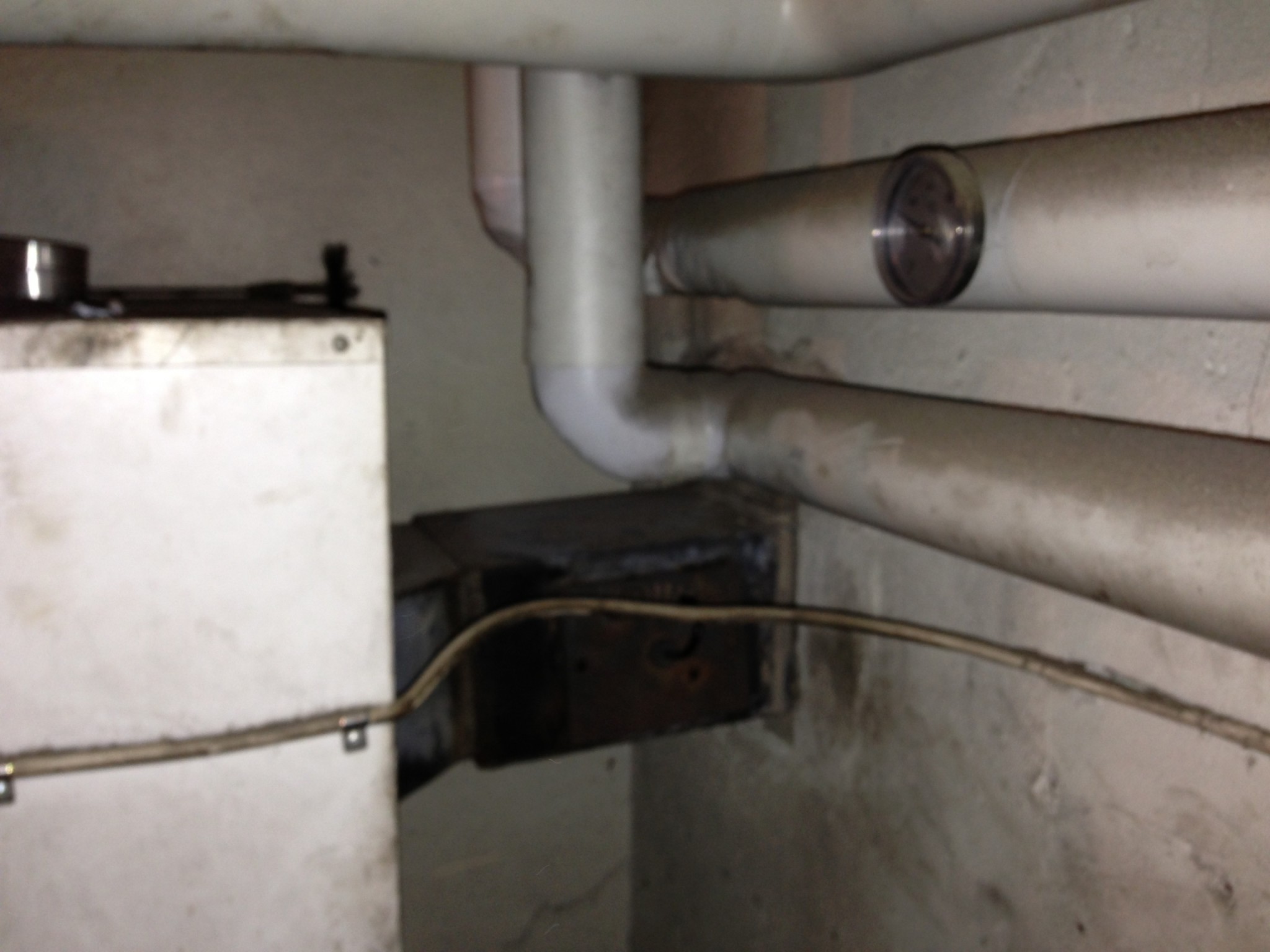

Spjället du har bak är rökgasspjället. Den brukar jag strypa så att jag ligger på mellan 250 och 300 grader i temp.
Vad har du för rökgastemperatur?

Jag ser ingen kedja till nedre luckan ( primär). Finns den?
Hade också problem med att det tog tid att värma tankarna och det kom vatten i skvallerröret nästan hela tiden. Jag höjde farten på pumpen till 2, stod tidigare på 1.

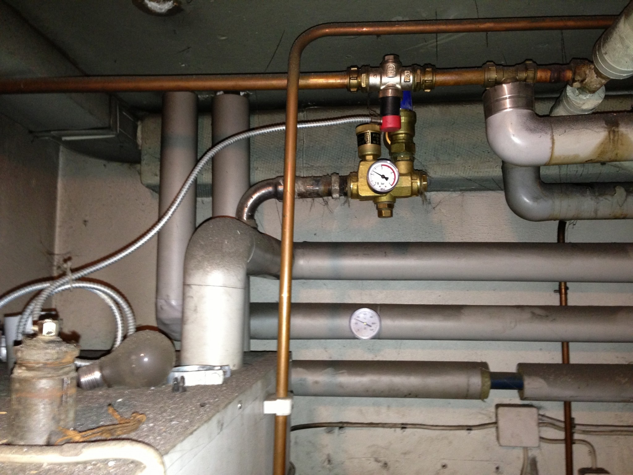

Nu har jag monterat en ny rökkanalstermometer. Har eldat i drygt en timme nu med fullt flås i kanske 30 min. Tempen på rökgasen ligger på 220 grader, tempen på pannan 75 grader, laddometern till vänster på bild 4 står mätaren på 38 grader och översta mätaren på tank 1 står på 34 grader.

Någon kedja till nedre luckan har jag aldrig sett till. Vad fyller den för funktion?
Med pumpen antar jag att du menar laddometern och isåfall står den på 3.

Jag är osäker på din panna men 1 timme för att komma upp i temp låter lite mycket. Det tar 45 min. för min panna och då har den hyfsat mycket vatten i sig. Näst sista bilden syns det 2 gröna pumpar och jag tror att det är den till höger som för över till tankarna. Den till vänster är för värmen i huset?
Kedjan justerar primärluckan så att pannan får mycket luft i början och stänger sakta ju högre temp. det blir i pannan för att vid 85 grader stängas helt. Bimetallstyrt.
Sen ska det vara en sekundärlucka också.
Det står Värmebaronen längst upp på pannan men vad står det under som börjar på V?
