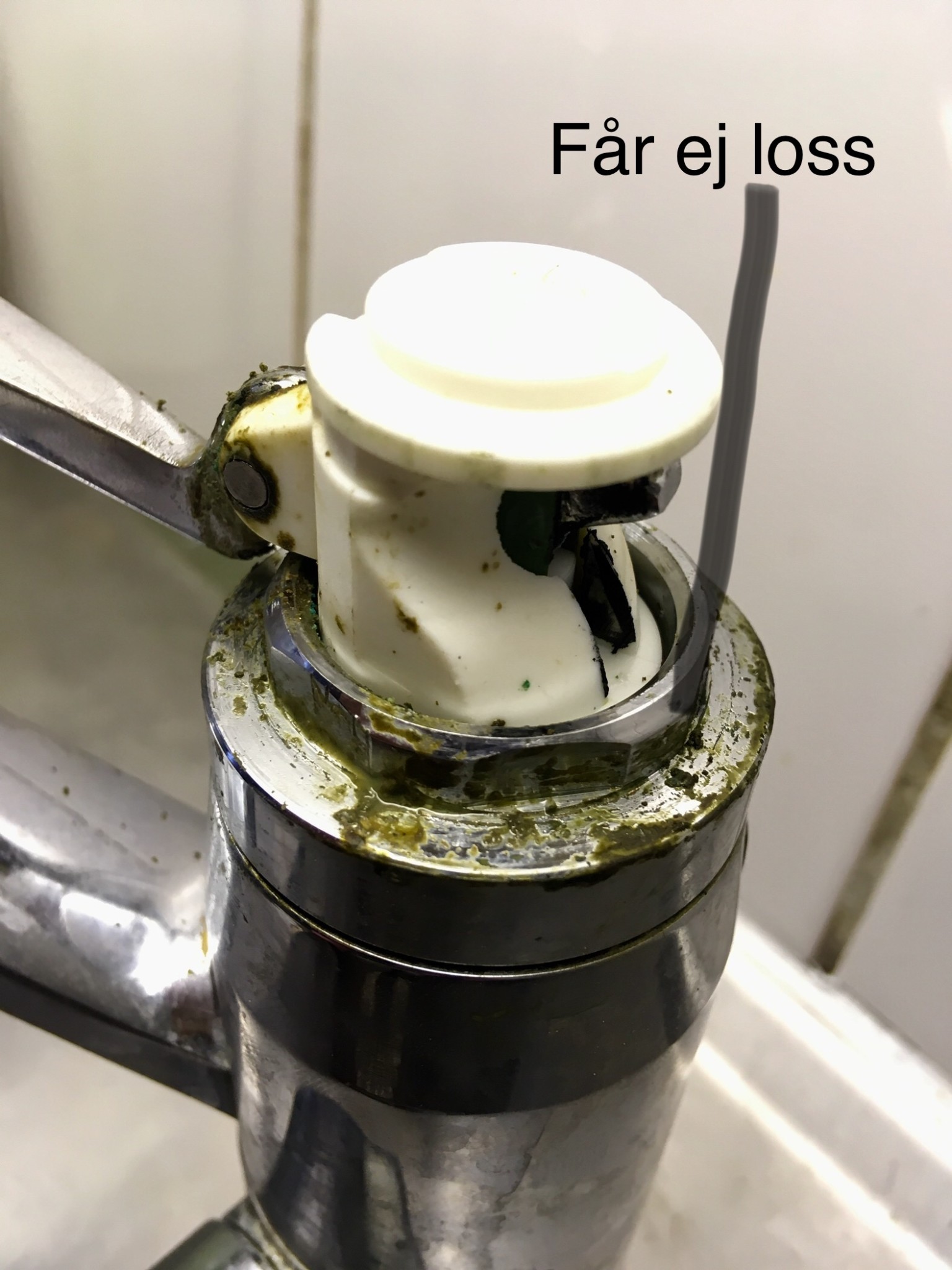

Jag får ej loss täckbrickan när jag ska byta packbox.
Se bild.
Några förslag på tillvägagångssätt?
  • Täckbricka på en kran fastnar, med tänger som försöker vrida loss den, omgiven av kalk och avlagringar.

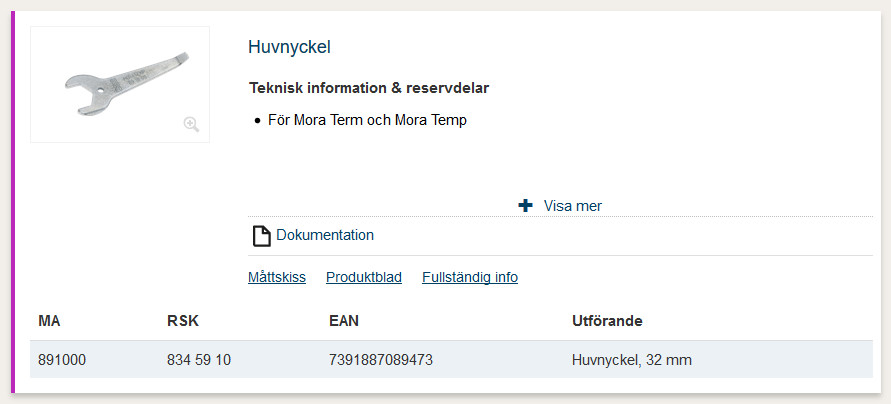

Du behöver en blandarnyckel 32mm för det ser ut som du har en Mora Temp ESS.
Det underlättar! (y)
Man kan dock tro den är gjord i guld!
[länk]
[länk]
[länk]
[länk]
[länk]
[länk]
[länk]
[länk]
Billigast vad jag kan hitta (74:- + frakt):
[länk]
Kolla om någon lokal VVS:are kan tänka sig att låna ut en för lite fikabröd!

Med vilket verktyg har du försökt hitills?
Det kan sitta rätt hårt ibland.
malander
M
Bara med rörtång. Kändes mest som om kranen skulle lossna från diskbänken.
