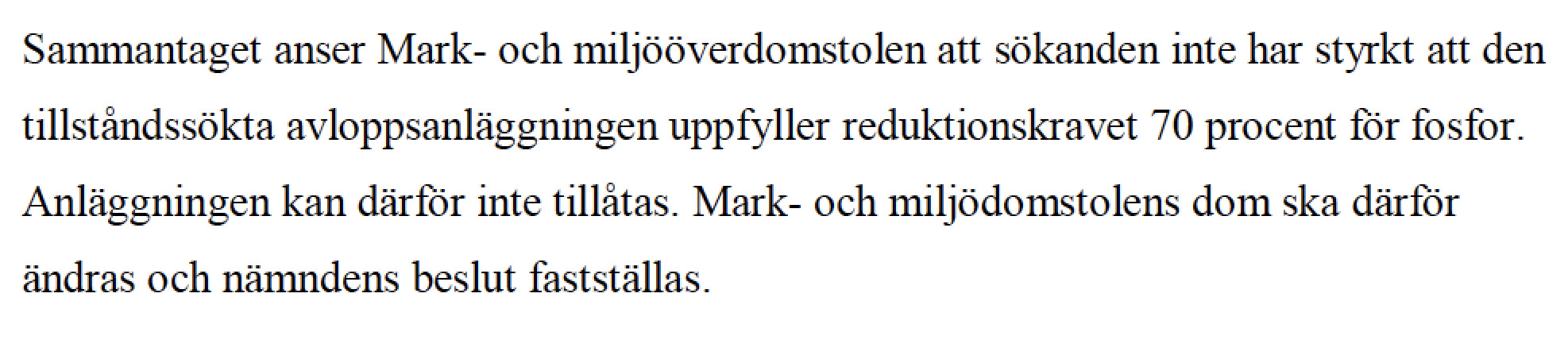

Frågan var om FANNs system med slamavskiljare följt av en markbädd med IN-DRÄN-moduler renar vatten till normal skyddsnivå för miljö. Det som frågan specifikt gällde var om anläggningen kan reducera fosforutsläppen med 70%, ett krav enligt nuvarande lagstiftning. Nej, menade Gnesta kommun, ja menade den sökande fastighetsägaren med FANNs dokumentation i ryggen. Det hela gick hela vägen upp till MÖD.
MÖD fann att att den dokumentation från FANN som lagts fram av den sökande vid ansökan om tillstånd för avloppet inte visar på tillräcklig fosforreduktion:
Utdrag från domslut angående avloppsanläggning som saknar bevis för att uppfylla fosforreduktion på 70 procent.
Spiken i kistan för markbäddar av denna typ utan fosforfällning eller polonitfälla.
