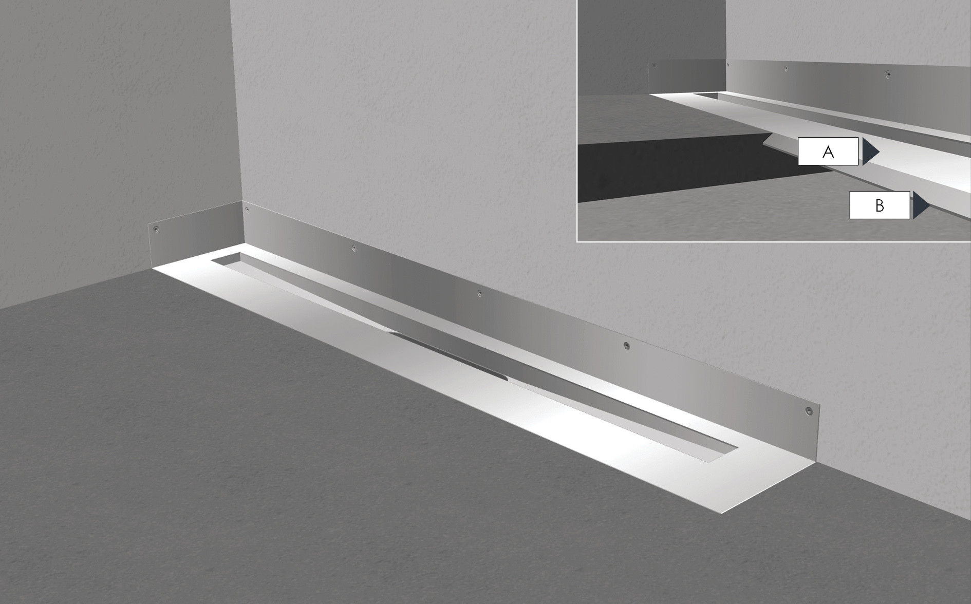

Ska börja anlägga unidrain imorn i vårt badrum så förbereder lite genom att kolla på installationsguiden på deras hemsida.
De påstår att de kräver ett fall på 5-10%, det är ju enormt mycket mer än vad traditionella brunnar kräver (1%). I mitt fall betyder det 50mm nivåskillnad då vårt dushhörn är 1000mm
Det går inte, jag har inte så mycket plats i vårt golv, samt det ser inte snyggt ut med 50mm nivåskillnad mellan golvet utanför duschen. Jag tänkte ha en klinkerplattas tjocklek i fall 10mm vilket är 1%
Från deras hemsida

Det står väl promille?
Renoverare
· Stockholm
· 21 757 inlägg
0,1mm fall?
edit: Jag som borde gå och lägga mig
Du har rätt
Du har rätt
