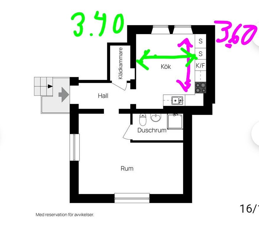

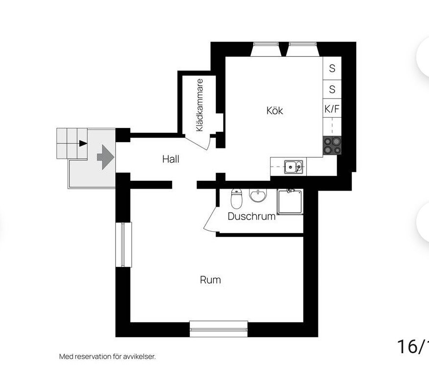

Bostadsrätt 48 kvm. Hur smartast få till ett sovrum? Fn är det en kort vägg 120 cm, uppsatt direkt efter badrummet, där jag nu har som sovalkov. Men skulle på nåt vis vilja få till att hela vardagsrummet används som vardagsrum, och sovrum på annat sätt (kanske är en omöjlighet)
Tar tacksamt emot om någon har andra idéer?
  • Planritning av 48 kvm bostadsrätt med kök, vardagsrum, duschrum, hall och klädkammare. Diskussion om sovrumslösning.

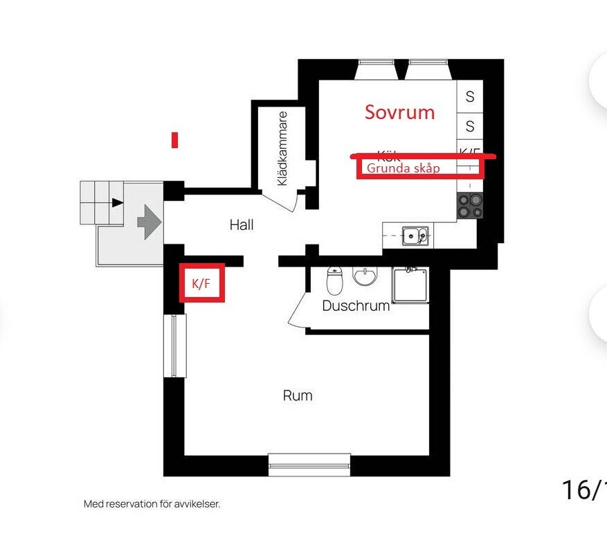

Dela av köket ungefär så här:
Planlösning med kök, sovrum, duschrum och matplats i vardagsrummet, markerat med förslag på väggindelning.
Matplats i vardagsrummet.
Festlund och 2 till
Intressant ide som jag aldrig tänkt på. Då kunde hela matplatsen finnas i vardagsrummet.
Hur är tanken med "grunda skåp"?
Gärna bild/beskrivning.
BirgitS
Jag tänker mig att vanliga 60 cm djupa bänkskåp gör att det blir för smalt mellan de två skåpsraderna och då finns det skåp som är ungefär 30 cm djupa i stället. Det fungerar ju inte så bra att stå och skära där men fungerar som plats för kaffebryggare, liten mikro och liknande.
Ikeas är 37 cm djupa plus lucka/lådfront (ung. 2 cm): https://www.ikea.com/se/sv/p/metod-baenkskapsstomme-vit-50205631/
HTH: 33 cm djupa plus lucka/lådfront: https://www.hth.se/katalog/
Jag vet ju inte hur mycket som blir kvar till köket efter att du har satt upp en vägg, det kanske inte får plats några skåp alls längs den nya väggen.

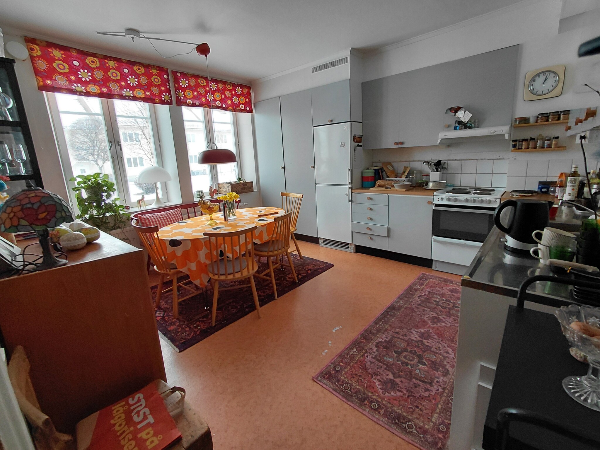

Idag ser köket ut så här, men ska renoveras. Ett stort gammalt kök. Tidigare har dörr till badrum varit direkt till höger innan diskbänk. Kyl och frys behöver isf flyttas också. Köket skulle nog räcka till.
  • Kök med matbord klätt i blommigt duk, omgivna av stolar. Vita skåp och en spis i hörnet under hyllor. Fönster med färgglada gardiner.
Festlund
Hellre ett litet kök med dedikerad sovplats/sovrum enligt mig. Så undersök dom möjligheterna tycker jag!

Tanken att göra sovrum i kök har aldrig slagit mig. Jag behöver flura lite på detta. Jättebra med pepp tack😀

Om jag tänker ljusinsläpp i köket? Utan att det ser "tillknäppt" ut, hur?
Placering av kyl och frys? Är ett kombi.

Hur lång är väggen med kyl/frys och spis idag?
Hur brett sovrum behöver du (har ju att göra med sängbredden)?
Det är inte så ovanligt med kök utan fönster, men det går ju att ha t.ex. 30 cm höga fönster högt upp på den nya väggen.
En kyl/frys kan placeras i vardagsrummet närmast hallen om den inte får plats i köket.
Jag föreslår att du ritar lite i Ikeas köksplaneringsprogram så kan du få lite känsla för vad som får plats. De har även för sov- och vardagsrum. Här: https://www.ikea.com/se/sv/planners/

Bredd på sängen är 160.
  • Planritning över lägenhet med kök, hall, duschrum, klädkammare och rum, markerade mått är 3,40 och 3,60 meter i köket.
BirgitS
Då bör nog bredden på sovrummet vara 170-180 cm (beror t.ex. på om en radiator under fönstren inkräktar på utrymmet, under förutsättning att det är acceptabelt att krypa upp i sängen från fotändan. Sen är en innervägg ungefär 15 cm. Det gör att bredden i köket blir ungefär 170 cm och då går det nog bara att ha mycket grund förvaring längs den nya väggen, även 30 cm är i mesta laget tror jag.
Festlund och 1 till
Det verkar bli lite klurigt att få till bra. Kanhända att jag får hålla mig till sovalkoven som finns i vardagsrummet.
