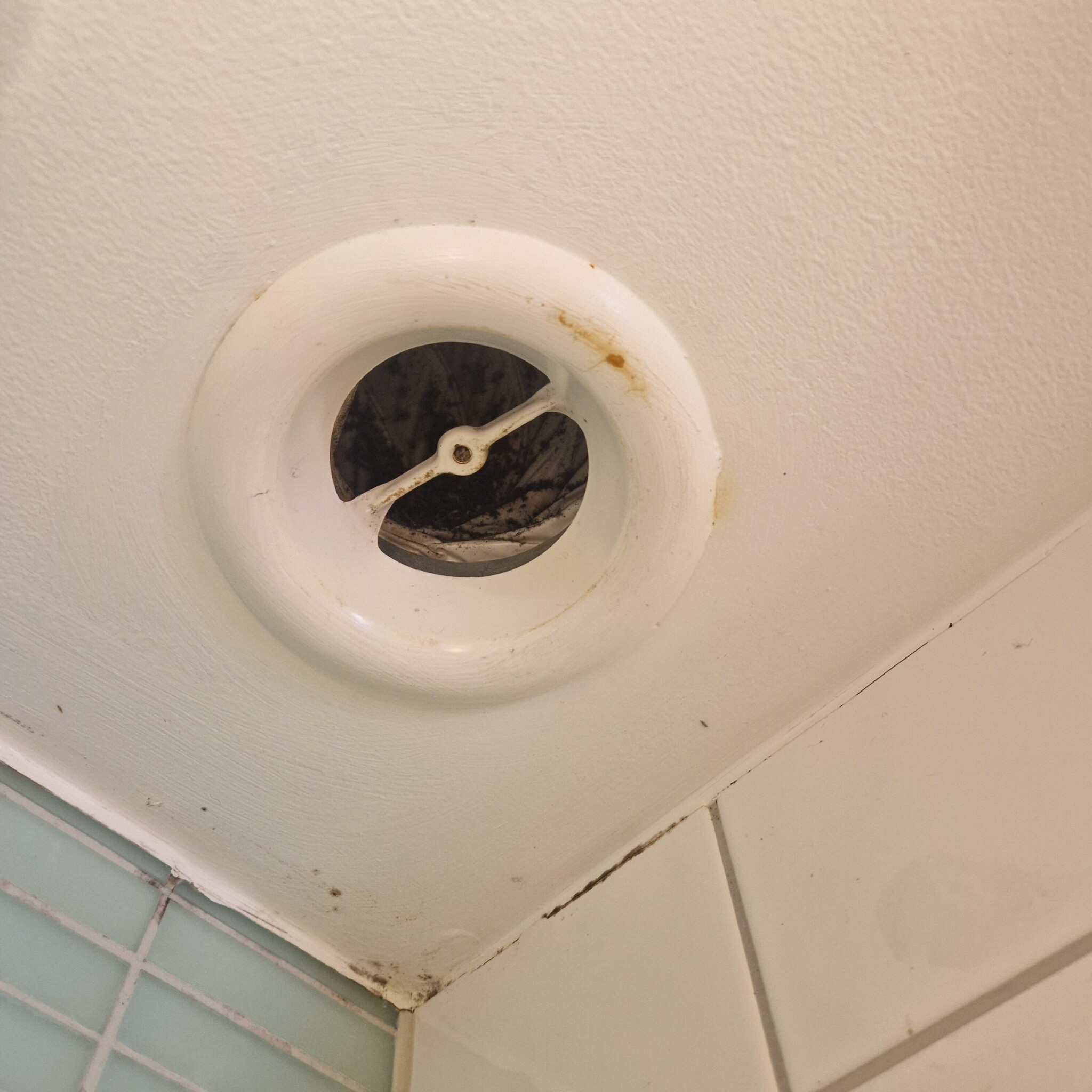

Tjena, vi har haft OVK i Brfn och tydligen måste jag byta den här ventilen i badrummet till en av sk tallriksmodell. Hur får jag bort den här?
  • Ventilasjonsventil i taket i ett badrum, behöver bytas ut till en tallriksmodell efter OVK, hur man tar bort den är frågan.
BirgitS
Själva tallriken ser ut att saknas.
En del sådana där ska dras rakt ut, en del sitter med bajonettfäste så att man först ska vrida ett par cm åt ena hållet innan man drar och ibland har någon haft svårt att få fast den och då limmat den.
