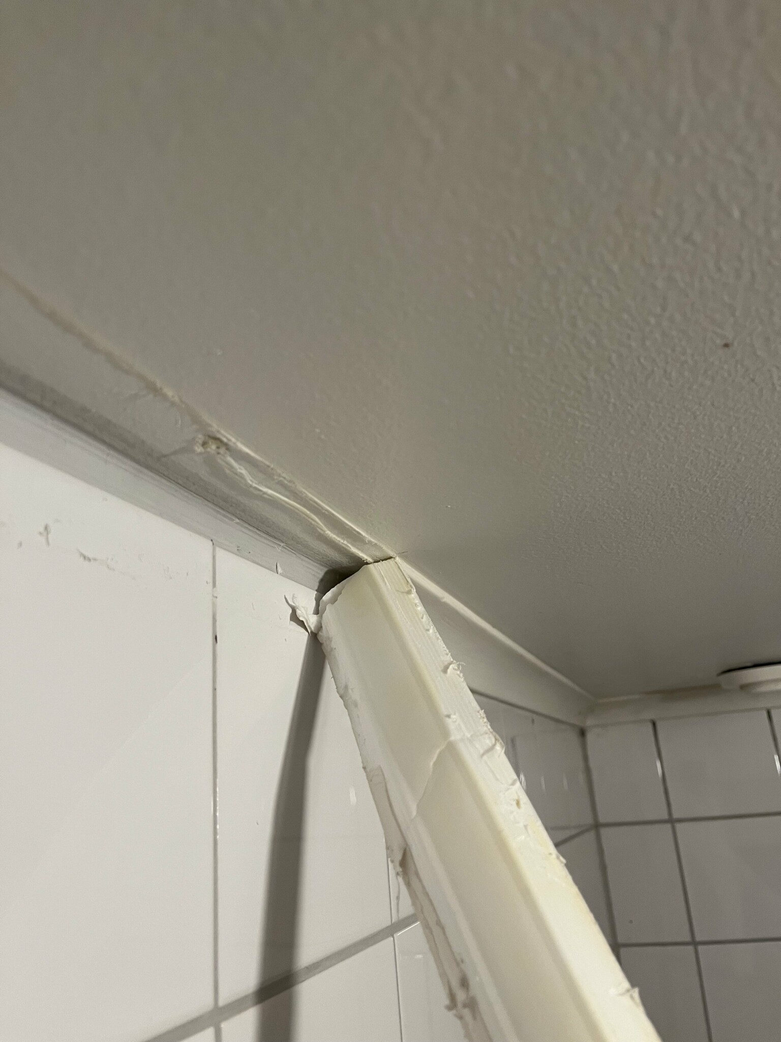

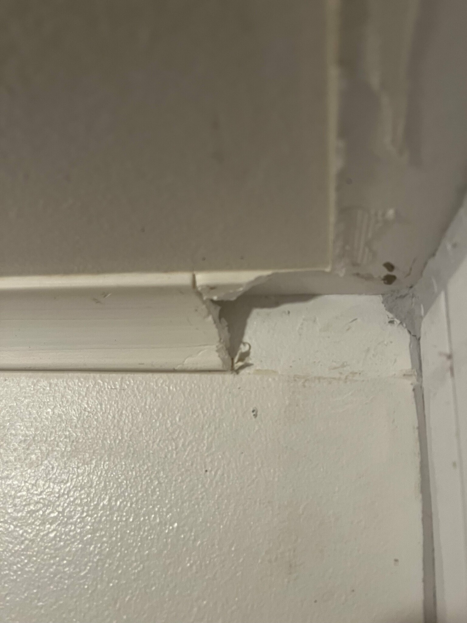

T trumlund #1 Självbyggare · 23 inlägg 9 feb 2025 01:12 trumlund Självbyggare 23 inlägg 9 feb 2025 01:12 #1 Hej! Något tips på hur jag enklare får bort denna taklist i frigolit? Har försökt med värmepistol men silikonet/limmet sitter hårt ändå och drar med bitar av taket. Inloggade ser högupplösta bilder Logga in Skapa konto Gratis och tar endast 30 sekunder Inloggade ser högupplösta bilder Logga in Skapa konto Gratis och tar endast 30 sekunder #badrum #bort
Demmpa #2 Husägare · Kalmar · 26 438 inlägg 9 feb 2025 02:58 Demmpa Husägare Kalmar 26 438 inlägg 9 feb 2025 02:58 #2 Silikon skär man med pianotråd eller vass kniv (rakblad, mattkniv, brytbladskniv, skalpell, etc)
