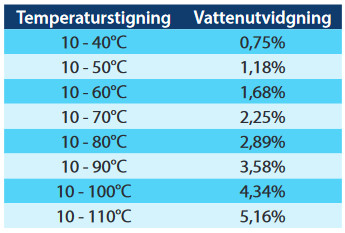

När det gäller exp-kärlets volym så är 10% av systemets volym ett säkert val, men vad som verkligen är nödvändigt beror på temperaturspannet, se tabell nedan:
Så om din högsta temperatur i ackumuleringstanken och radiatorkretsen är t ex högst 70 grader då behöver du ett kärl med volym 2000 liter x 2,25/100 x 2 = 90 liter. Faktor 2 på slutet tar hänsyn till att du inte kan utnyttja hela kärlets volym (luftkudden finns alltid där). Den kan beräknas mera exakt och sjunker något om radiatorsystemets statiska höjd är liten.
Tabellen ovan är lånad från publikationen "VVS-kunskap steg 2"
https://lundagrossisten.se/animated-vvssteg2/files/assets/common/downloads/publication.pdf
där det finns en pedagogisk beskrivning av det hela på sid 43-44.
