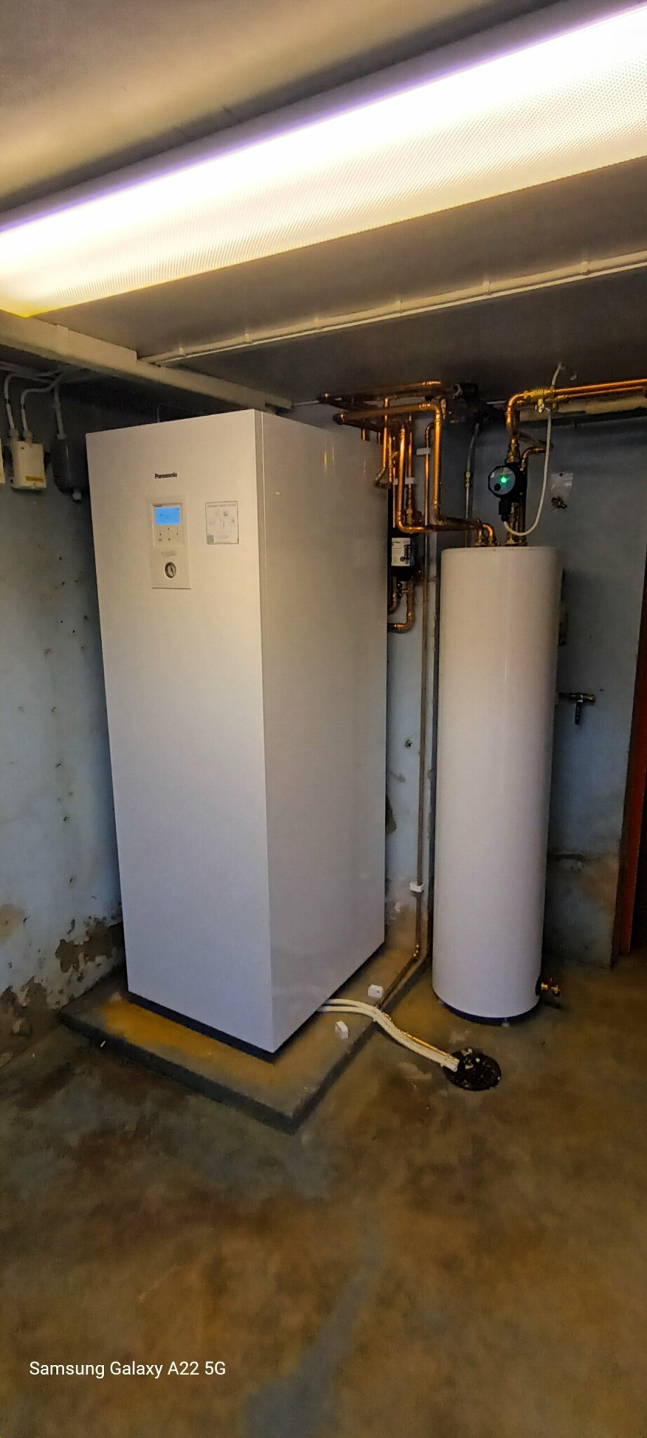

Har precis installerat en Luft/vatten pump Panasonic T-CAP 12. Den har tankvolym på 195liter och firma har installerat även en extra tank på 100 liter som är för radiator systemet.. Trycket ligger mellan 0,6 och 0,8 bar.
Dän små läcker på ö.t.ventil och då är min fråga: Skulle man inte installerat ett extra expansionskärl eftersom man har utökat systemet med 100 liter. Firmans installatör säger att det inte behövs och att det är ok om det läcker lite...
Tacksam för hjälpen att veta hur det skall vara..

Det är inne delen som har 195 liters tank och som hänger med utedelen 12-an. Det är en ventil som sitter i innedelen som små läcker. Jag trodde att det var avtappnings ventil men dem säger att det är en säkerhetsventil.
Vad står det på ventilen? Bilder på grejerna? Exakt vad heter innedelen?
Om det är en innedel med inbyggd varmvattenberedare så är det troligen varmvattenvolymen som är 195 liter. Sen är den omgiven av en mantel med några liter värmevatten eller har en slinga i sig som värmevattnet cirkulerar genom.

Panasonic innedel All-in-one T-Cap - WH-ADC0916H9E8
Panasonic utedel T-Cap 12kW - WH-UX12HE8

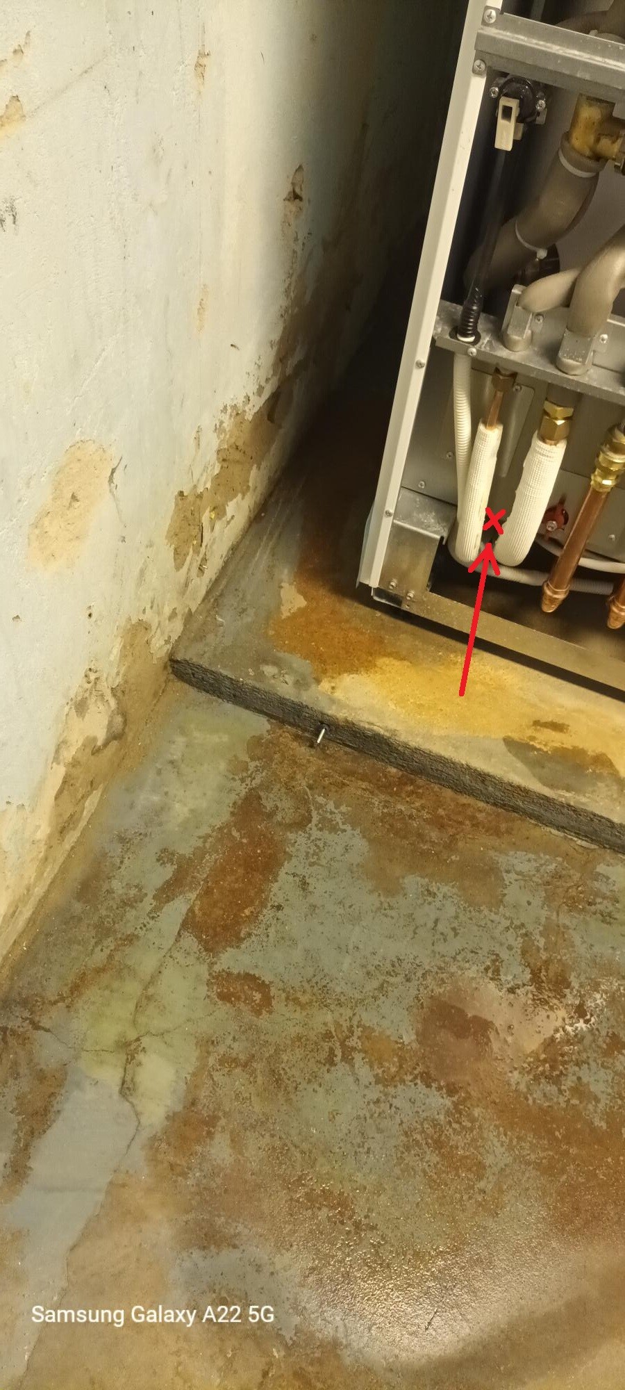

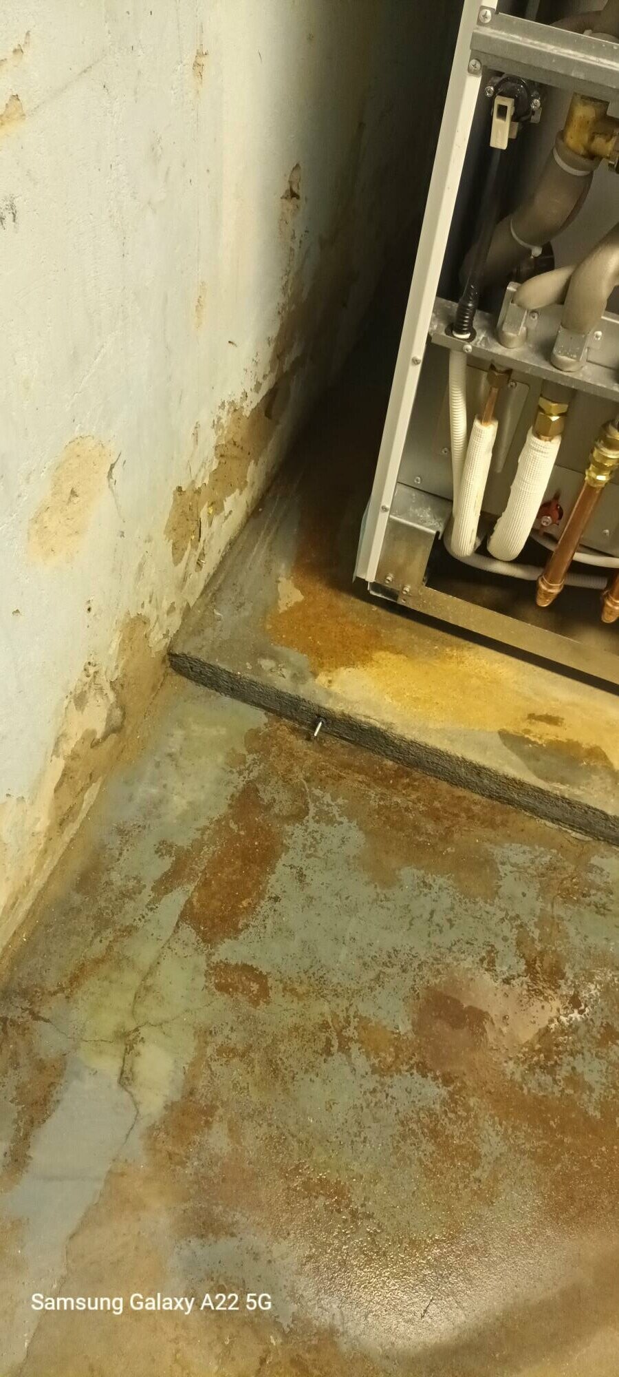

Läcker bakom den plåten och dem säger att det finns en säkerhetsventil där OCKSÅ.
Där krysset är
  • Röd pil och kryss markerar ett rör bakom en maskin, med fuktfläckar på väggen och golvet i ett hörn.
  • Slitet betonggolv och fuktiga väggar med ett rörsystem i hörnet. Lite rost och fuktfläckar syns på ytan.
Det kommer inte från slangen som får ner där längst till vänster? Exakt vart sitter ventilen som släpper ut vatten? Jag misstänker att det är den som är på 8 bar till varmvattentanken och då är det helt normal och inget som löser sig med fler expansionskärl.

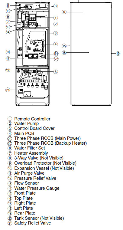

Nu hittade jag en manual.... Det du pekar på är nummer 21, "Safety relief valve". Enligt manualen är den på 8 bar och därmed till tappvattnet, inte värmesystemet. Så det är helt normalt att det kommer vatten där när tanken värms.

Bra , så långt har jag kommit och nu kvarstår frågan. Skall jag ha extra kärl för dem extra 100 liter. eller räcker det med inbyggda kärlet i inne delen? Finns det kärl på tappvatten sidan?
Om trycket bara varierar mellan 0,6 och 0,8 bar så behövs inget extra kärl. På tappvattnet har man aldrig expansionskärl.
