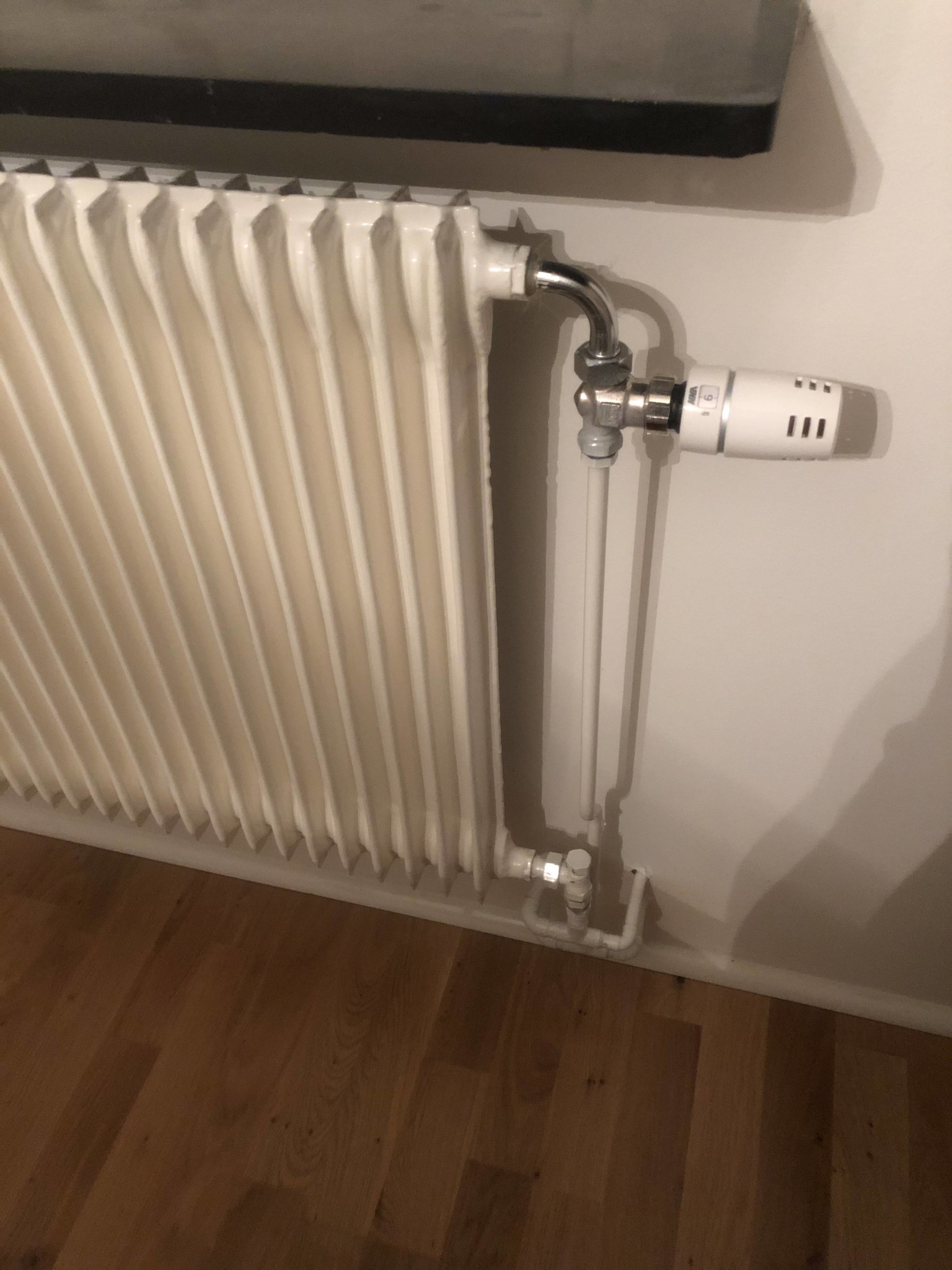

Bor i enplansvilla och har ett element i huset som är kallt, övriga är det bra fart på.
Det är lite ojämnt för ibland är det helt kallt, och ibland är övre delen av elementet varmt, ju närmre termostaten desto varmare. Nere på elementet helt kallt.
inkommande rör är varma.
Har luftat och kommer vatten direkt. Har även sett till att piggen vid termostaten är rörlig. Började skruva försiktigt på ”hatten” där nere men kom alldeles för mycket vatten så vågade inte öppna den helt
Har ni tips vad man kan göra för att få igång det?
Tack på förhand!
/ Filip

Returventilens lock ska man egentligen kunna ta bort utan att det kommer vatten men är den gammal och man har rört på skruven är risken stor att tätningen har gått sönder/läcker.
Funderar på om det är ”mer eller mindre” stopp i returventilen, prova att stänga termostatventilen helt och lufta sedan elementet ett tag, minskar trycket/strålen så är returventilen strypt/igensatt.

Testat att lufta men kommer konstant tryck/stråle.
Elementet är ganska varmt nu på övre delen, men under delen är iskall. Hur kan det komma sig?
Något mer tips?

Rummet är kallt - annars hade jag inte haft problem
Undre delen av elementet är svinkallt.
I andra rum där jag har liknande elment så är undre delen av elementen svalare, men inte så mycket, och där är det bra värme.
Vad gör man?

För det första, glömt fråga följande viktiga fråga:
Har det alltid varit såhär när ni har bott där, eller har det bara kommit typ nu i höst/vinter?
Av någon okänd anledning så stryps flödet genom elementet betydligt mer än alla andra elementet.
Du kan prova med att stänga alla andra termostater samt skruva bort termostaten från ventilen på det strulade elementet.
Nu blir det kanske så pass högt tryck över det elementet så att eventuellt skräp lossnar.
Det kan även vara så att returventilen är strypt med vilje. För att kontrollera det så måste du ta bort blindlocket på returventilen.
För att minska mängden läckande vatten så stänger du av cirkulationspumpen samt släpper ut övertrycket i systemet.
