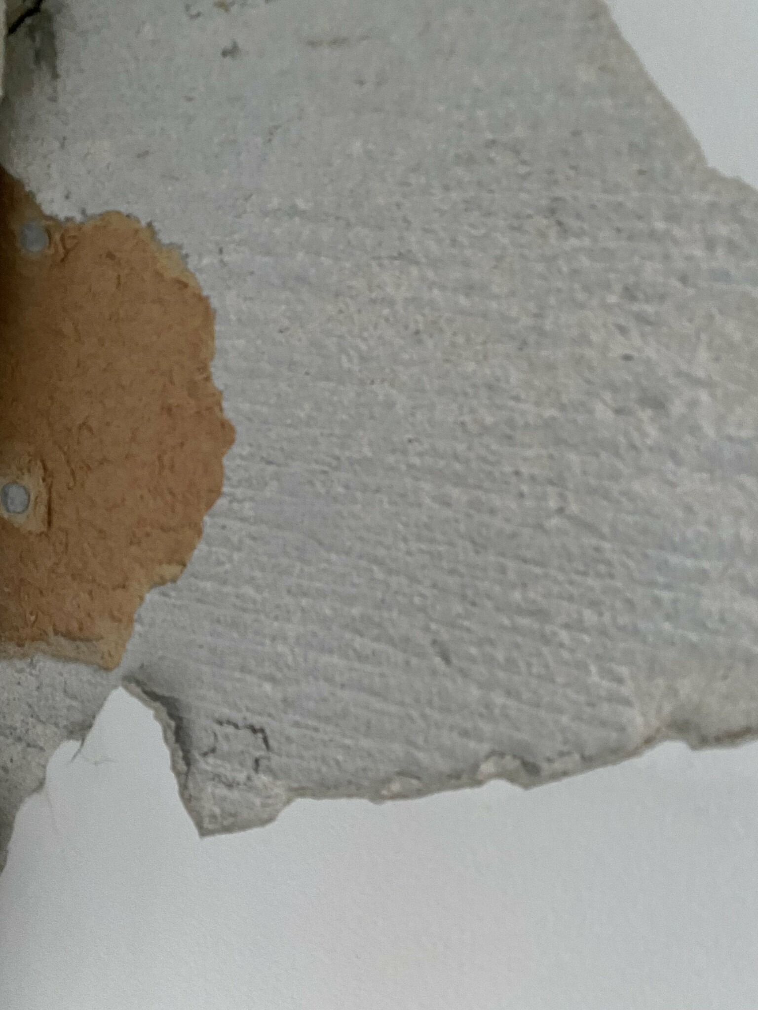

R Redblock #1 Medlem · 7 inlägg 26 jul 2024 18:51 Redblock Medlem 7 inlägg 26 jul 2024 18:51 #1 Hej! Håller på och renoverar och märkte att innersidan av väggen har en form som kanske liknar eternit. Kan bara vara gips men tänker att ni här på byggahus vet bättre Inloggade ser högupplösta bilder Logga in Skapa konto Gratis och tar endast 30 sekunder Inloggade ser högupplösta bilder Logga in Skapa konto Gratis och tar endast 30 sekunder #asbest #eternit #gips

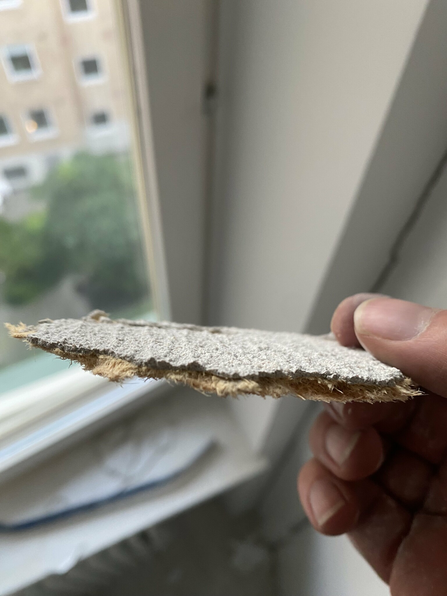

namnbyte #2 Husägare · Skåne · 680 inlägg 26 jul 2024 18:53 namnbyte Husägare Skåne 680 inlägg 26 jul 2024 18:53 #2 Ser mer ut som puts på någon form av träfiberskiva, möjligen tretex. Men även omöjligt att veta utan att skicka på analys.
Stefan N #3 Verktygstokig · Stockholm Täby · 13 791 inlägg 26 jul 2024 18:55 Stefan N Verktygstokig Stockholm Täby 13 791 inlägg 26 jul 2024 18:55 #3 Tretex med spackel.
