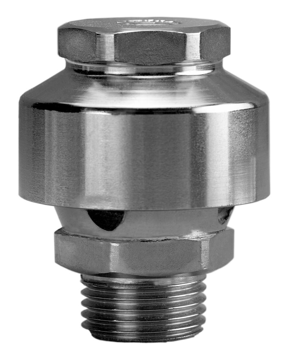

Hej
Har ett vattenutkast där röret går genom ett kallförråd. Därför finns en avstängningsventil inomhus. Där finns också en vacuumventil så att man kan stänga inne och öppna ute så att vattnet rinner ut och det inte fryser. Nu är vacummventilen inte tät utan måste bytas. Den som sitter där är förvånansvärt dyr. Kan den ersättas med någon billigare?

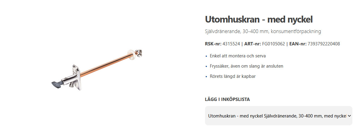

Byt hela vattenutkastaren så du får en godkänd variant utan vaccuumventil invändigt.O OlleGra skrev:Hej

Tex:
RSK: 4315524
Kan exempelvis köpas här:
https://www.rinkabyror.se/artikel/va-vattenutkastare-400-mm/
HejKrilleman skrev:
Jag förstår inte hur det skulle hjälpa. Röret till vattenutkastet går genom ett kallförråd (fryskallt). Inomhus i värmen sitter sedan avstängning och vacuumventil.
Om röret ut till vattenutkastaren går igenom ett utrymme som är kallt (frysgrader) så spelar det ingen större roll om det finns en vaccuumventil eller inte.O OlleGra skrev:
Ingen sifon i värden kan suga vatten när inget vatten finns vidare att suga. (då blir det vaccuum)
Och en vaccuumventil har som största funktion att släppa in luft vid undertryck...
En äldre modell, men den har inte riktigt med saken att göra. Det 3 m långa röret till vattenutkastaren måste tömmas inför vintern. Det gör man genom att stänga innekranen och öppna ute. Då rinner av tyngdkraften vattnet i röret ut OM det kommer luft genom vacuumventilen inne.
Det fungerar ju så det är inte problemet. Det är bara att vakumventilen inte är tät när vattentrycket är på.
Kör på den billigare, den fungerar den med. Konstiga prissättningar, skiljer en del.

Vad du menar med genomströmning vet jag inte, dom som länkades til har kan monteras på en 15 utvändig eller en 15 invändig gänga, eller 20 utvändig. det är en adapter som sitter på vid köp.
Dom tätar med vattentrycket och det med damm ? .
