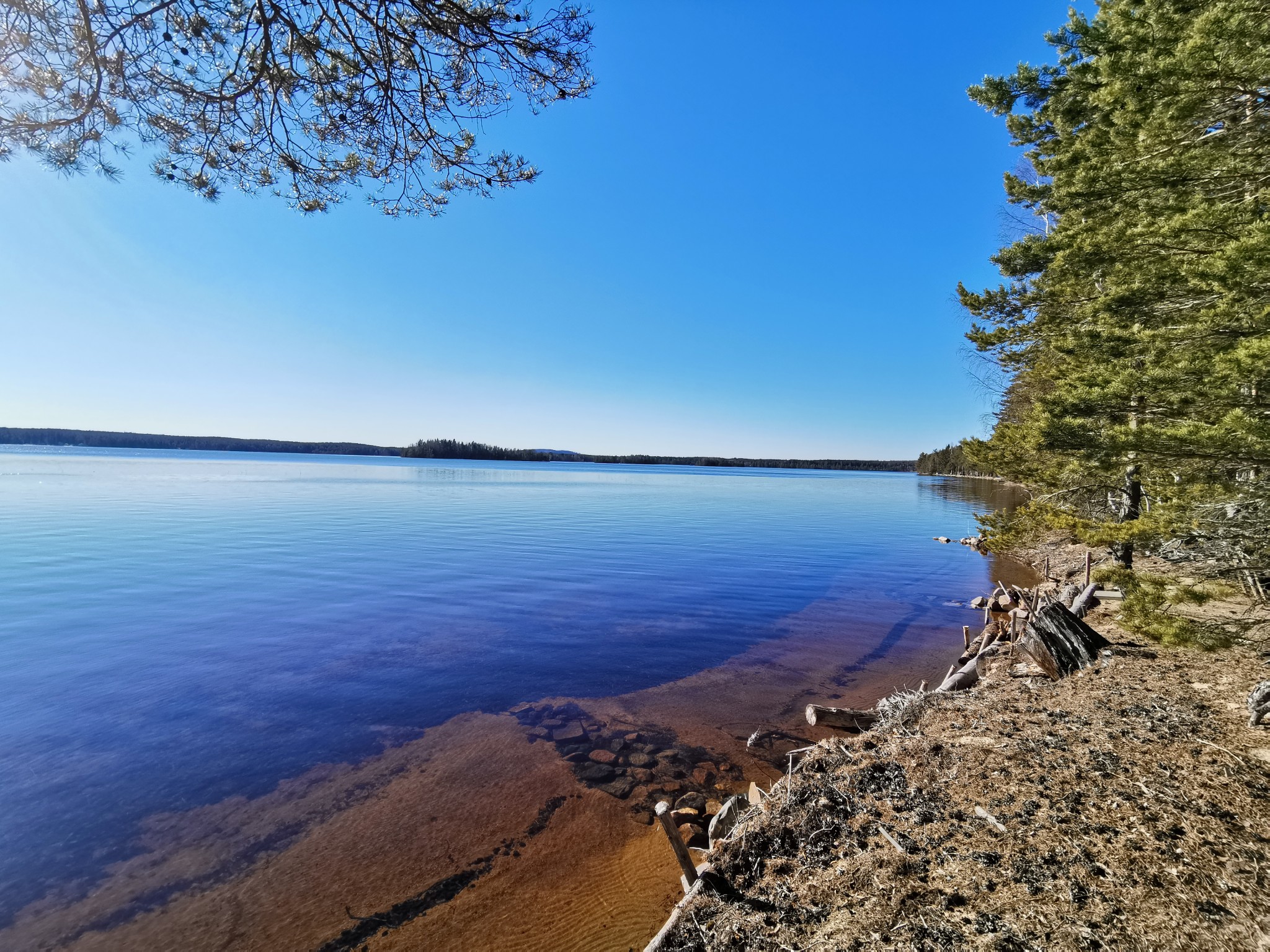

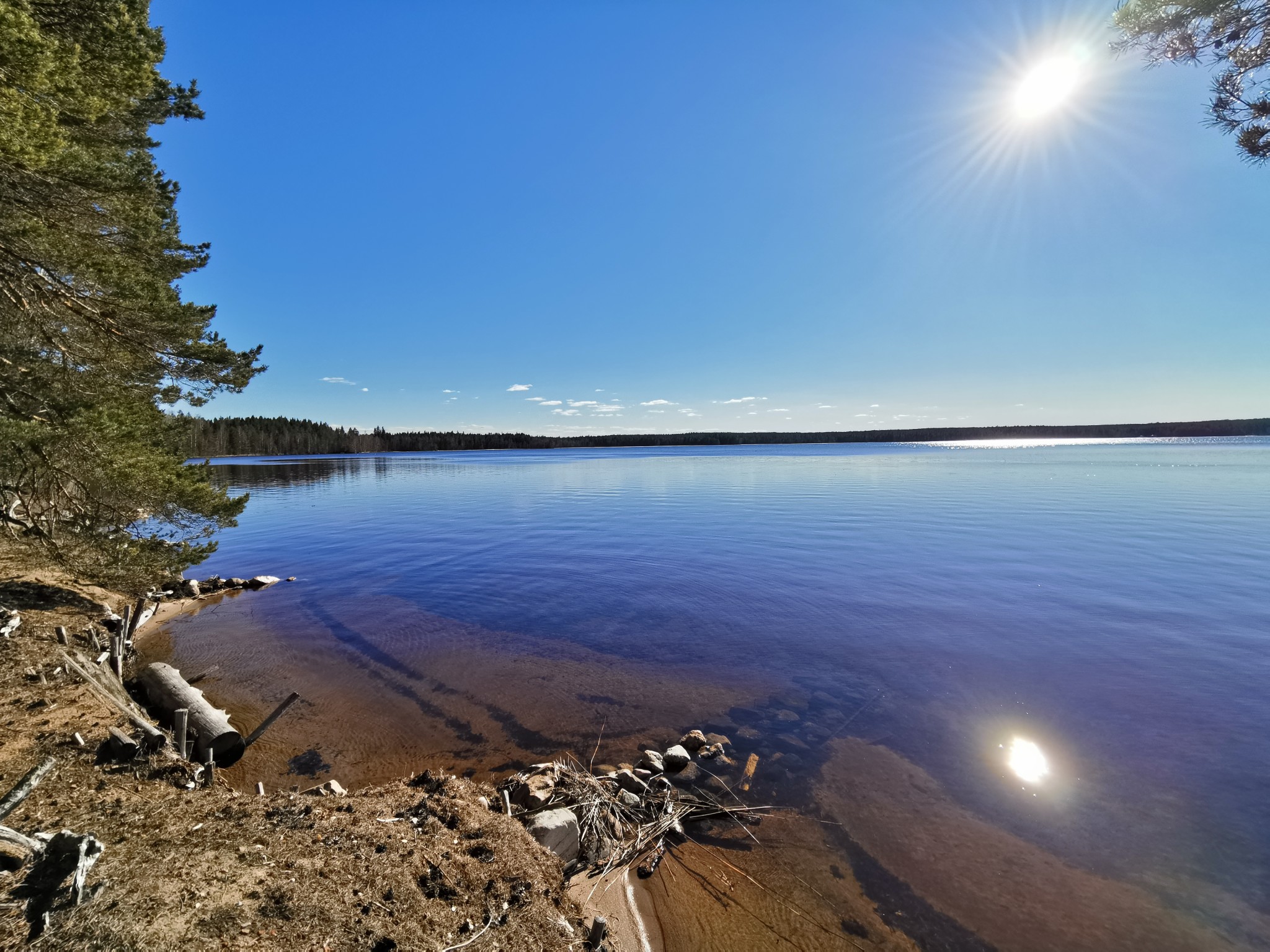

Hej, hittade ingen bättre kategori så testar här.
Familjen har ett landställe en bit utanför Hofors vid en fantastisk sjö. Det finns ett litet problem och det är att det är kraftig errossion. För att förhindra det så har man lagt en massa stockar längst med stranden som man har sett till stannar på plats med hjälp av pålar nerslagna i sanden. En inte allt för bra lösning. På bilderna ser ni lite av problemet. Finns bland annat ett bpthus som är på väg ut i sjön snart. Man vart byggt vågbrytare men jag börjar ana att vi måste göra något extremt för att inte båthuset och annat ska ge sig ut i sjön.
Har någon några tips på vad man kan göra för en rimlig budget för att försök stoppa errossionen?

För att göra en lång historia kort så har detta varit några rundor till länsstyrelsen, kommun etc. Sjön har tidigare varit reglerad av en damm som kunde öppnas/stängas efter behov. Det har varit bråk om nivåerna i över 30 år, om inte mer. Till slut så tröttnade länsstyrelsen på bråken och man byggde helt enkelt en avrinning som var självreglerande. För många fastigheter är nivån för hög, för en del är den nog alldeles utmärkt. Går inte att säga någonting kring det utan nu är det som det är. Vi äger marken ca 10 meter ut från strandkanten idag så något borde vi kunna göra för att få stop på det hela med relativt enkla medel.
Jag är ju inte så kunnig men det enda jag kan tänka mig är att skapa växtlighet vid strandkanten kombinerat med stenblock av olika storlek. Men, det krävs ju tillstånd i samråd med Länsstyrelse.

För att sätta allt i perspektiv kan jag säga att takten som stranden och kullen ovanför har under senaste 50 åren eroderat med ungefär 50 cm per år fram till för ungefär 10-15 år sedan då vi började med stockarna. Nu är takten som själva "kullen" försvinner med under 10 cm per år. Det är c 1,5 meter mellan kanten och båthuset. Så vi har i te så mycket att spela på längre. Problemet med stock lösningen är att varje år efter islossning så får man bygga om hälften vilket känns lite sisådär.

Rent generellt brukar man lägga stenpirer rakt ut från land för att minska erosion, kan alltså vara en tanke att bättre på dem som redan verkar ligga där idag. Kombinera detta med att fylla på lite sand som föreslagits ovan och se lite vad som händer. Är det djupt direkt utanför? Eller är det långgrunt?
Har man lite större budget ansök då om att få bygga en mur alternativt lägga rejält med sten, bakom/under sten kan man ju lägga exempelvis geonät + Geotextil (markduk) bruksklass N4. kombinerar man dessa två som dessutom fylls fast ordentligt med sten/block borde det stå emot mycket bättre. Men det är ju knappast någon exakt vetenskap, har egentligen ingen erfarenhet gällande just erosion så det jag skriver ovan är högst spekulativt (mark-, anläggning 10+ år). Sedan beror ju lösningen som sagt lite på vad man har för budget.

Ja du, tagit det med familjens öfverhufvud och han säger bara att det som funkat I alla år funkar nu också. Problemet är väl rent tekniskt att vattenståndet aldrig varit så högt som det är i år. Helt galet vilka nivåer sjön nått till. Spenderade helgen med att titta på det som är gjort och är otroliga mängder sand som försvunnit i år. Är som stora fickor som går in under marken bakom deras lösning med stockar.G GrävlingsMjölk skrev:
Om vattenståndet ska vara så här på våren varje år så kommer det gå bra mycket snabbare för båthuset att hamna i sjön än jag trodde ens i min vildaste fantasi.

Undermineringen kan stoppas om sand o sten fylls i gamla bildäck. Lägg helst sand i säckar/påsar i det understa lagret/lagren i däcken. Lagren av däck ska ligga omlott så att de låser fast varandra. Täck över med makadam/grus o sen matjord o gräs. Lägg även makadam/grus mellan däcken i samma lager. Täta gärna med något mellan stockarna o däcken för att ytterligare förhindra vågornas chans att ta med sig sanden.The_Andy_Pandy skrev:

Att bygga en större pir löser nödvändigtvis inte problemet med erosion av sand, men det dämpar vågorna. En pir på fel ställe beroende på strömmar, vindar och marktyp kan istället påskynda erosion, det är mer komplicerat än vad många tror att anlägga en pir.
