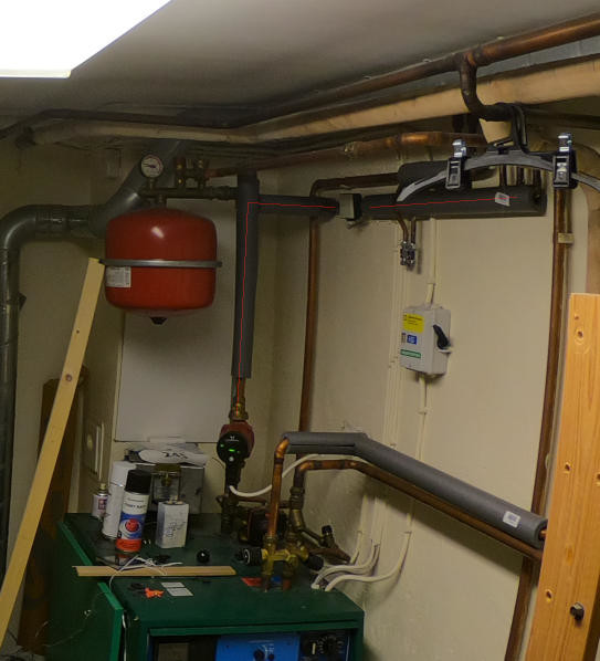

Vi har precis fått bergvärme installerat istället för elpanna.
Jag misstänker dock att installatörerna kopplat framledning/retur tvärtom mot hur det var innan.
Det har aldrig vart uppmärkt vad som är fram/retur, men den jag alltid trott vart framledning satt direkt efter cirk-pump, och hade den enda synliga temperaturgivaren på sig. Den var dock den enda stammen med returventiler, vilket kanske är lite märkligt?
Nu sitter den stammen på vad som enligt datablad är retur på pumpen.
Jag har rätt dålig på 1-rörssystem. Spelar det överhuvud taget någon roll i vilken riktning vattnet flödar?
Elementen blir inte helt varma, hörnet längst bort från termostaten är kallt på samtliga.
Det är gamla tunna 80-tals-element, så vi räknar med att det inte kommer vara perfekt, dom står på önskelistan att byta.

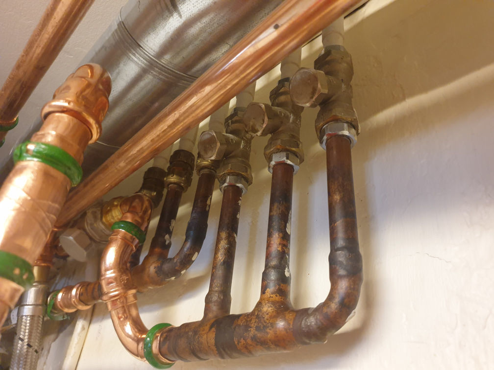

På första bilden ser man dom 3-delade stammarna. Den högra är nu retur.
På andra bilden kan man "med lite vilja" se hur det såg ut tidigare, cirkulationspump, givare, högra stammen.
"strypventiler", är det som som sitter vid returen på respektive element? Har inte hittat några riktningspilar på någon del av systemet.
Hur ser det ut vid elementen? Stäng av cirkulationen en stund så borde du känna när du slår på den igen vilket av rören till elementen som är framledning.
Eftersom det gamla var en panna med shunt så borde rimligen givaren sitta på framledningen, och nu är det tvärtom, det finns ju en möjlighet att det gamla var fel, med en panna kan man kompensera det mest med högre temperatur. Så kolla om elementen är varmast i toppen eller botten

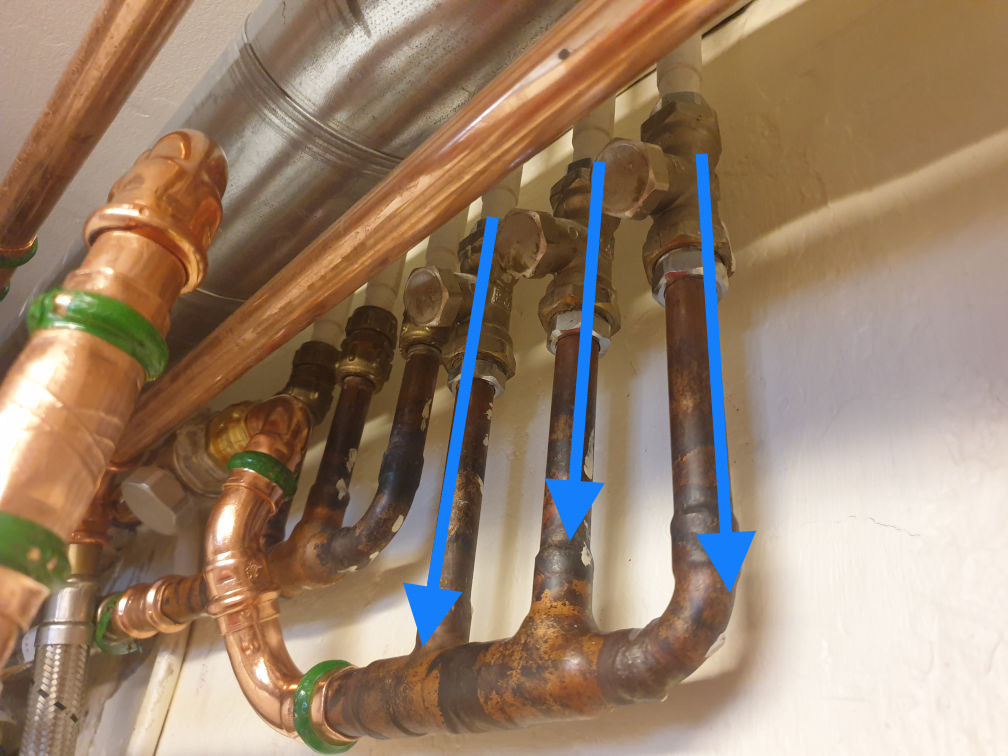

Med tanke på hur strypventilerna är monterade så bör det vara följande flöde
Vattenrör i olika tillstånd med isolering, kopplingar och rost, placerade mot en vägg.
MEN
Det är inte säkert att flödet gick åt rätt håll genom ventilerna från början, har sett flera bilder där ventilerna har suttit åt olika håll i samma anläggning.

Ja, det är med största sannolikhet den analysen som installatörerna gjort när dom valde riktning. Sen vet man ju inte hur det sett ut ännu äldre tillbaka än elpannan på bild
