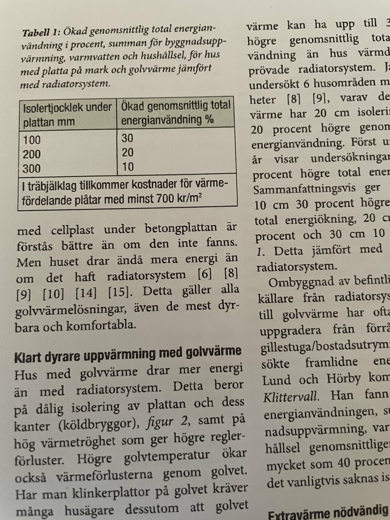

Här syns lite skillnad, men oisolerad finns ju inte med.
  • Tabell över ökad genomsnittlig total energianvändning i procent baserat på isolertjocklek under plattan med värmefördelande plåtar tillkommande kostnad.
50mm markskiva, 100mm betongplatta, 100mm gullfiber (och så reglar och golvspån såklart) - det blir väl 150mm isolering totalt och då tolkar jag tabellen som att jag "kastar bort" 25% av värmen ?

Stora förlusten finns ju med användandet av direktverkande el. Har man vattenburen golvvärme och exempelvis en luftvatten- eller bergvärmepump så kan pumpen jobba med lägre framledningstemperatur vilket ökar effektiviteten betydligt.

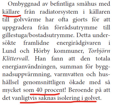

Oisolerad finns också med (se nedan). Står visserligen "källare", men borde gälla motsvarande installation på bottenplan i ett hus med betongbjälklag och utan källare. Själva dokumentet finns här: https://byggochenergiteknik.se/press/Golvvarmegerbyggoteknik8.2018.pdf. Dock så bygger denna rapport på att golvvärme är enda värmekällan, så om du har kvar radiatorn och bara kör lite komfort via golvvärmen så kanske det inte blir lika illa.
Vi har själva vattenburen golvvärme med klinkergolv i vår källare i ett 50-talshus. Oisolerad bottenplatta, ca 50 kvm. Drar 10.000 kWh mer än innan vi installerade detta. Idag hade vi aldrig gjort detta, men det gjordes för länge sedan när energin var billig. Vi hade dessutom fått problem med takhöjden om vi hade lagt isolering under klinkern, alternativt behövt bila bort och sänka hela bottenplattan. Visserligen är summan 10.000 kWh jämfört med när vi i princip inte värmde det utrymmet alls, så skillnaden jämfört med om vi hade valt radiatorer är väl egentligen mindre än 10.000 kWh. Men dyrt blev det...
Textutdrag ur rapport om ombyggnad från radiatorsystem till golvvärme i källare, med fokus på energianvändning och isolering i golvet.
