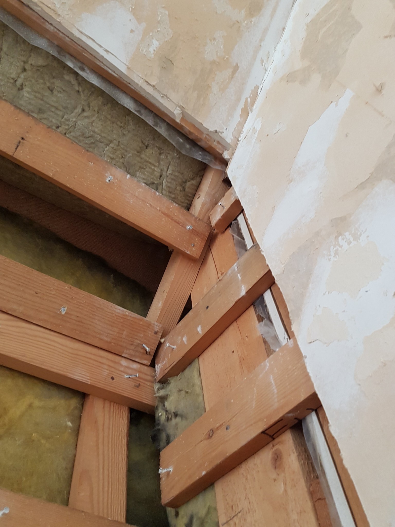

Ursäkta om detta landar under fel ämne, men...

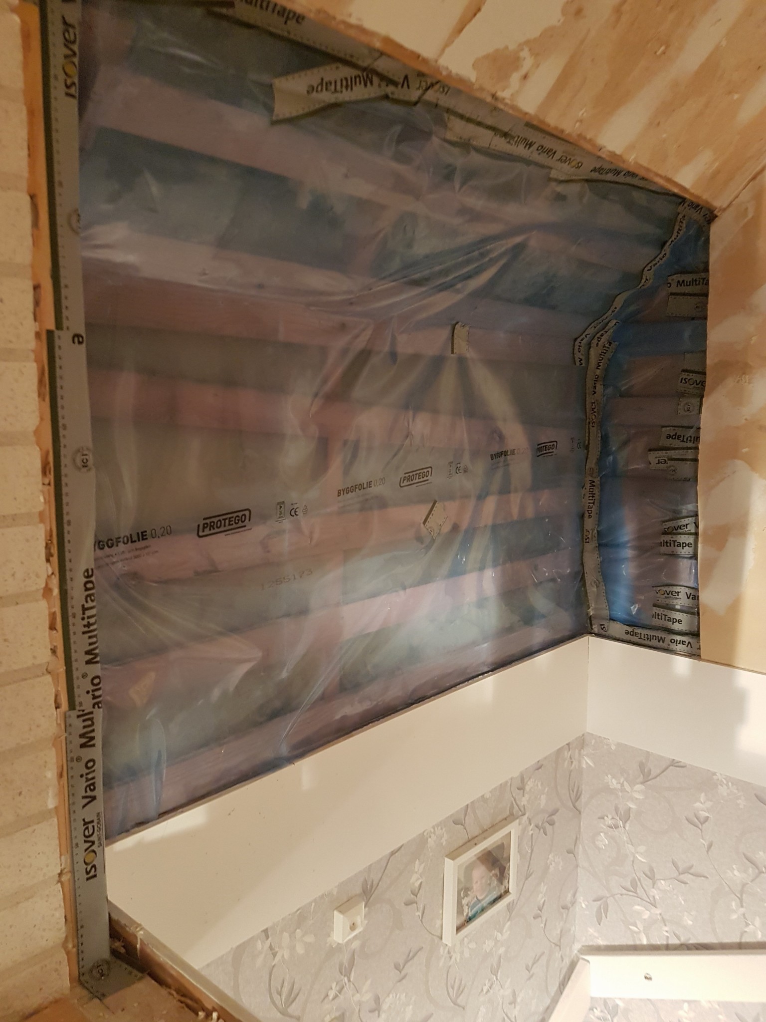

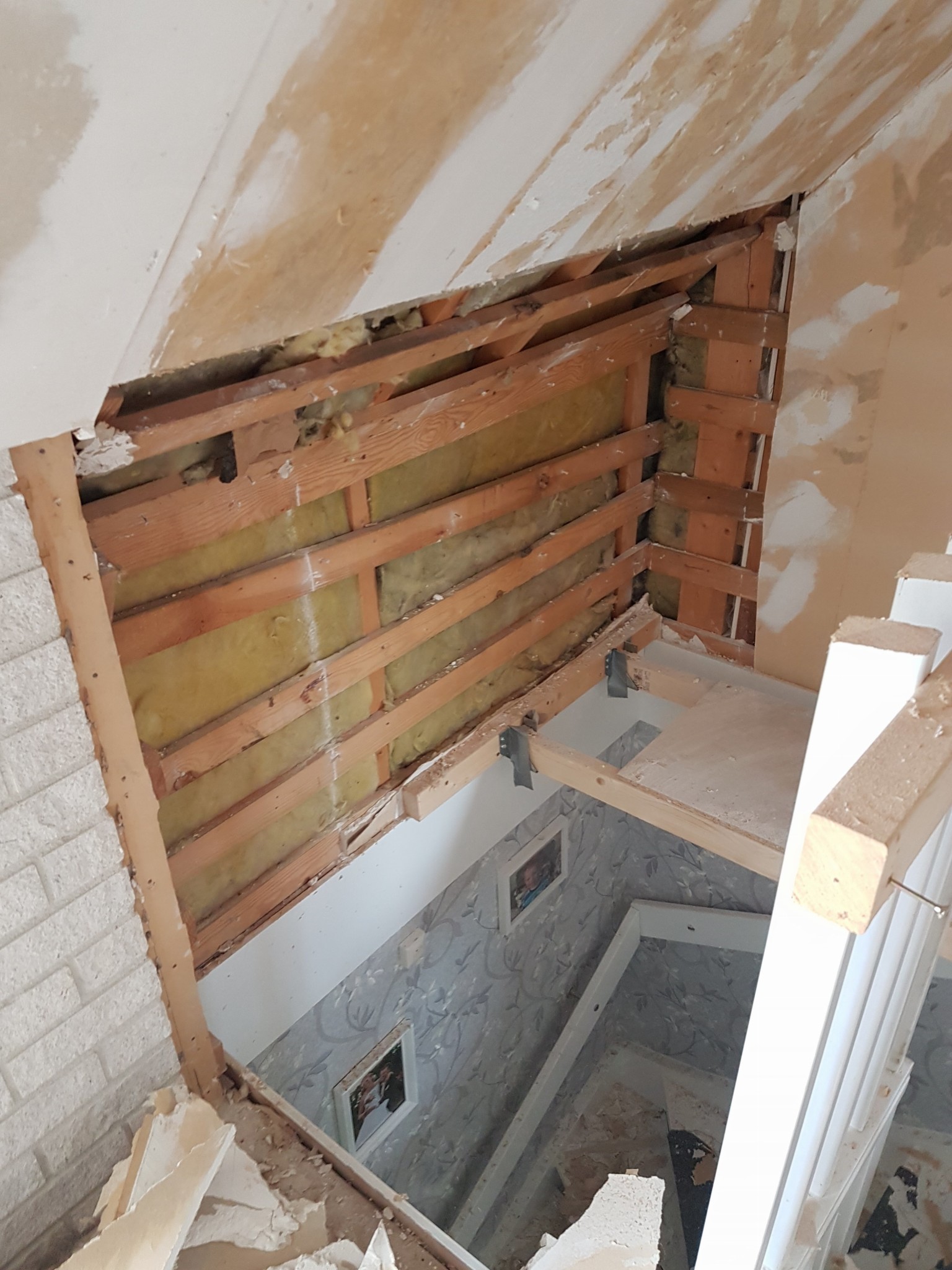

Upptäckte idag att man satt gips direkt mot isolering mot kattvinden, alltså ingen diffspärr, se bild. Dock finns det mot snedtak upp mot nockvinden. Man ser även att det finns diffspärr längs kattvinden på '' andra sidan'' (vägg längst bort på bild) .
Jag har lappa ihop och skarvat med ny diffspärr efter bästa förmåga men nu börjar jag fundera på att det kanske saknas även på den sidan där det är tegel (vänstra väggen i första bilden)
Men frågan är hur mkt kan det spela roll om det verkligen saknas här? Är det inte väldigt osannolikt att inomhusfukten kan sprida sig först genom tegel och sen gipsskivorna...
Väldigt märkligt att det saknas just här i trappan iaf och att man inte satt ihop spärren igen..
(kuriosa, som ''tätning'' i skarvar mellan gesten hade de lagt tidningspapper daterat 1988, så det får bli lite historieläsning imorgon :D
