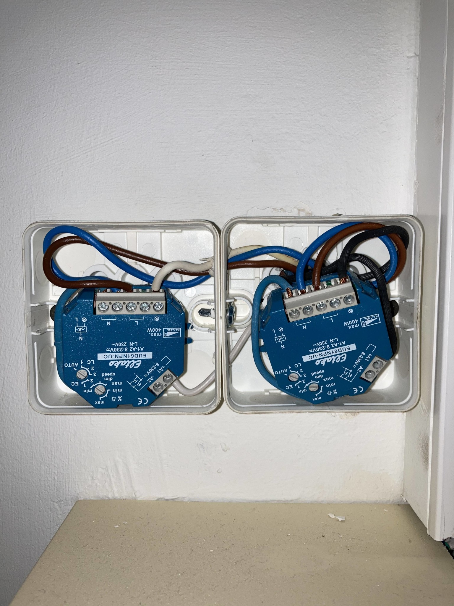

min egen erfarenhet av den där dimmern är att de fungerar mycket bra och håller bra, men det betyder ju inte att dina inte är trasiga, men du får nog ge en lite bättre beskrivning, annars blir det bara vilda gissningar...T torelius skrev:
"har slutat fungera"
-- är lamporna alltid släckta?
-- är lamporna alltid tända?
-- lamporna går att tända, men går inte att dimma?
"8 ledlampor"
--- är det 230V-lampor (med inbyggda, individuella drivdon), eller finns det gemensamma drivdon inblandade (vanligt för t.ex. [lite äldre] LED-spottar)?
-- har lamporna bytts ut i samband med att "dimmern nu inte fungerar"?
"två dimmers"
-- slutade de att fungera precis samtidigt, eller har de slutat fungera en i taget?
-- har de båda precis samma felbild och inkoppling/användning enligt ovan frågeställningar?

Jag ska försöka vara lite tydligare;
lamporna går varken att tända eller att dimra.
Jag tror att gemensamma drivdon finns inbyggda i undertaket.
Jag har inte bytt några lampor.
Lamporna är 8w LED.
Min minnesbild är att det var samtidigt som lamporna inte gick att tända, men jag kan minnas fel.
hoppas denna info kan räcka flr "felsökning"

Har du ström fram? Kollat säkringen i centralen?
bra -- det blev genast mer begripligt!
att det är heldött och att det skulle kunna ha inträffat samtidigt låter lurigt -- antingen skulle då båda dimrarna, gått sönder samtidigt eller båda drivdonen i undertaket vilket känns lite osannolikt om inte blixten slagit ner
ett kanske mer troligt felfall är att matande el har försvunnit... kan en säkring ha löst ut? fast det vore förväntat att även andra eluttag/-apparater då också har slutat att fungera samtidigt
min gissning är lutar nog mot drivdonen i första hand och dimrarna i andra hand
en nästa fråga är hur du har tänkt dig att gå vidare med detta... ringa elektriker? eller försöka felsöka/avhjälpa på egen hand?
om du är lika bekväm med och förtrogen med att använda en multimeter som jag är, så kan jag berätta att jag skulle ha mätt upp och kontrollerat att det finns 230 volt mellan "N" och "L" på dimrarna; om det gör det skulle jag försöka "dimma upp" belysningen (i blindo, förvisso) och kontrollera om det finns någon spänning mellan "N" och "glödlampssymbolen" på dimmern; om båda testerna utfaller positivt skulle jag gå vidare till att kontrollera hur drivdonen mår
om du inte är förtrogen med att använda en multimeter, så vill jag verkligen rekommendera att du istället vänder dig till någon som kan! det kan bli lite obehagligt om det inte utförs rätt...

Jag kollade säkringen, den var ok och ström fanns till fläkten och diskmaskinen som har samma säkring. Då jag inte är så van hemmaelektriker (fixar ledningar till stickproppar och armaturer bara) så får jag nog be någon behörig elektriker komma och kolla.T torelius skrev:hej, tack för ditt svar!
