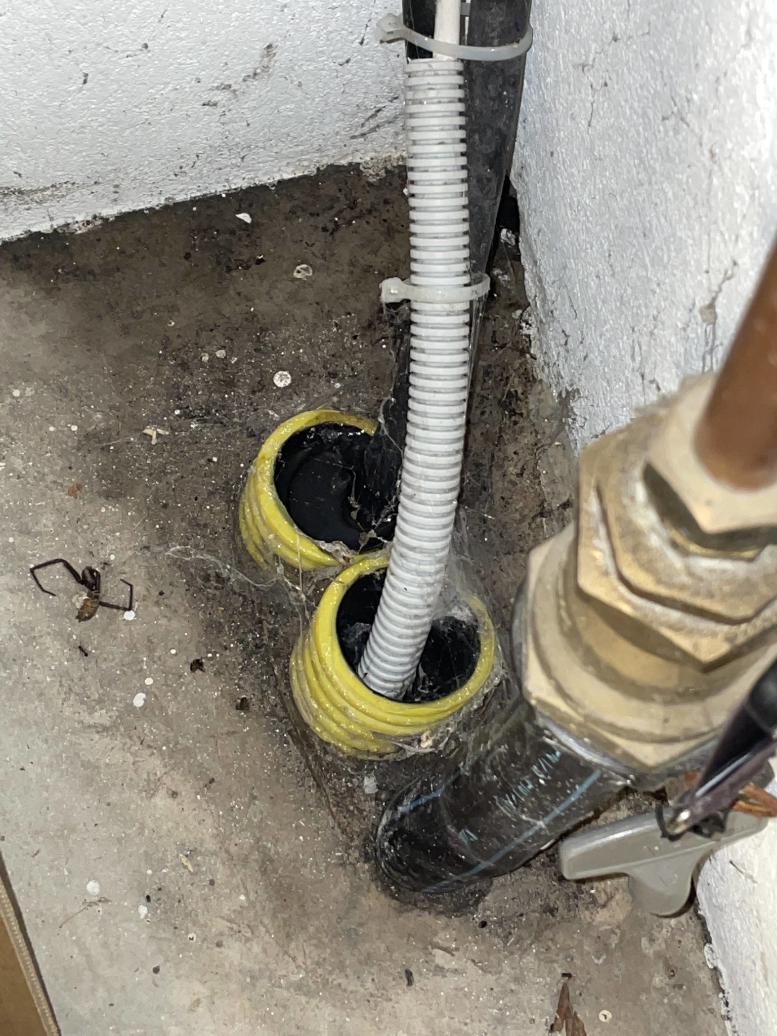

Nyinflyttad i nytt hus med garage, garaget matas ifrån huset och slangar är nedgrävda,
En är helt vattenfylld, den vänstra som går till central i garaget. Är detta normalt eller inte bra?
  • Rörgenomföringar i golv, kablar, rörinstallation, smutsigt hörn, spindel, oavslutade byggnadsarbeten, betongvägg.
Inget konstigt med det. Såvida det inte trycker upp vatten i huset från slangen är det inga problem. Är marken lerig står det nästan alltid vatten i elrören. Möjligtvis undantaget om man lägger slang och inte har några skarvar, men jag tror att även här letar sig vatten in med tiden.

Man brukar göra små hål på slangen/röret på lågpunkterna, då rinner ev vatten ut ur slangen.

Ville inte starta en diskussion kring detta, garagebygget är gjort enligt konstens alla regler, inget vatten tränger upp utan endast att kabeln ligger i vatten i slangen. Men frågade en elektriker jag känner, sa samma sak, ingen fara med det
Ossian K Olsson
Vatten i rör är normalt, inget mer att diskutera egentligen...
