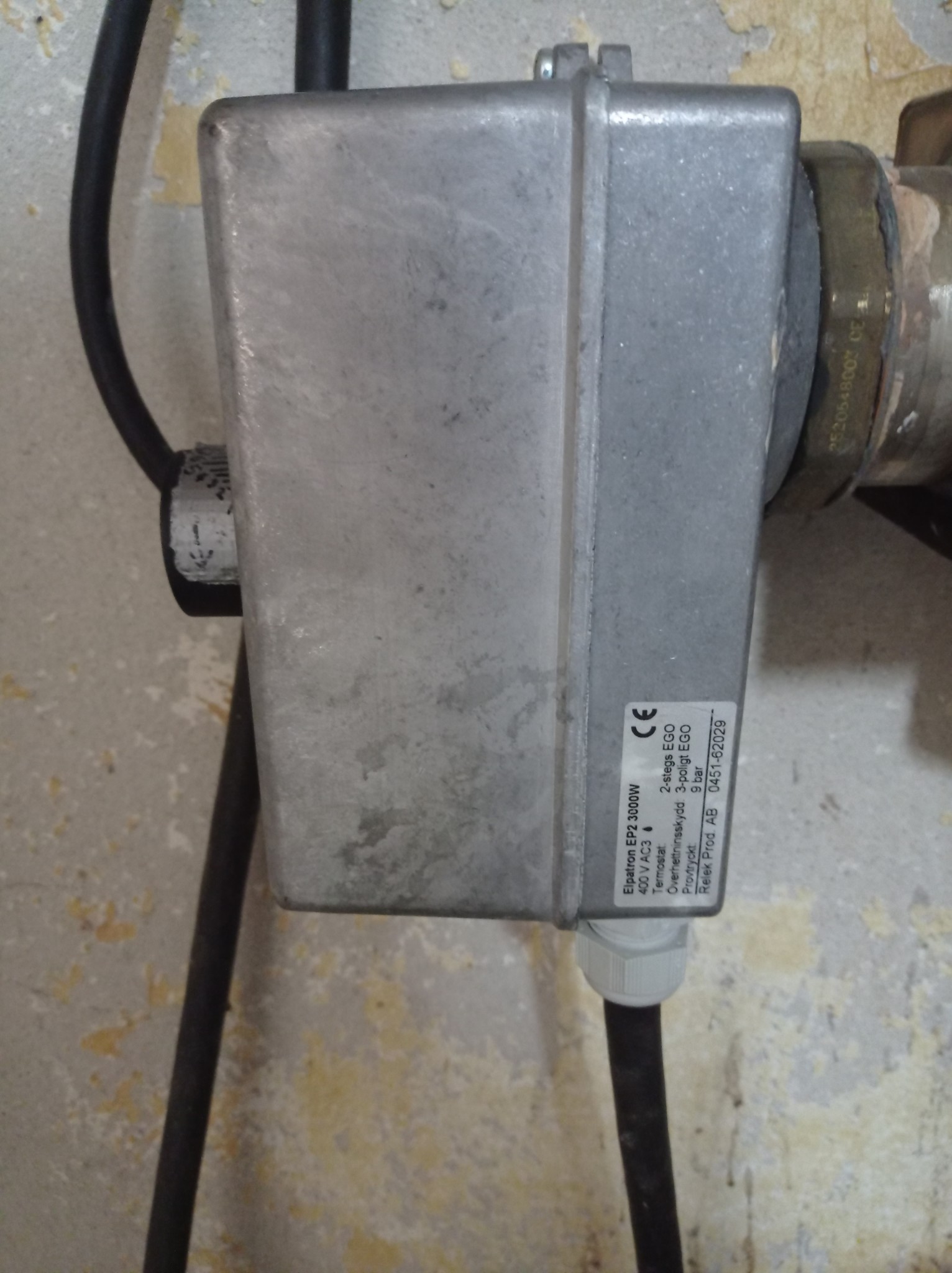

Jag har en elpatron till golvvärmen som ligger på 3000W. Om jag förstår det hela rätt så drar den med andra ord 3kwh per timme när den går på full effekt i en timme.
Men hur kan det då bli så att om jag höjer värmen ökar förbrukningen, om effekten är 3000W ska den ju inte kunna gå över det. Eller tänker jag helt fel?

Precis drar den 3 kW så drar den 3kWh om den går utan uppehåll en timme. Temperaturen spelar ingen roll om golvvärmen går för fullt hela tiden. Men man har ju oftast någon typ av styrning/termostat som slår till och från strömmen. och då blir det den totala gångtiden som avgör hur många kWh det blir men dock ej mer än 3 kWh

Foto på patronen ett måste samt fabrikat och modell.

Jag ligger på ca 3,5 - 4 kwh i snitt per timme varje dag. O då är i princip bara kyl, frys och golvvärmen igång. Kylen och frysen tillsammans drar inte 1kwh per timme. Så golvvärmen gör någonstans mellan 2,5-3 kwh per timme så den går i princip på full effekt, vilket borde innebära att min förbrukning inte bör öka med 2 kwh när jag höjer värmen
Försöker hitta energitjuven i hemmet därför jag blir lite fundersam.
Får inte ihop det!
Det är en Relek, vette fan vad det är för märke. Är den förra ägaren som installerat golvvärmen

Är en Backer men kanske märkt med Relek inget ovanligt, det är en 2 poligt termotstat i den , vrider du vredet från noll till max så ska det klicka 2 ggr .

På nyckelgreppet står ett nummer, 2520548003. Sök med google, hamna här:
[länk] VATTENUPPVÄRMNING RÖRELEMENT I SYRAFAST ROSTFRITT STÅL, IU-R, G2 elementhuvud i mässing.pdf
Läs ett stycke ner på sid 1, och partnummer 2520548003 är på 6 000 W. ;)
Märkligt då att man sätter en etikett som säger 3000W om den är på 6000W.
Det stämmer att det klickar två ggr. Men varför sätta fel märkning på den med felaktig effekt?
Ska jag gissa en gång är det nog snarare så att kåpan har fått en ny, fin patron på 6 kW.
