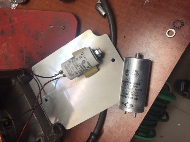

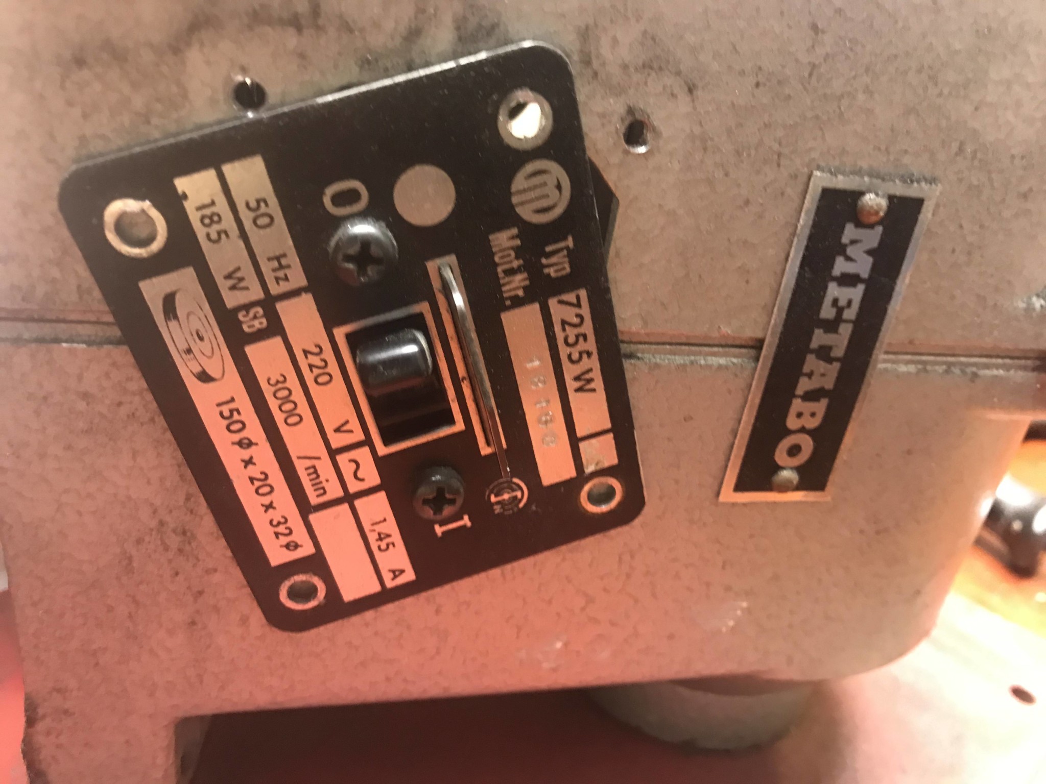

Har en slipmaskin till skridskor som använts väldigt sparsamt genomlida åren. Slipade tre par skridskor åt en kompis häromdagen.
plötsligt sjönk varvtalet och slipen blev kraftlös även om skivan fortfarande roterande.
om jag stänger av den och startar den igen så står skivan och svänger fram och tillbaka innan den tar fart..

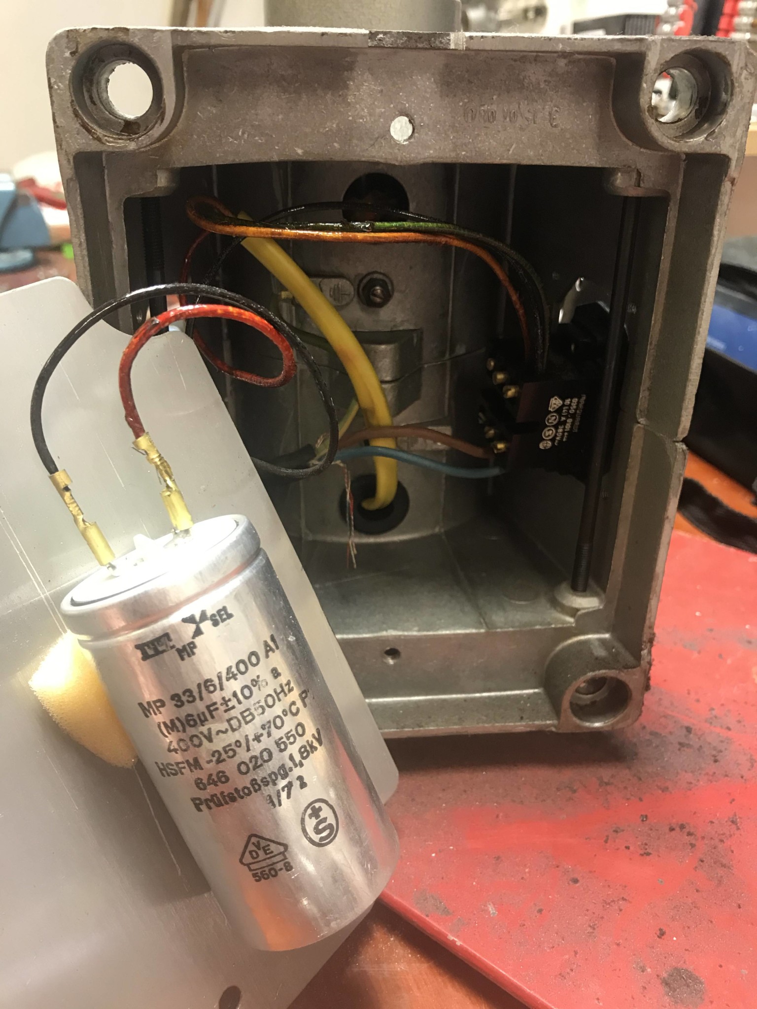

Plockade isär den av ren nyfikenhet.
sitter en sånhär kondensator innanför skalet, kan den vara upphov till problemet?

Svar ja :)

ok vart kan man hitta en ny? Och finns det något sätt att mäta upp kondensatorn för att konstatera att den inte fungerar som den skall?
Bl.a. ELFA säljer sådan motorkondensatorer. Vissa multimetrar har kapacitansmätning, dock ska man egentligen mäta kapacitansen vid arbetsspänningen med särskild mätare om resultatet ska vara helt tillförlitligt.

tack för svaret! Kan nån vara snäll att länka till en alternativ kondensator (t.ex. hos ELFA) så beställer jag en ny, och hoppas det löser problemet...

https://www.electrokit.com/produkt/motorkondensator-6uf-475vac/
Har du en multimeter med kapicstansmätning så kan man mäta upp det.
Om en kondning till en motor börjar bli dålig/trasig så blir "fenomenet" likt du beskriver, den tappar kraft och ork och orkar inte snurra igång, men brukar snurra igång om man hjälper till lite.
Edit:såg inte att du redan hade fått svar :)
Grymt! Stort tack för era svar! Har beställt en ny kondensator nu, fortsättning följer...

nu funkar den igen! Stort tack!
som en dröm
