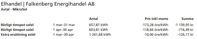

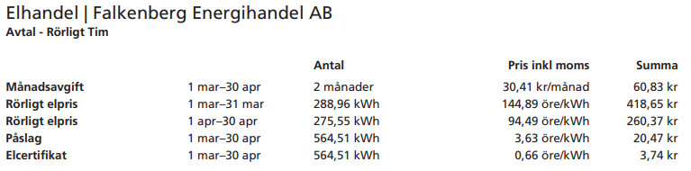

För mars månad betalade 144öre/kwh, för din sålda el fick du under mars 173öre/kwh. Så där var det bra vinst med timspot på bägge avtalen. Utan hänsyn tagen till övriga påslag och avgifter. April ser ju ut till vara bra också. Har du solceller enbart på en (1) sida/väderstreck?P Plars skrev:

det verkar som om du får betalt för din solström per timma. Månadsmedelsspotpriset var i mars i Elområde 3 nämligen1,33 kr/kWh. Men du har fått hela 1,73 kr/kWh. Men du får timspotpris + 10 öre/kWh?
Månadsmedelspottet var som sagt 1,33 kr/kWh, du betalade 1,45 kr/kWh, men är inkl. moms, men utan moms blir det 1,159 kr/kWh. Så även där har du fått bättre pris än månadsmedelspottpriset.
Det verkar ganska bra för dig. Det är inte mycket Falkenbergs Energi tjänade på dig i mars och april, bara 564 kWh x 0,0363 = 20,50 kr + 49 kr = 69,50 kr!!

Jo, rätt lönsamt med solceller just nu. 173+10 fick jag i mars. Gäller att man kan flytta förbrukare till natten om man ska göra stora besparingar med timspot. Jag har tur då min värmepump går att styra med app. Går efter nordpools spotpriser, så den går mer på natten. Om spotpriset är ungefär lika över dagen så lönar det sig mer att använda solelen själv, eftersom man måste betala energiskatt, överföringsavgift till nätägare, samt moms på spotpriset.A Arnodt skrev:Plars,
