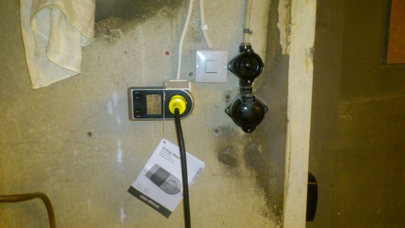

LGG-01
Ja, såhär blev det. Skall bara klamra vilken dag som helst.... ;)
Bra mätare, pumpe har gått 24 min på 4-5 dagar, och max effekt är 1050 W ungefär.
corre
Nu vill inte jag förstöra glädjen (det är ju fredag) på bilden finns en kappslad strömställare med en förskruvning av metall som troligen inte är skyddsjordad, kolla gärna den så att inte du har 230 till jord.:rolleyes:
Nejdå, biledaren är klämd mot förskruvningen. Så nog är den jordad...
Bör det inte vara inbyggt motorskydd i en pump med stickproppsanslutning?
Skall själv ge mig på en sådan installation i helgen nämligen.
