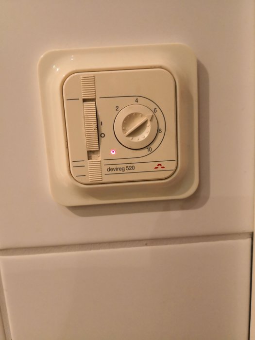

Termostaten växlar mellan att lysa rött och grönt när man skruvar på den, som om den indikerar att den ska slå av och på.
Hur felsöker jag?
Mät spänningen till slingan (utgången på termostaten). Får du ingen spänning trots att du vrider upp temperaturen så är det fel på termostaten. Utgångsreläet om det finns ett sådant är kandidat, men det är nog enklare att byta hela termostaten till en likadan. Skaffar du en annan model behöver kanske givaren i golvet bytas.

Håller med elmont. Ska jag åka på felsökning på ett värmegolv tar jag alltid med en termostat. Jag kan inte minnas att det har varit något annat fel än termostaten under mina 30 år inom service... Om vi inte räknar med fel före termostaten men det verkar orimligt i ditt fall.
Klickar reläet när indikeringen växlar? När min gick sönder var det 24 volts-regulatorn i termostaten som inte längre orkade dra reläet. Jag var inte hempulare nog att laga den utan det blev en annan termostat.
Eftersom indikeringen växlar är det inte fel på givaren.
Ja, den klickar till, men kanske inte lika distinkt som tidigare
  • Termostat av modellen Devireg 520 monterad på vägg med justeringsratt inställd mellan 4 och 6.
Tippar också på tjall med termostaten men mät som sagt om du får spänning till slingan eller inte.
Om den är sönder så verkar den modellen verkar ha utgått. Devireg 530 har dock samma spec på golvgivaren så det räcker att byta termostat i så fall. Byta givare kan vara besvärligt om slangen inte ligger helt bra.

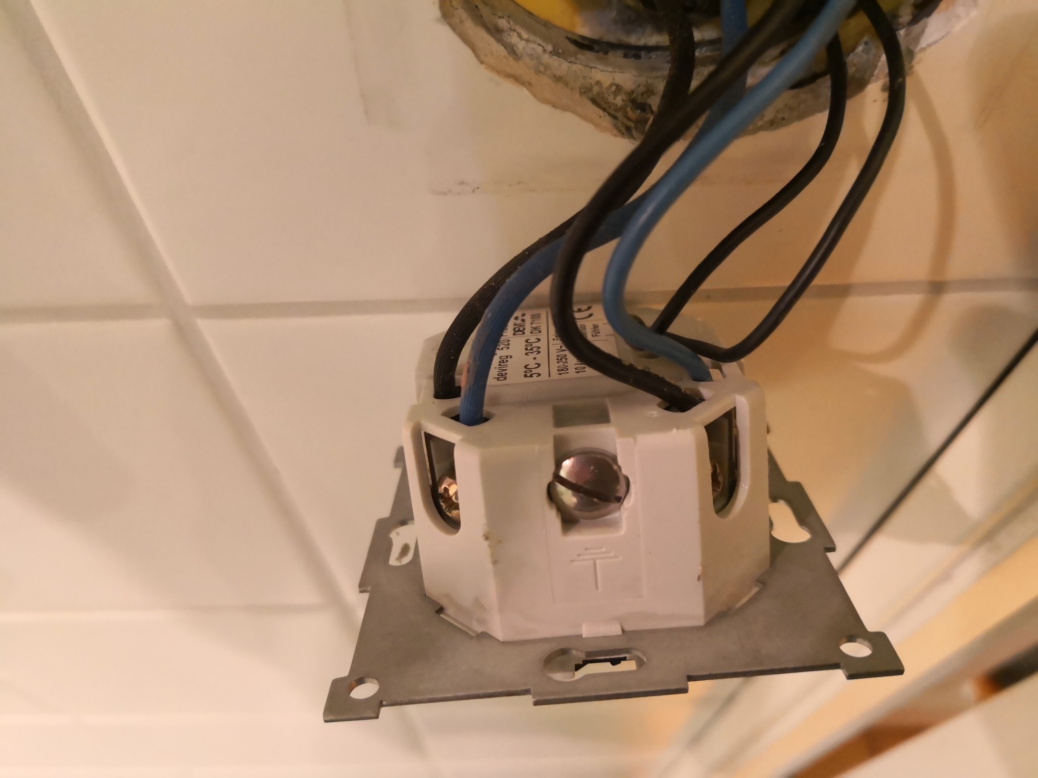

Hmm, jag har 230V ut

  • Öppen eluttagsdosa med anslutna kablar under installation på en vit kaklad vägg.
Har du höjt/sänkt börvärdet så att termostaten växlat mellan att värma/inte värma och mätt efter det?
Min termostat skickade ut 230v första gången reläet klickade till, när reläet slog ifrån och därefter gick till nästa gång så var det 0 V ut.
Har du provat att koppla bort givaren och resistansmäta den för att se om den visar rimligt värde?
