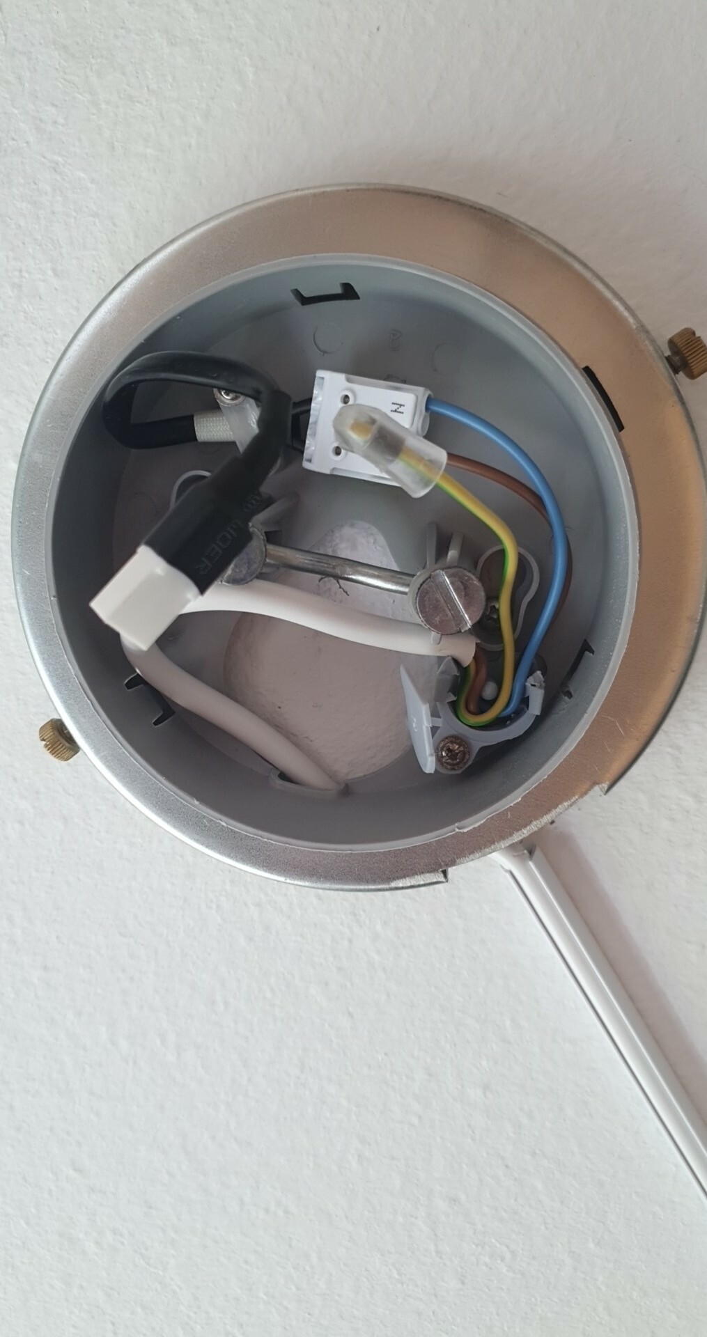

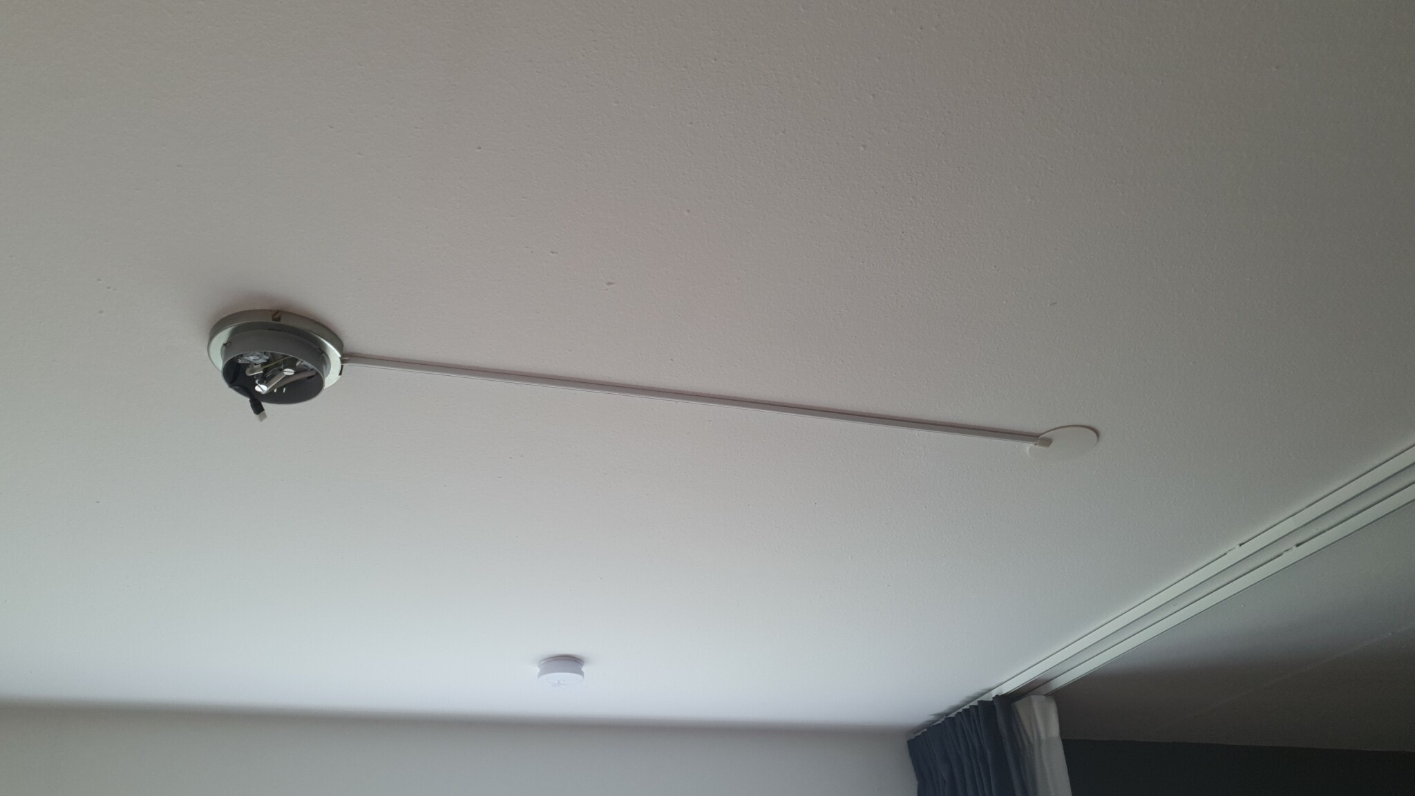

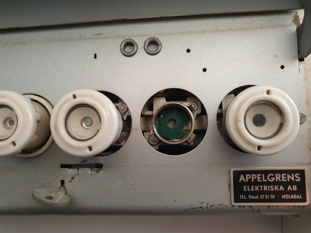

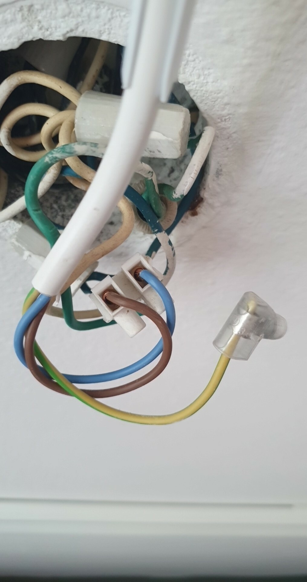

Utan att ha monterat upp själva spotlighten (se bild) så smäller säkringen för rummet + jorden för hela lägenheten varje gång jag sätter på lampans strömbrytare på väggen.
Jag har ett gammalt elskåp från 1966, och säkringen för rummet med lampan är 6A.
Vad är fel? Och vad kan tänkas behövas göras?

  • Hand håller en förpackning med 5x6A säkringar märkta "ICA", tillverkade i Sverige, med öppnad framsida.
  • Gammalt elskåp med tre keramiska säkringar och en öppen säkringshållare.
  • Ett öppet eluttag i taket för en spotlight med synliga kablar och anslutningar, utan monterad lampa.
  • Öppet takuttag med omonterad spotlight, synliga elektriska kablar och anslutningsklemmar.
  • Omonterad spotlight med synliga elektriska kablar och ledningar i taket utan skyddande isolering.
  • Monteringsplatta för spotlight med synliga elektriska kablar och anslutningar utan den monterade lampan.

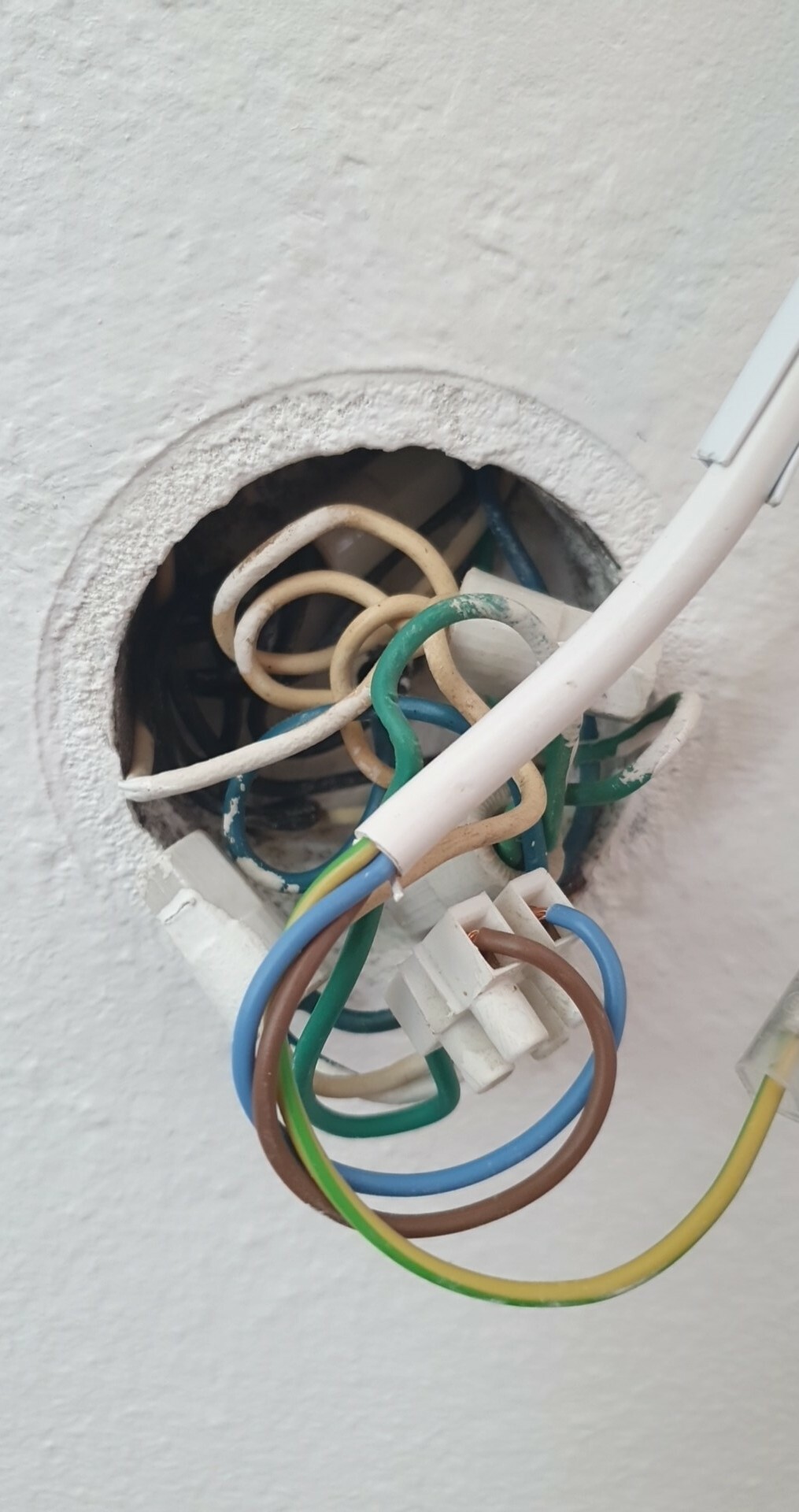

I den gamla lampdosan i taket ser det ut som ledningarna går vidare till ytterligare en armatur? Kanske kortslutning mot jord i den?

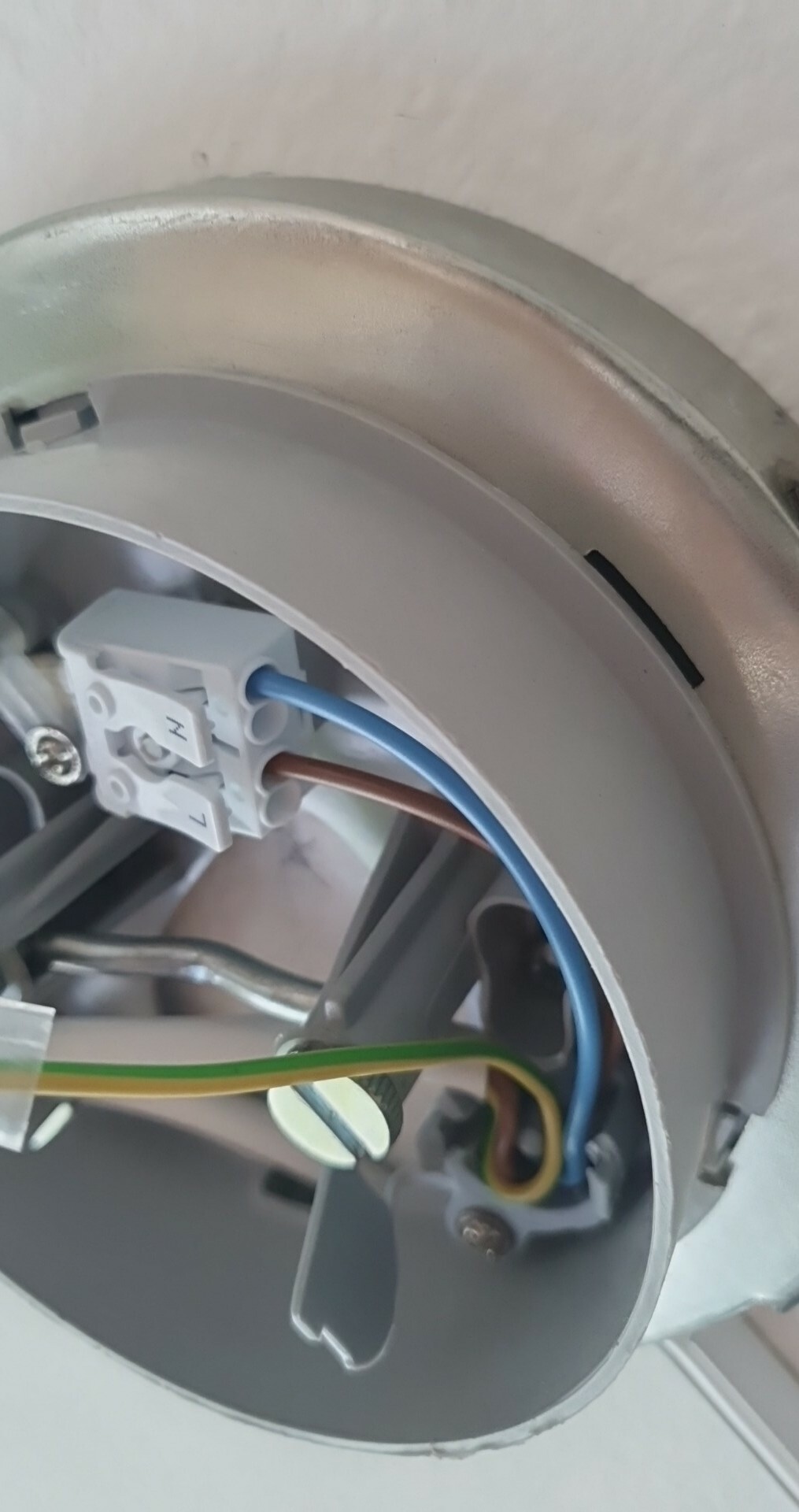

Det stämmer, den koppas till spotlighten! Men den klipps liksom på. Vad skulle kunna vara fel här?

Förstår inte vad du menar? Vad visar bilden?

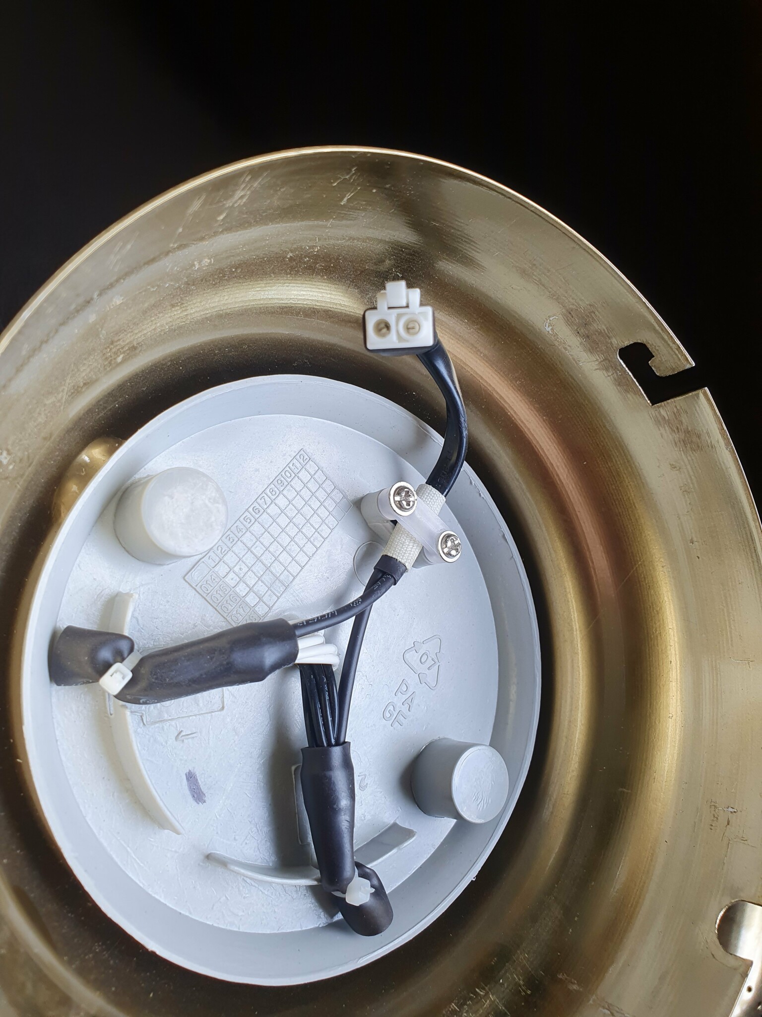

Den svarta sladden med det vita huvudet i den silvriga armaturen kopplas till den svarta sladden med vitt huvud på den mässingsfärgade armaturen (själva spotlightsen).

Går säkringen innan du trycker ihop kontakten?

Jag har inte gjort något annorlunda (förrens nu när jag dragit ner allt).
Jag satte upp lampan och allt fungerade väl. Tills säkringen gick efter 2v, och sedan igen efter 2v. Därefter gick den en tredje gång, efter 1 mån. Och nu smäller den varje gång jag startar strömbrytaren på väggen. Jag har inte rört eller ändrat något med lampan under denna tiden. Riktigt konstigt!

Hur många spotlight-armaturer har du? Vore bra om du skruvade ur säkringen och drog fram alla ledningar i den gamla lampdosan så man bättre kan se var och hur de går. Som sagt ser det ut som det finns en till (minst) gammal lampdosa någonstans i rummet.

Öppna även lampknappen och titta
S
Du har ju åtminstone ett rör som går iväg åt samma håll som kabellisten, så det är inte helt osannolikt att du borrat i röret när du satte upp armaturen.
Det här är super enkel felsökning om man vet man gör. Att den löser ut varje gång du skruvar i säkringen är skitbra, då blir felsökningen enkel :)

Tack alla! Jag ska felsöka med en sån mätare!
Jag kopplade ur takdosan (där alla sladdar kommer ifrån i taket) och säkringen gick INTE. Så jag drar slutsatsen att felet är någonstans i "förlängningssladden", eller i den silvriga grejen (armaturen?) jag borrade fast i taket.
