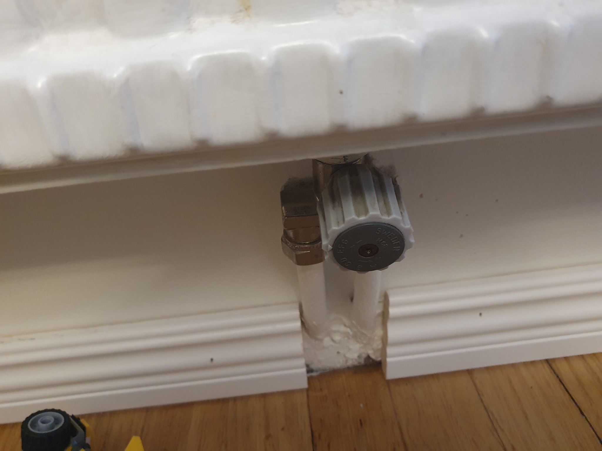

jag bor i lägenhet, 3 element är riktig varmt men 2 element är varm överdelen men underdelen är kall, ibland är det gymmet varm.
jag har luftat elementet och att fastighetsskötare var här men de hjälper inte fortfarande samma problem. Problemet verkar vara centralt, grannen har samma problem.
Hur sitter elementen i förhållande till varandra?
Var i lägenheten sitter de olika elementen?
Sitter dom likadant hos grannarna?
Det kan vara två olika stråk av stammarna, där det ena stråket är kraftigt strypt.

Den som är varm sitter i köket och den som är kall underdelen och varm överdelen är i vardagsrummet.
Hos grannen är det samma, över vår vardagsrum är det deras vardagsrum, elementen har samma koppling.
  • Radiator med termostatventil nära golv och vit list, ommålningsbehov vid röranslutning.
