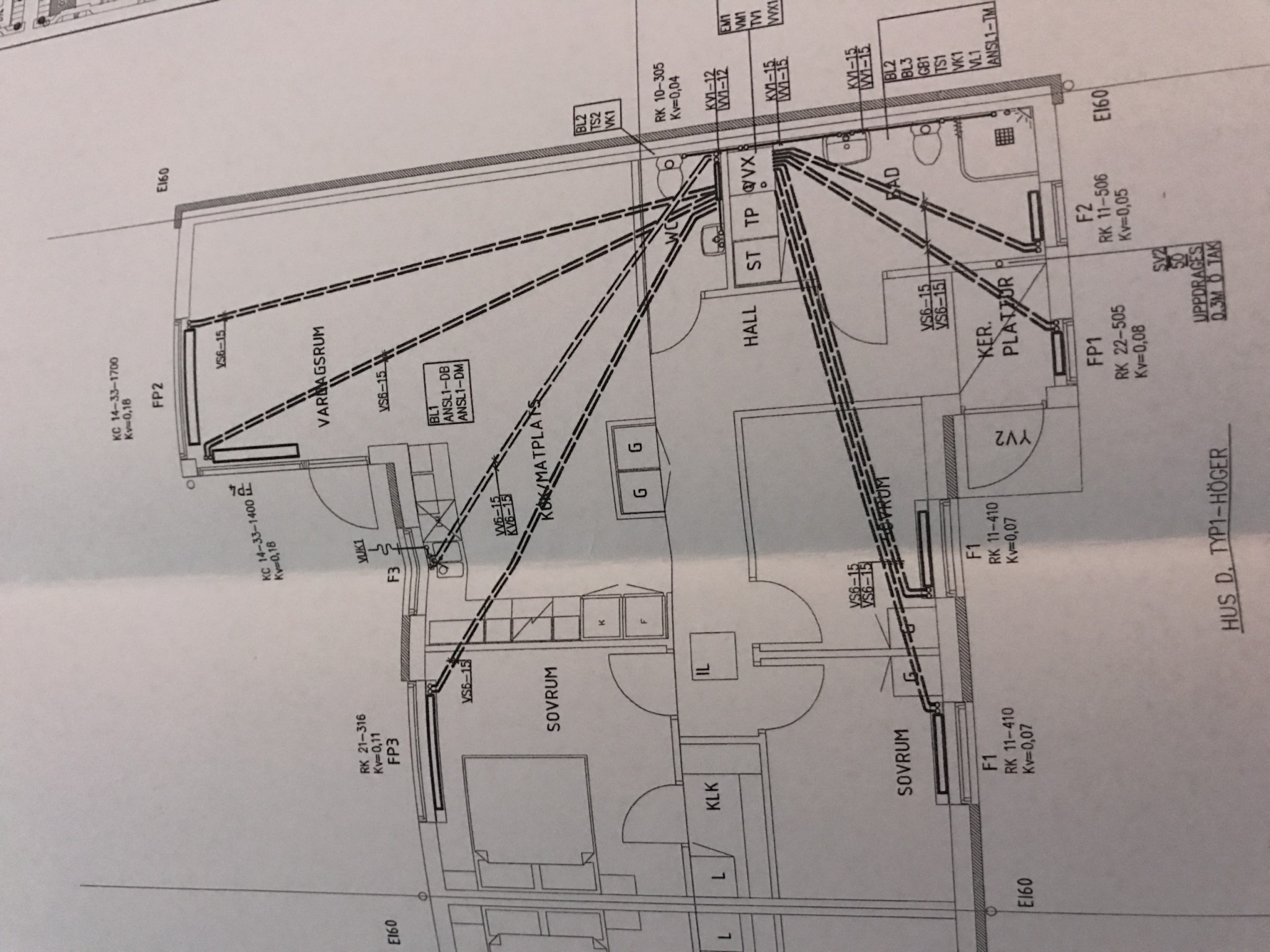

Nu har jag hittat en ritning över värmeanläggningen. Verkar som om varje (?) radiator har sin egen fram (och retur) ledning. Då är det alltså inte så konstigt att visa element kan bli kalla (medan andra inte blir det). Frågan dock vad kan det vara? Verkar inte finnas någon reglering vid värmeanläggningen där man kan justera utan det måste isf vara i själva radiatorn.
Arkitektritning av ett hus som visar rumindelning och mått, med flera markerade linjer och anteckningar.
Det är ett vanligt tvårörssystem
Sitter det någon fördelning i pannan?
Lägg upp en bild
