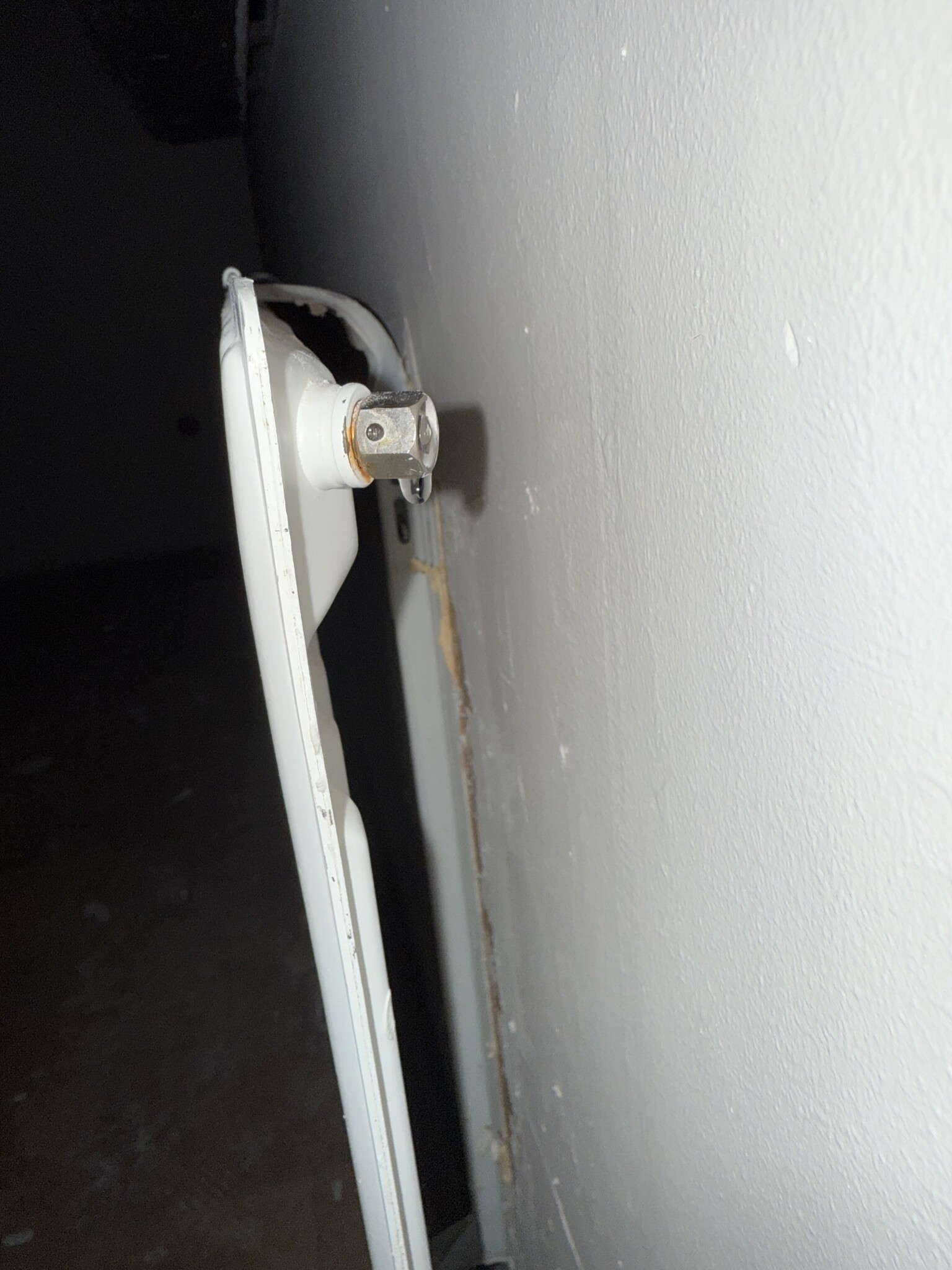

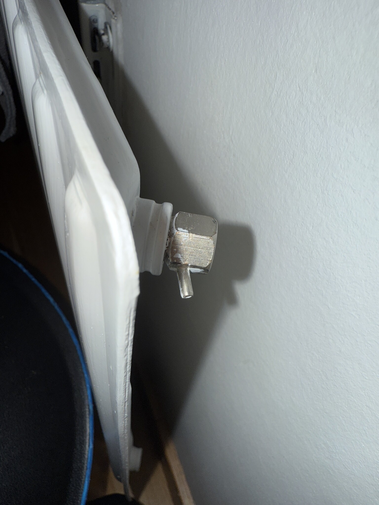

Y yasaja2021 #1 Medlem · 1 inlägg 15 maj 2025 22:56 yasaja2021 Medlem 1 inlägg 15 maj 2025 22:56 #1 Hej! Skulle lufta elementen i helgen och ser nu två dagar senare att det droppar från elementen i sovrummet (bottenvåningen). Har försökt spänna men det droppar ändå, kan det vara för att ”nålet” saknas som de övriga elementen i huset? Tack! Inloggade ser högupplösta bilder Logga in Skapa konto Gratis och tar endast 30 sekunder Inloggade ser högupplösta bilder Logga in Skapa konto Gratis och tar endast 30 sekunder #dropp #droppande #droppar #element
Demmpa #2 Husägare · Kalmar · 26 837 inlägg 15 maj 2025 23:22 Demmpa Husägare Kalmar 26 837 inlägg 15 maj 2025 23:22 #2 Nej, det beror inte på att pipen saknas. Antingen är det skit/avlagringar mellan nålkäglan och sätet eller så är det åtdragningsskador på anläggningsytan på nälkäglan/sätet. Bäst alternativet är att byta luftningsventilen.
