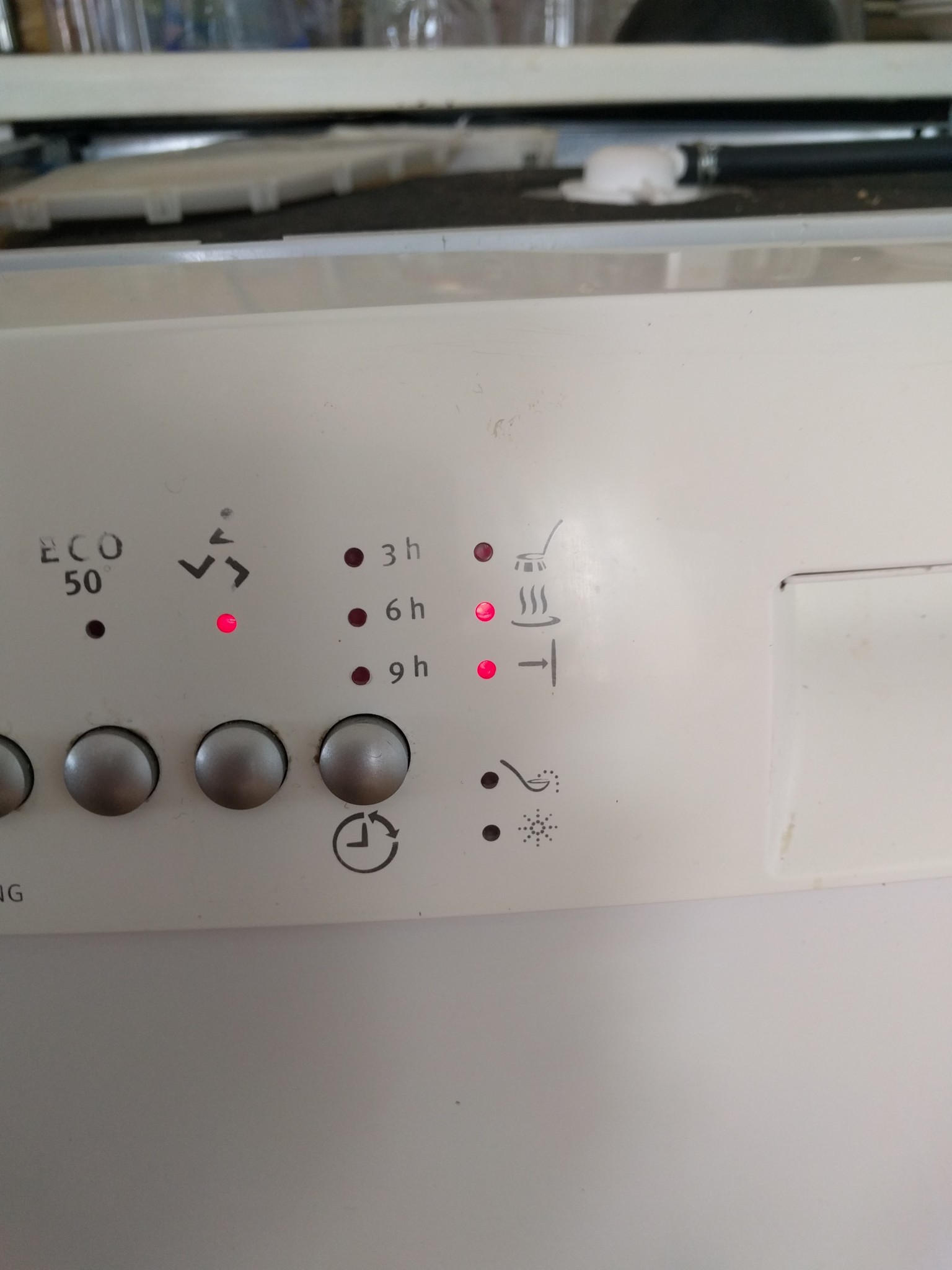

Hej har problem med att dom 2 nedre indikatorlamporna står och blinkar och programmet går ej att starta.
Någon som vet vad det kan vara för fel?
F
Det är dom här två som blinkar....hade det varit dom översta så hade det varit läckage, men det har jag undersökt och så är inte fallet.
När jag startar ett program så pumpar den ut för att sen fylla på vatten för att sen stanna programmen. Två röda blinkande lampor på en diskmaskins kontrollpanel markerande tidsfördröjning.

stannar den med vatten i och innan diskmotorn börja gå?
då är det troligen diskmotorn

Nu verkar den funka igen.
Tog loss avloppsslangen och körde avloppsrensaren igenom den med högtryck då den var skapligt igengeggad. Men detta löste inte problemet.
Men tack iallafall då du hjälpt mig förr oxå
Sen skruvade jag isär kretskortet för att kolla om nån lödningen brunnit, men det såg bra ut. Dock sprayade jag på Q20 (super multi- purpose lubricant) på kontakterna innan jag monterade tillbaks allting. Och nu funkar den igen :D
