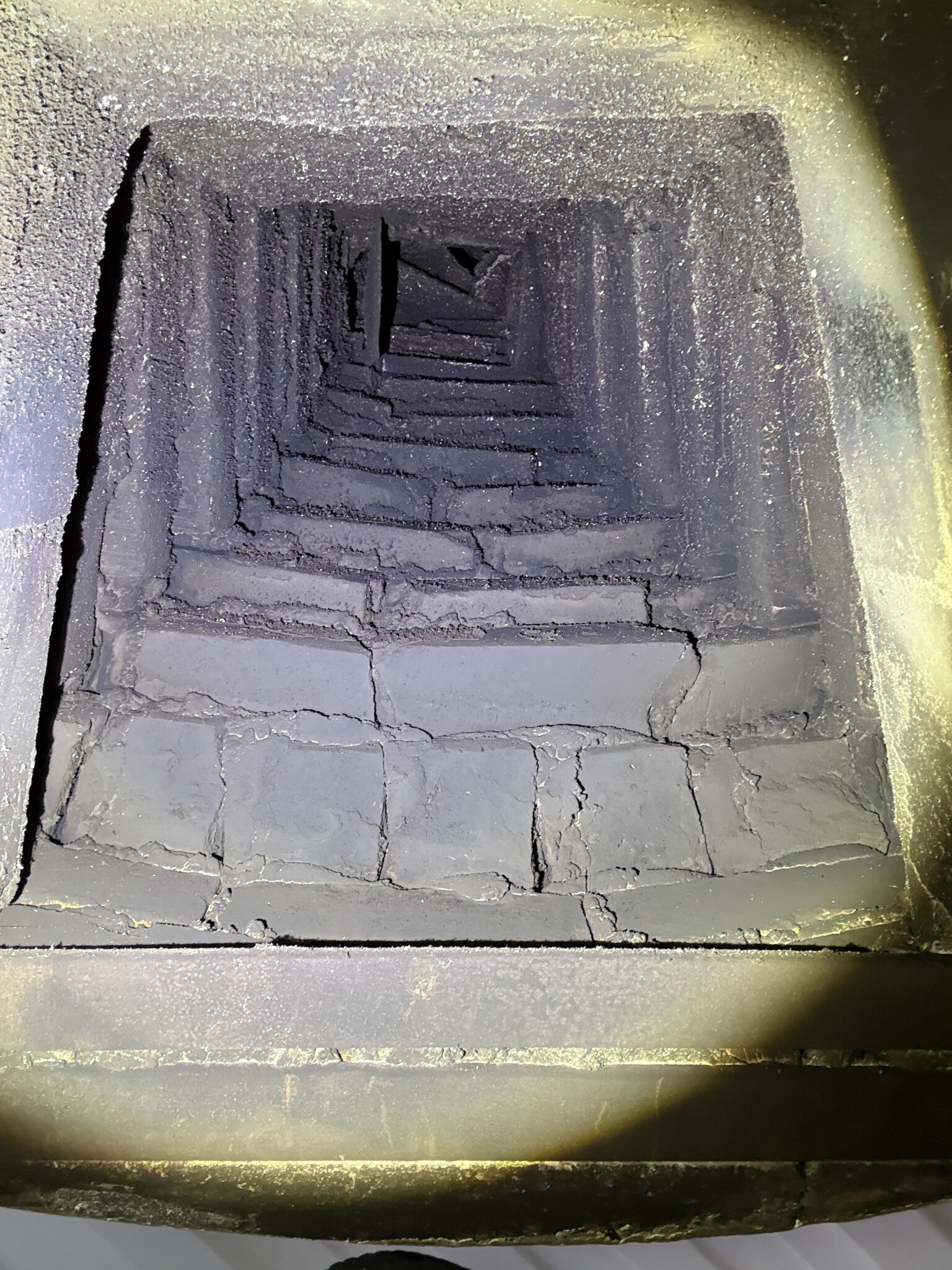

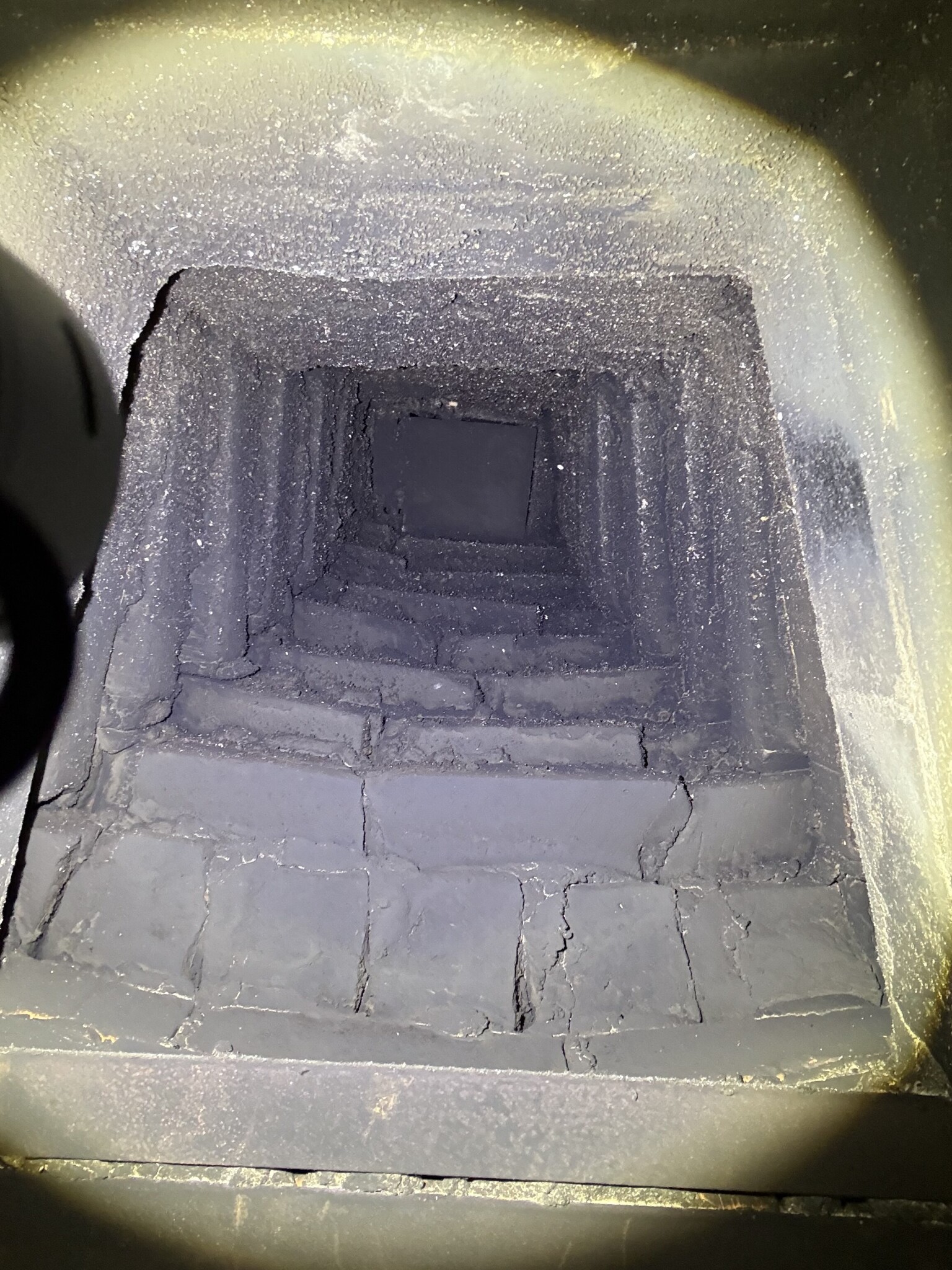

N Norktork skrev:
Ska sägas att det ryker ju inte in hela tiden. Som sagt kan det brinna bra några timmar för att sedan ryka in en stund och sen brinna på bra igen.
Man kan få rätt konstiga effekter. Det kan har med vind, takutforming och position och höjd av skortstenen att göra.
Blåser det ett visst sätt och med fel vindriktning, kan det ryka in.
Har själv haft det problemet med min öppen spis innan. Men bara väldigt sällan vid viss väder och vindriktning.
https://www.woodheat.org/wind-chimney.html
Norktork
Testade nu igen, det blir bra drag men när jag satte ett för stort vedträ för tidigt så rykte det in igen. Tror helt enkelt vi måste elda med små trän tills hela pipan är varm (nu var den kallstart och ca -7 ute.
Fotade även upp i pipan innifrån med spjäll öppet och stängt. Skorstenen är rakt ovan eldstaden men ser ändå ut som att den roterar/svänger lite direkt efter spjället. Är det vanligt? Pipan gledgjöts sommaren 2024.
Insidan av en skorsten, sedd nerifrån med öppet spjäll, visar sotiga tegelväggar och en svag kurva direkt efter spjället.
Insidan av en skorsten sedd underifrån, visar en potentiell svängning direkt efter spjället.
ser helt okay ut
Norktork
