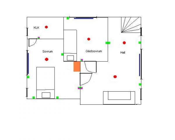

Hej.
Innan någon opponerar sig - ja, jag skall leja bort arbetet men vill gärna vara väl insatt i om mina idéer fungerar innan elektrikern står här så jag inte tvingas ta ogenomtänka beslut på två röda. Så, nöjda?
Har ett gammalt hus från 30-talet med hiskeliga kuloledningar av blysorten, dels vill jag ha jordade uttag och dels är ledningarna idag dragna hit och dit i ett virrvar av förvirring. All el i huset skall dras om vad det lider men för tillfället får det räcka med ovanvåningen då jag pysslar om vinden nu och har möjlighet att gömma undan lite kablar där istället för att ha den på väggarna som idag.
Har ritat en liten ritning som inte skalenlig på något vis men förhoppningsvis duger den ändå. De röda prickarna är taklampsuttag, de blå strecken är elelement och de gröna små fyrkanterna är vanliga eluttag.
Kan ni som gjort det här förr direkt se om jag missat något väsentligt någonstans? Kan tillägga att jag är allergisk mot hängande saker i fönster så jag vill inte ha några uttag i ovankant där. Vill någon senare i husets liv bestämt ha upp något får de hänga sladden längs med karmen.
Idag finns bara ett uttag i varje sovrum och inget i hallen så jag är van med att leva med förlägningssladdar - är rädd att jag missar något bara därför?
Och en följdfråga, hur kopplar man lämpligast ihop allt i centralen sedan? Tänker på hur många uttag man kan ha på samma säkring utan att riskera att skjuta proppar i tid och otid, finns det någon praxis där?

Gästsovrummet: Varför har du uttaget vid fönstret till vänster? Och varför har du det andra under sängen? De blir ju svåra att komma åt båda två?
R.Å. - Till höger om fönstret i gästrummet kommer det troligtvis hamna garderober och det kändes dumt att bygga in det uttaget. Borde kanske ritat in det men är inte säker än. Det som sitter under sängen är tänkt att vara till en sänglampa, behöver man mer än så menar du? Den behöver man ju bara trycka dit en gång eller tänker jag fel?
Är det förresten enklare att dra uttag på samma ställe till två rum, så som jag ritat uttaget under gästrummet säng och som sitter även i sovrummet eller underlättar det inget så de kan hamna hur som helst?

Visst blir det lite enklare vägg mot vägg, mindre kabeldragning. Men det kan ju vara bra att ha ett uttag i närheten av dörren in i rummet?
Man brukar alltid ha strömbrytare (lampknapp) innanför dörren, på samma sida som dörrhandtaget. När man ändå drar så är det enkelt att dra vidare rakt ner till ett uttag. Jag skulle nog ha 2-3 säkringar till uttag och belysning då du inte verkar ansluta några storförbrukare i dessa rum. Värmen matas från egna säkringar.
Jag saknar ett uttag "bakom soffan" i allrummet, nånstans på den väggen iaf. Annars blir det väldigt långt mellan uttag.
Jag saknar ett uttag i klk.
Och ett på väggen till höger i gästrummet, men det är ju redan disskuterat.
Om ni struntar i uttaget nu och sen plötsligt river bort garderoberna...?
Sen tycker jag att du sätter ett uttag under varje strömbrytare, och i klk är det lämpligtvis det enda uttaget.
Det där uttaget i sovrum, närmast klk ser lite svårutnyttjat ut, det kanske man kan ta bort? Eller är det för att koppla in adventsljusstake, eller fönsterlampa?
Isåfall är det även dags att fundera på vilken höjd ni vill ha på det, vid golvet eller vid fönsterbrädan?
Ang höjd, vilket vägguttag kommer ni använda till dammsugare? Ganska skönt med ett dammsugaruttag på en meters höjd...

Antennuttag, nätverksuttag och teleuttag borde kanske planeras in när du håller på? Att sätt tomrör/slang och dosor kostar inte så jättemycket och ska det inte användas så sätter man lock. Precis som folk skrivit om uttag bakom garderoberna. Sätt dosa men strunta i att dra fram FK och sätt lock.
Svagströmsinstallation får man ju dessutom göra själv.

En tumregel är att placera vägguttaget 50cm från innerhörn, 70cm om det ska finnas plats för garderob.

Brytare... Ja ni ser, vilken tur att jag frågade här.
Då får jag rita om lite och fundera igen.
Trappkopplingen - hur många lampor kan man styra med den? Vill ju gärna kunna tända i hallen nedanför från ovanvåningen och vice versa.
Storförbrukare av ström - en hederlig tv, kräver den något speciellt? Nu menar jag då inte projektorer, högtalarsystem och inspelningsbara hårddiskar utan en vanlig simpel tv. Om det nu finns sådana kvar att köpa vill säga, har inte haft tv på ett par år så jag har dålig koll. Går varje element på en egen säkring eller klarar de sig med samma?
Bor ute i tassemarken så enda uppkopplingen som finns tillgänglig är mobilt bredband och någon fast telefon har jag inte. Den gamla telefonledningen går utanpå fasaden - behöver jag dra in den eller kan den ligga kvar där tro? Kommer själv inte att använda mig av den och den har ju klarat att ligga ute i massor av år.
Avstånden med 50/70 var kalas, tack för det! Finns det något liknande avstånd till värmekälla? Den bruna fyrkanten på bilden är en murstock som det eldas i och jag vill inte ha kablar för nära den? Idag ligger det en brytare mitt på, fastlimmad på tapeten...:eek:

Så många som du vill, och hur många strömbrytare som helst ...Onsdal skrev:
Ja, inom rimliga normala gränser då ...
Två av strömbrytarna måste vara av "trapp-typ" och resten korsomkopplare.
Detta betyder i praktiken att du kan inte använda strömbrytare med 3 vippor om du vill ha en trappkoppling, och efter att du valt två st med två vippor så måste resten av strömbrytarna vara med en enda vippa (korsomkopplarna).
Detta är sällan något problem, särskilt vid ny och omdragning av elen.

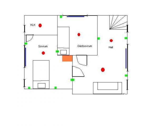

Har ritat om lite - vad tror ni om detta då? Roligt men svårt det här, vill ju att det skall bli bra men samtidigt inte ha fler eluttag än ett köpcentrum.
Fortfarande lite orolig för de ledningarna närmast murstocken. Vad tål de där rören i värme?
Kanske lite som att svära i kyrkan men - alla uttag hamnar i golvnivå där de förhoppningsvis syns minst. Finns det något fulare att titta på än ett eluttag?
