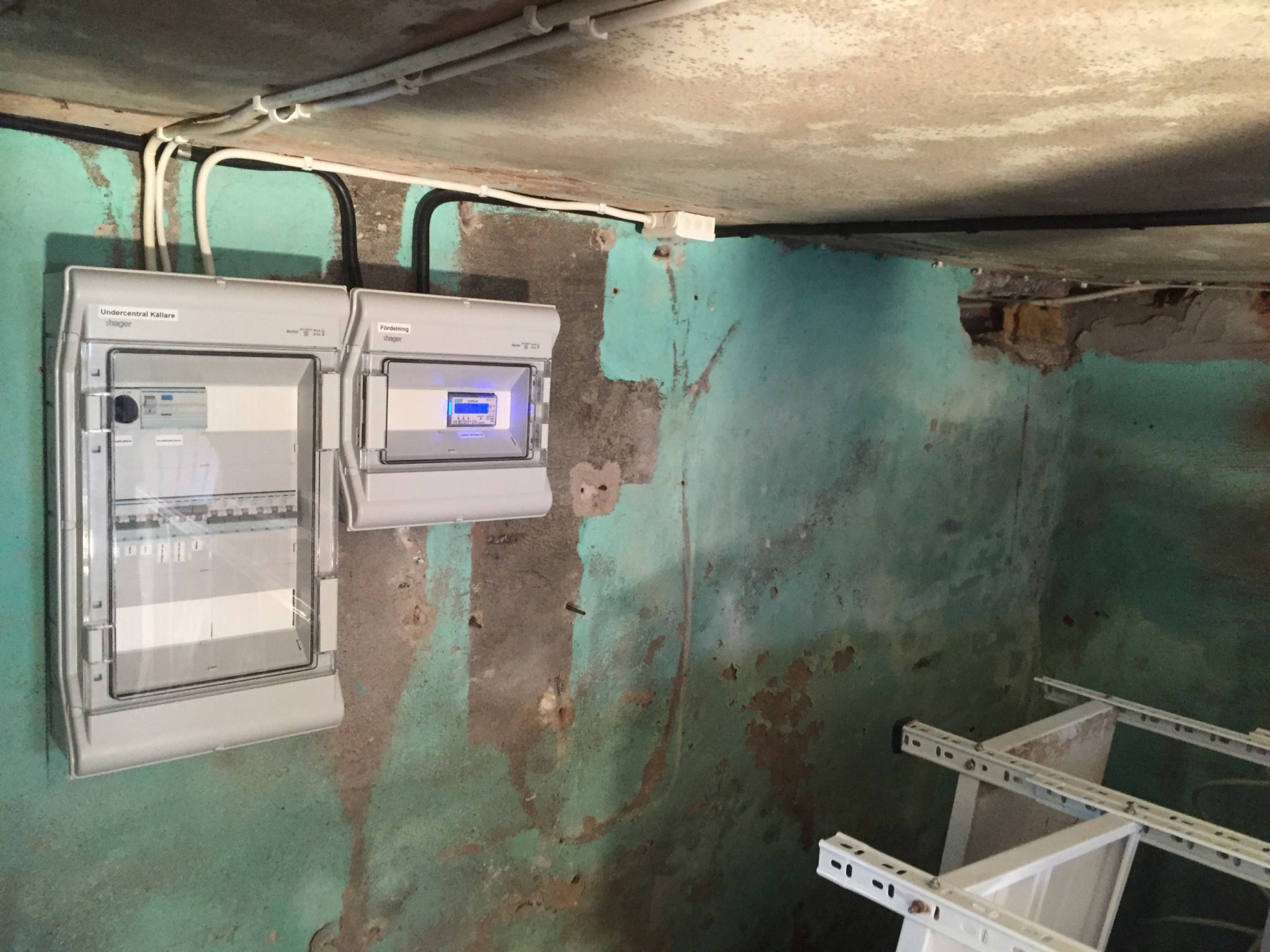

Ska överväga LED är såna där led "strips" b-igt?
Nu funderar jag på om jag kan dra flexslang utanpåliggande i källaren in i centralen med fördragen fk i eller gör man inte så måste det vara ekk?
4 flexrör alternativt ekk ska in. Klammrar man dessa snyggast med gemensam specialklammer typ bygel eller hur hade ni gjort. Blir några meter friliggande i källaren med böjar m.m.
Såhär ser den ut vissa minns säkert centralen..
Ny dragning kommer uppifrån till höger..
Nu är det ju som vanligt då en elektriker som ska göra detta och du ska defintivt inte gå och pilla i centralen utan kännedom!
Det ser ut som om du bara har enfas så det kan löna sig att titta över din matning (eller är detta en undercentral)?
EKK eller rör med FK spelar ingen roll, båda är OK. Bättre med FK/rör om du vill komplettera någon gång. Fundera om du vill ha ett 16A uttag i köket också och dra upp en 3x2,5kvmm på en gång.
Ska du bara rakt upp och sen bakom kökskåpen skulle jag köra med EKK, de blir mindre synliga och går smidigare att dra genom köksskåpen.
Lutar åt ekk som förläggs i rör i väggen och fritt i källaren.
